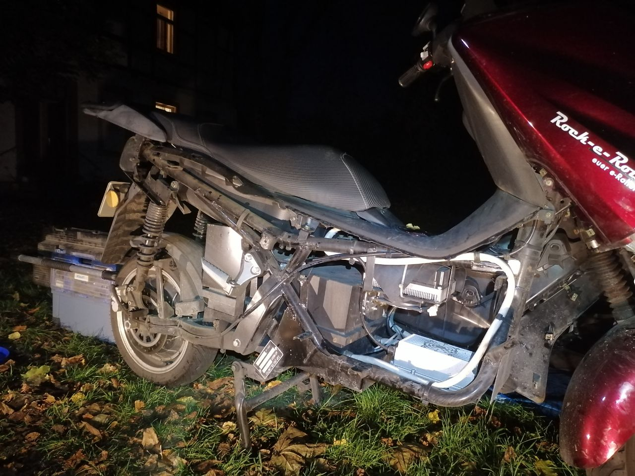

14650km, 11Monate. Wintervorbereitung Teil 1, untere Verkleidungsteile abmontieren (ca ein bis 1,5 Stunden).
Ich wollte den Rahmen von den ersten Rostpickeln vom ersten Jahr befreien, ggf etwas Rostschutz drauf und einen Fettfilm drauf machen. Ich hab mich jetzt gegen Wachs entschieden und verbrate noch vorhandenes weißes Kettenöl. Das ist zäh und kriecht und zieht im Sommer den Staub an. Der letzte Gedanke ist egal, weil ich nach dem Winter die gleiche Aktion wiederholen muss/sollte/wahrscheinlich vielleicht werde. Aber erstmal aufmachen, die letzten Schrauben für die vordere Verkleidung findet man unter den Blechen, auf denen man die Füße abstellt. Das hat mein Kater auch nochmal interessiert nachgeprüft:
Die Federn der hinteren Stoßdämpfer scheinen am meisten abbekommen zu haben, der Rahmen selber sieht in weiten Teilen sehr gut aus. Zumindest im Dunkeln, ich mache morgen im Tageslicht nach dem Putzen nochmal ein Bild. Die Schrauben ließen sich sehr gut lösen- kein Wunder, der Freundliche hatte vieles davon im Frühjahr schon mal runtergebaut um die Stoßdämpfer zu wechseln. Dabei hatte er ein paar Schrauben ersetzen müssen und in der Folge die Schrauben in Schmierfett getunkt vorm einschrauben.
Rechte Seite, Anordnung für interessierte Unwissende: unten das Netzteil, oben der Controller. Richtig?
Am Controller hab ich auf den ersten Blick keinerlei Bezeichnung gefunden.
Übrigens, Pro-Tipp: wenn man Bock hat, zum Schluss alle Schrauben wieder installiert zu haben, sollte man am Besten nicht auf einer Wiese schrauben. Oder im Halbdunkel. Oder im Halbdunkel auf einer Wiese, während die Frau "noch kurz die letzten 2 Meter hinter dem Roller" mäht. [pling-plong]

Ladegerät ist unten , Controller sitzt oben, die Bezeichnung vom Fardriver sieht man nur von oben.
Da gibt es noch freien Platz im Roller. ;) Oder wurde bei dir der halbe Akku vergessen? ;)
Kannst du mal die Breite des Rahmens am Akku messen?
Der Rahmrn weist im Lenkkopfbereich und im hinteren Bereich deutlich großzügiger Verstrebungen auf als meiner. Zudem ist die Schwinge kürzer gehalten. Das dürfte die Kiste deutlich stabiler auf der Straße liegen lassen als meiner. Der SL dürfte aber deutlich hecklastiger ausgelegt sein.
Ich musste sehr genau puzzeln um überhaupt alles unter zu kriegen und dazu noch das Akkufach und den Radstand etwas verlängern. Meine Lader hängen unten im Schiffchen.

dominik hat geschrieben: Sa 26. Okt 2024, 22:06 Ladegerät ist unten , Controller sitzt oben, die Bezeichnung vom Fardriver sieht man nur von oben.
Es ist exakt die Bezeichnung, die Error bei seinem Test gefunden hatte, da: https://www.elektroroller-forum.de/view ... 0&start=20
dominik hat geschrieben: Sa 26. Okt 2024, 22:06 Da gibt es noch freien Platz im Roller. ;) Oder wurde bei dir der halbe Akku vergessen? ;)
Ja, den Platz gibt es. Irgendwo musste ja Trinity auch den größeren Akku des GT unterbringen. Der Akku steht in einer Schale, in der vorne noch ein paar (5-7?) cm Platz in der Länge sind. Nach hinten wird die Breite durch eine Kurve in der Schwinge begrenzt (...). Und in der Höhe geht auch noch etwas, nicht zu vergessen die ca. 10cm des Staufachs, die ein ambitionierter Schrauber ggf opfern würde. Der Rahmen ist im Innenmaß gut 28cm breit. Die Rohre haben ca 3cm Durchmesser und sehen etwas stabiler aus, als ich erwartet hatte, Ich kann morgen mal noch ein paar Nahaufnahmen machen.

Dann ist der Jupiter deutlich breiter als meiner.
Bei mir ist der Rahmen um den Akku herum innen 23cm breit.
An der Schwingenaufnahme ist er etwas breiter.
Da hat sich in den letzten 10Jahren doch einiges getan. Jetzt müsste nur mal noch ne ordentliche Gabel dran.

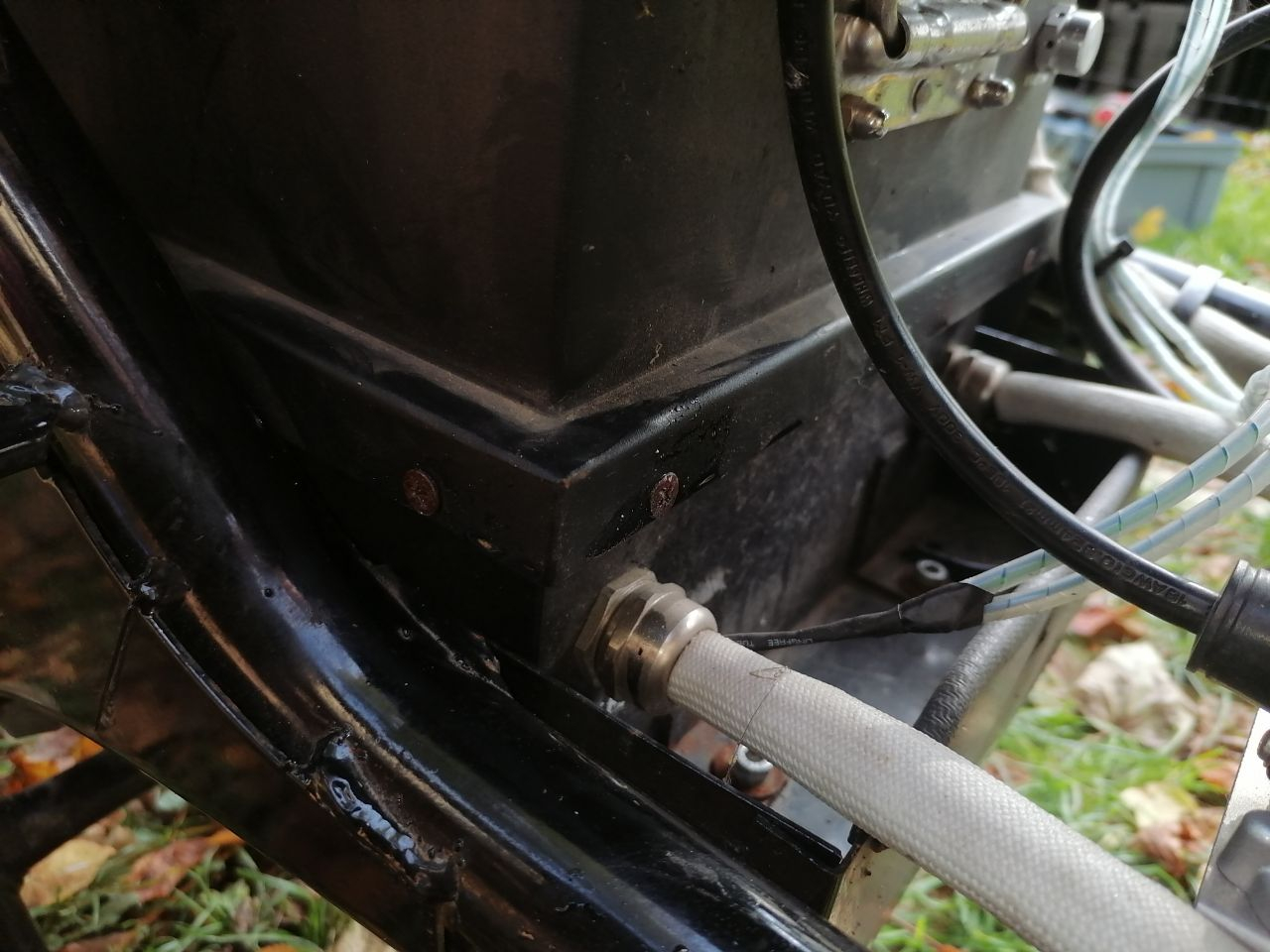

Ergebnisse der Wintervorbereitung:
Gesamtzeit ca 5 Stunden (Verkleidung ab, Rahmen putzen, Rostlöser drauf, nach einiger Zeit einölen und Verkleidung wieder dran), der Profi hätte es in der halben Zeit geschafft. Die Verkleidung ist verhältnismäßig durchdacht ineinander geschachtelt, das gibt Stabilität und spart Schrauben. Allerdings hatte ich fast jedes Teil 2x installiert, bis ich die Reihenfolge verstanden habe, in der man die anschrauben muss. 2 verdeckte Schrauben haben gefehlt, die scheint der Freundliche letztes Mal versemmelt zu haben. 2 andere musste ich ersetzen, weil ich sie vermutlich gestern Abend im Halbdunkel in der Wiese versenkt hatte :o
Rostthema
Tatsächlich beschränkt sich der Rost auf die Teile, bei deren Ansicht ich im Frühjahr Schlimmstes erahnt hatte. Die Schwinge ist pickelig und das Gabeljoch hat etwas Flugrost, auch die Ständer. Aber die sind auch exponiert. Die Rahmenrohre unter der Verkleidung und von unten hingegen fast nichts, hier und da, wo etwas gescheuert hat und hier und da Minipunkte in Mulden an Schweißpunkten:
Und bei ein paar Schrauben hat man in die falsche Kiste gegriffen:

Motek hat geschrieben: So 27. Okt 2024, 19:16 Und bei ein paar Schrauben hat man in die falsche Kiste gegriffen:
Danke für deine ausführlichen Berichte.
Das bißchen Rost ist zwar ärgerlich, aber nicht unbedingt schädlich. Das Bild mit den falschen Schrauben irritiert mich: Klafft da die Akkukiste einen Spalt auf? Das darf natürlich nicht sein.
Schöne Grüße, Bertolt

Schnabelwesen hat geschrieben: So 27. Okt 2024, 23:35 Klafft da die Akkukiste einen Spalt auf? Das darf natürlich nicht sein.
Hallo Bertold,
Einen Spalt sehe ich nicht. Unten die Schale, in der noch Platz ist, aber einen Spalt?
Lg
