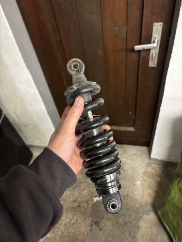

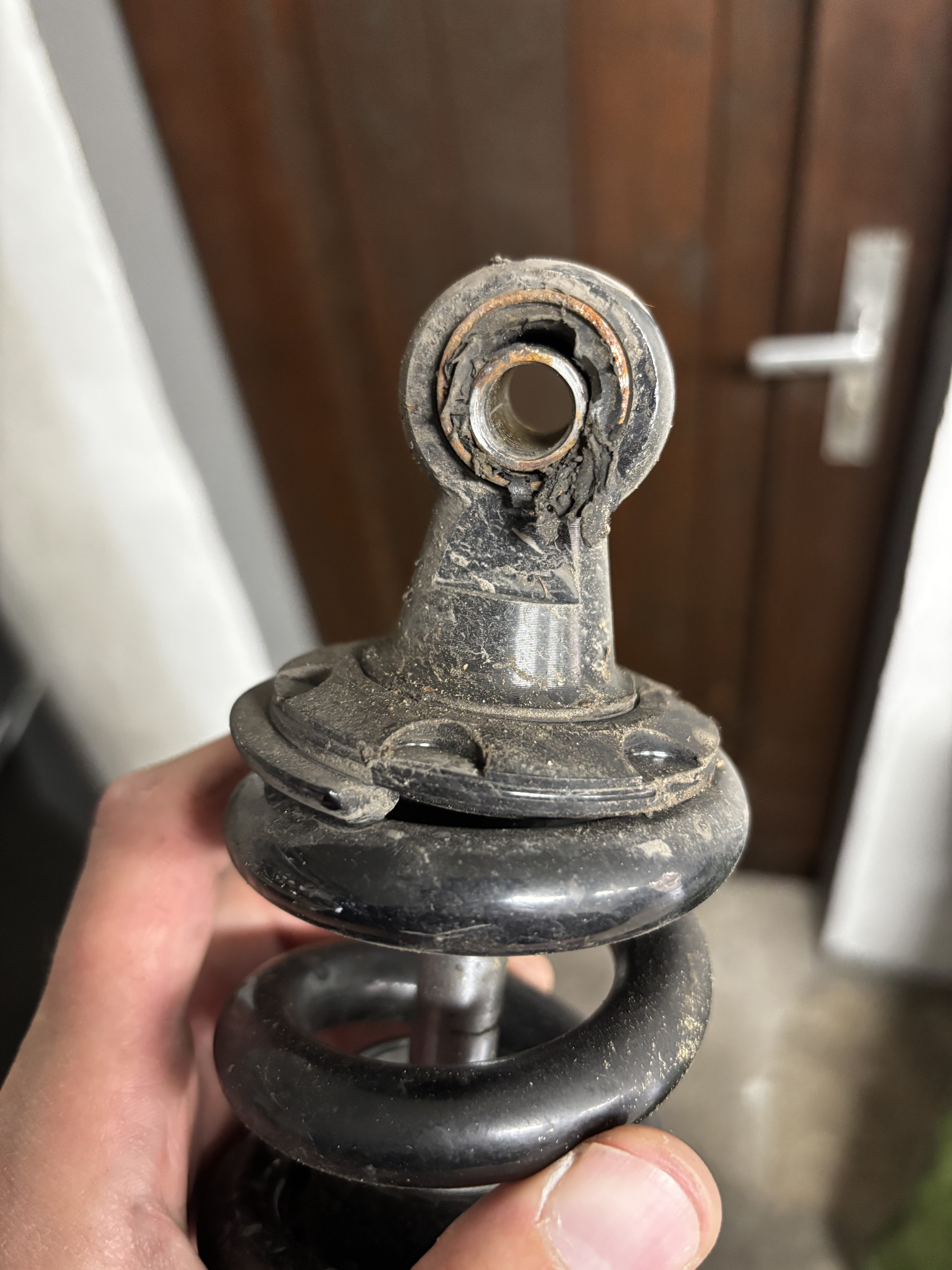

Re: E-Odin Stoßdämpfer
Hallo ihr lieben,
wollte euch mal ein kleines Update geben.
Der Honda CBR 125 Stoßdämpfer ist jetzt eingebaut - war auch total einfach!
Was soll ich sagen, ist echt so als würde man ein anderes Motorrad fahren!
Jetzt ist tatsächlich eine funktionierende Federung vorhanden.
Der alte Stoßdämpfer war wirklich nur eine Stahlstange ohne Funktion.
Bei mir ist sogar das Lager des Stoßdämpfers schon komplett defekt gewesen nach 3000 km. Hab mich etwas erschrocken als ich den Stoßdämpfer ausgebaut in der Hand hatte.
Werde morgen mal ein Foto davon machen.
Aber das Lager hat die Stöße mehr aufgenommen als die Feder selbst.
Daher auch jetzt von mir die Empfehlung!
baut euch den Honda CBR 125 Stoßdämpfer ein, ihr erkennt die Maschine danach nicht wieder.
Kurven fahren fühlt sich jetzt auch deutlich angenehmer an.
