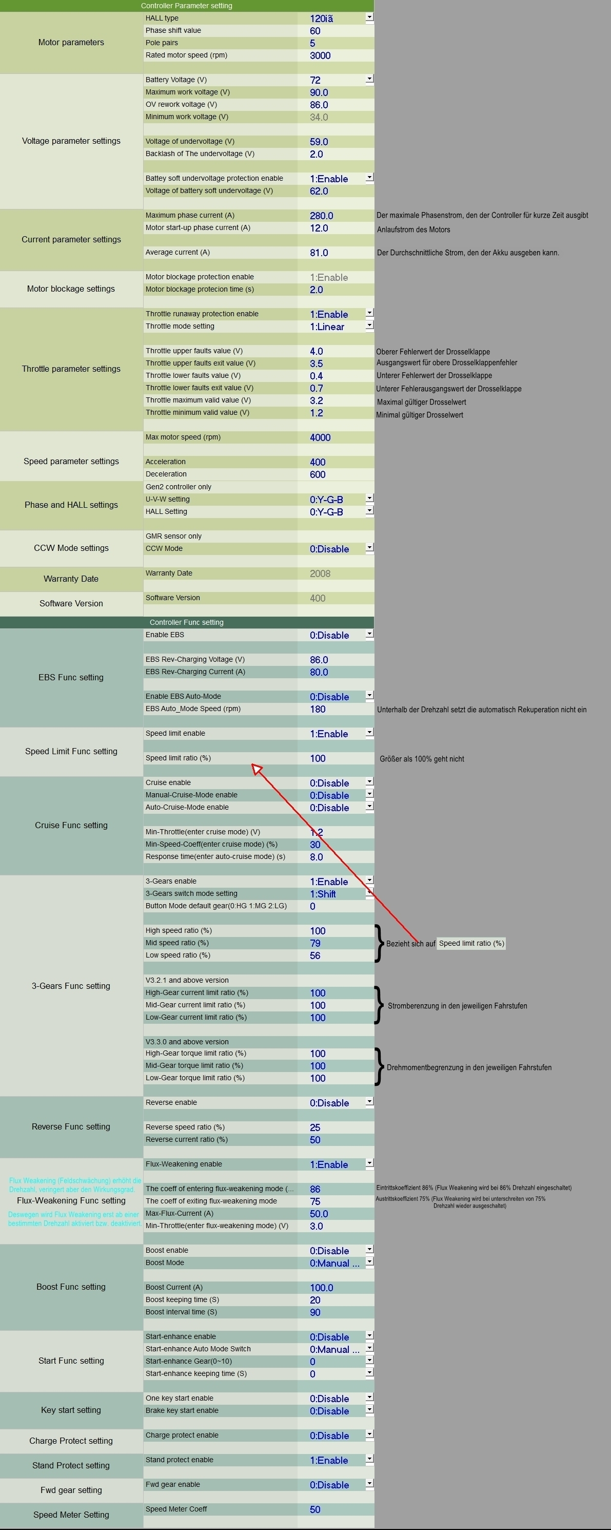

Noch ein paar Info's zu den Fahrstufen.
Im Controller sind für die einzelnen Fahrstufen nur in der Drehzahl begrenzt, wenn der Motor die freigegebene Drehzahl noch nicht erreicht hat, wird der Controller versuchen sie durch mehr Strom aus dem Akku zu erreichen.
Meinen Controller habe ich mal ausgelesen und mit Kommentaren versehen, teils sind es Infos hier aus dem Forum, teils auch selber herausgefunden. Alle Einstellungen habe ich noch nicht durchschaut, manches geht an der TCmax auch nicht, zum Beispiel der Rückwärtsgang oder die Cruisefunktion, dazu sind auch keine Tasten an den Lenkerarmaturen verbaut.

Liebe Leute, hier geht noch einiges durcheinander. Ich weiß zwar nicht sicher, wie das beim TCmax eingestellt ist. Aber der Screenshot (wahrscheinlich GUI 4.0 von Lingbo) zeigt die Limit-Funtion. Die hat mit den Fahrstufen rein gar nichts zu tun. Sie begrenzt die Drehzahl auf Knopfdruck. So eine Funktion gibt es oft bei Tempomaten im Auto. Richtig eingestellt, könnte ich damit z.B. in 30er Zonen nicht schneller als 30 km/h fahren. Aber diese Funktion ist praktisch nie aktiviert.
Für die Fahrstufen ist das 3-Gear func setting zuständig.
Neben dem Enabler gibt es eine Einstellung für die Schaltfunktion, also Schalter oder Taster.
Darunter gibt es eine Speed ratio. Das ist wahrscheinlich eine prozentuale Einstellung der Motordrehzahl, also der möglichen Endgeschwindigkeit.
Darunter ist die Einstellung für ältere Lingboversionen. Da kann die Stufenschaltung strombegrenzt werden. In neueren Versionen darunter wird die Leistung über das Drehmoment gesteuert.
Darüber hinaus gibt es noch ein Einstellfeld, in dem über eine Codezahl das Hoch- und Runterdrehen des Motors eingestellt werden kann (Ac-/Deceleration).
In der neusten V.3 GEN5 kann man alle drei Möglichkeiten wählen.
Bei fix programmierten Lingbocontrollern sind die niedrigen Fahrstufen in aller Regel auch leistungsbegrenzt. Das drückt natürlich den Stromverbrauch.
Ich nutze die Umschaltung gerne und häufig, weil die Dosierbarkeit beim Rangieren, in 30er Zonen oder in der Kolonne besser ist. Denn der gesamte Drehweg des Stromgriffs steht ja für einen geringeren Geschwindigkeits- bzw. Leistungsbereich zur Verfügung.
Schöne Grüße, Bertolt
