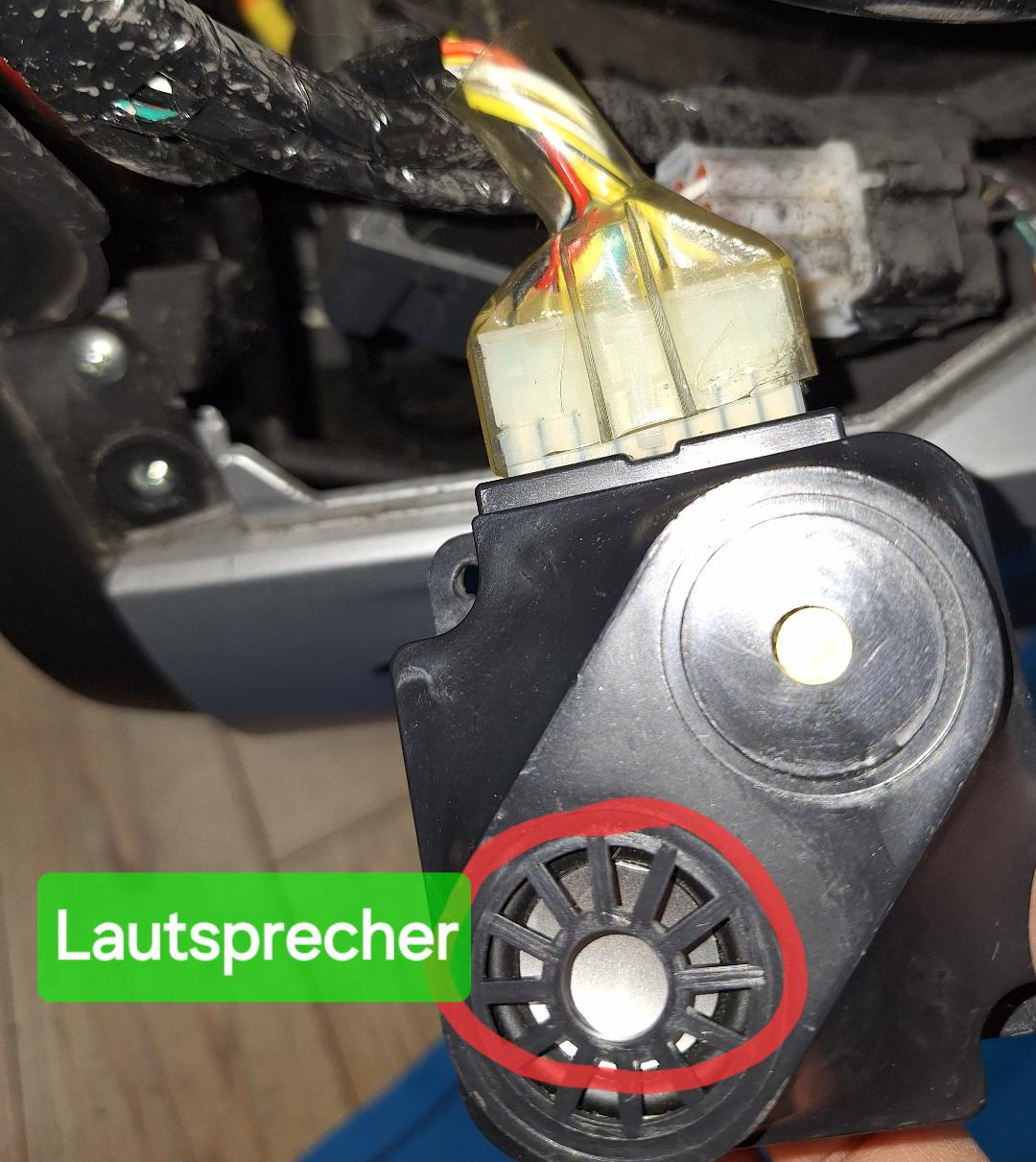

aspro
Beiträge: 16
Registriert: Mo 28. Okt 2024, 13:28
Roller: Super Soco TC Max
PLZ: 8
Re: Startsound abschalten
Beitrag von aspro »
ich finde den Begrüßungssound auch mega peinlich :roll:
Habe heute mal den Lautsprecher etwas zugeklebt. Das ist aber nicht die befriedigende Lösung und immer noch zu laut.
Weiß jemand, welches der Kabel am Stecker für den Lautsprecher zuständig ist? Ich würde es einfach abzwicken. Wenn die Alarmanlage dann auch still bleibt, ist das nicht so schlimm. Es kümmert meistens eh niemanden wenn eine Alarmanalge los geht.
Diese Lausprechereinheit, was macht die alles? Da gehen so viele Kabel rein ...
olliwetty
Beiträge: 507
Registriert: So 6. Feb 2022, 20:32
Roller: RGNT No.1 Classic SE
PLZ: 38162
Wohnort: Landkreis WF
Tätigkeit: Berufe an den Nagel gehängt!
Ehemals Universalfräser und Lasernarber
Beitrag von olliwetty »
Da ist auch der Empfänger für die Funkfernbedienung mit eingebaut.
