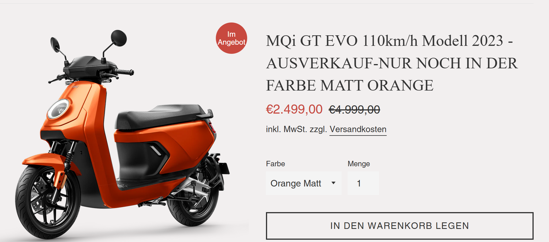

Hallo Bluepuma,
den Evo gibt es zu dem Kurs aktuell auch neu zu kaufen:
https://niustore-shop.de/collections/ni ... -h-schnell
Lies Dich aber bitte vorher im Forum ein. Es gab mit diesem Modell recht viele Probleme, die bei einigen Foren-Mitgliedern durch Updates aber verbessert werden konnten.
Das Nachfolgermodell heißt MQi GT 100 Modell 2024. Da dürfte es aber noch keinen Gebrauchtmarkt geben.

Herzlichen Dank für die detaillierten Rückmeldungen!
Eine offizielle Niu Werkstatt hätte ich in der Nähe, Garantie-Probleme würden die übernehmen, meint der Nürnberger Händler.
2500 Euro im Abverkauf ist schon eine Hausnummer im Vergleich zu den 5000 Euro Normal-Preis (Niu GT100 und Segway E300SE).
Was bedeutet das genau? Kann ich den alten 2023 Evo kaufen und bei anhaltenden Problemen in den neuen 2024 GT100 wandeln?heinr hat geschrieben: Mi 6. Nov 2024, 09:08 Also ich habe den EVO selbst gefahren bis er gewandelt wurde und fahre nun den GT100.
