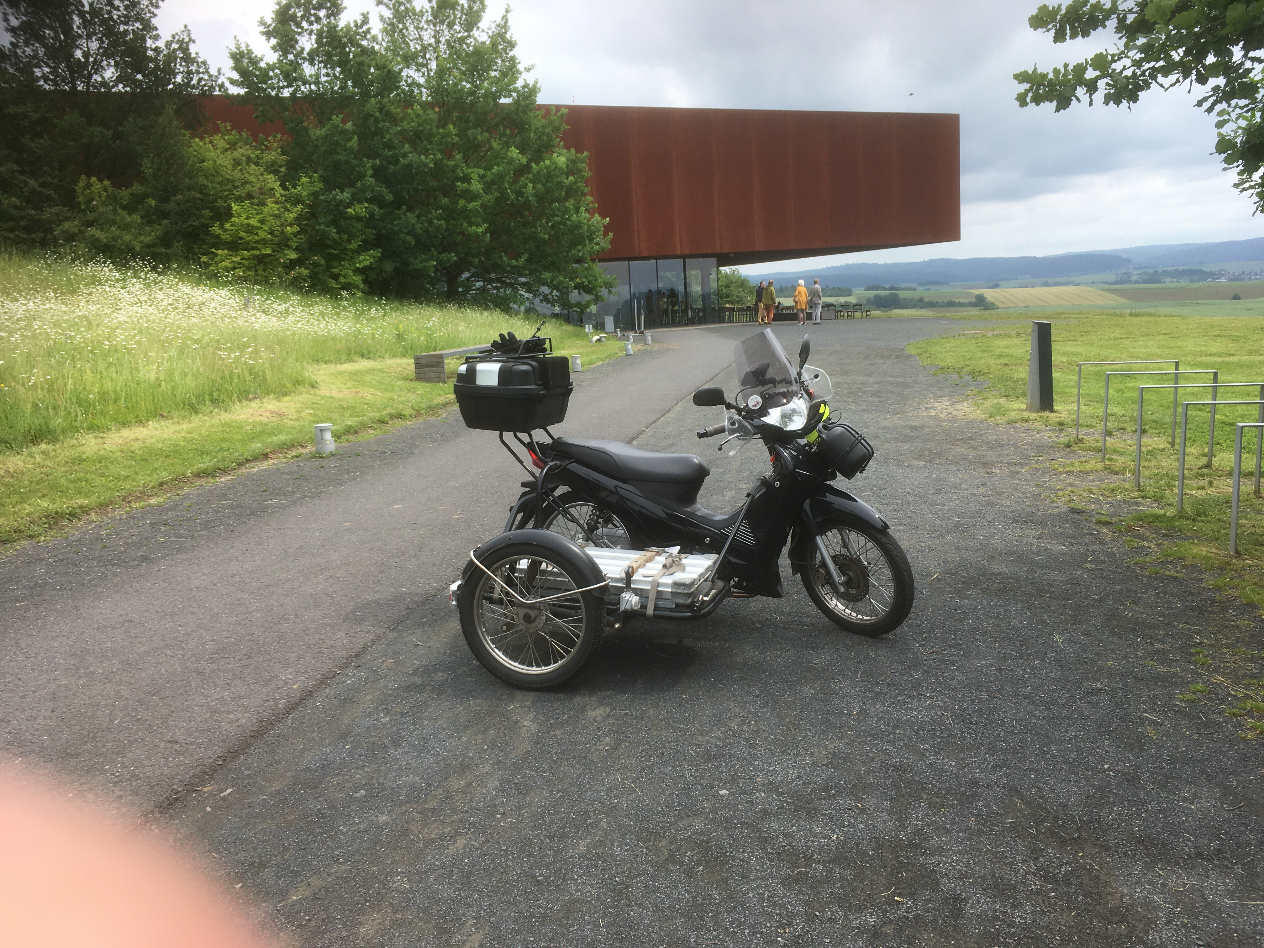

Jaerror hat geschrieben: Mi 6. Nov 2024, 22:11 Rein aus Neugier: reden wir vom gleichen/selben Projekt?

Die 20 kg Mehrgewicht gerade an dieser Stelle sehe ich gar nicht mal als Nachteil an.error hat geschrieben: Mi 6. Nov 2024, 22:11 Dem stehen dann geschätzte 20 kg Mehrgewicht plus erhöhter Widerstand des Motors bei erschöpftem Akku gegenüber. Der Motor braucht in diesem Fall einen Freilauf, oder man muss sich darüber Gedanken machen, wie man die entstehenden Induktionsspannungen des mitdrehenden Motors im Zaum hält.
Ich fahre zB ein kleines Lastengespann mit 9 PS und richtig wohl fühle ich mich erst mit einem knapp 20 kg untergeschraubtem Gewicht und einer 11 kg aufklappbaren Alukiste.

Cooles Gerät. Gefällt mir. Es ist nicht meine Absicht irgendwelche Projekte schlechtzureden. In deinem Fall sind die 20 kg sinnvoll realisiert. Ich wollte nur aufzeigen, dass bei 1 kW am Rad vermutlich noch nicht mal das gestiegene Massenträgheitmoment der geplanten Antriebseinheit ausgeglichen wird.Karsten hat geschrieben: Mi 6. Nov 2024, 22:54 Die 20 kg Mehrgewicht gerade an dieser Stelle sehe ich gar nicht mal als Nachteil an.
