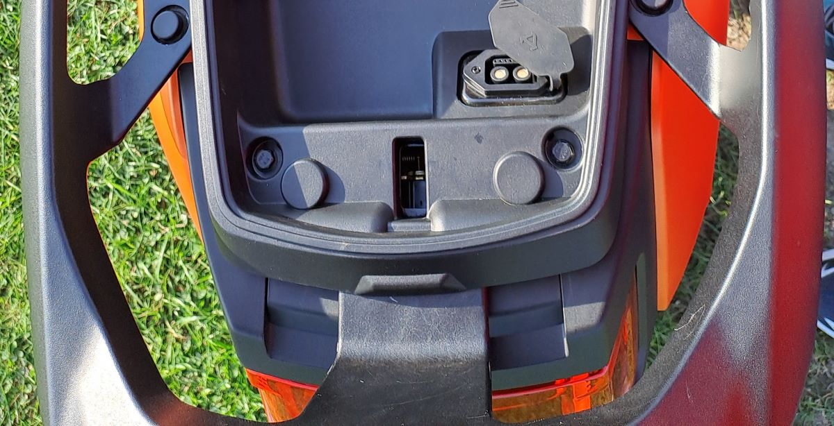

hallo, eine Anleitung oder hilfreiche Bilder kann ich dir leider nicht anbieten, nur soviel.
Du musst die Akkuwanne (6 Schrauben) lösen und zumindest nach vorne kippen, dazu müssen die Steckverbindungen unter der Ladebuchse gelöst werden. Alles damit du an den 5. Befestigungspunkt kommst. Hier gibt es noch eine Blende die mit zwei Blechschrauben befestigt ist. Ich weiß jetzt nicht ob Original eine Blende mit Aussparung zum Träger dazugehört. Ich habe meinen Träger gbraucht gekauft und habe die kleine Blnde passend ausgefräst. Beim EVO passte die Trägerlöcher perfekt. Ich habe allerdings für die vier Schrauben der Sozius Haltegriffe längere Schrauben verwendet und unter den wackeligen eingepresseten Muttern noch Kontermuttern aufgeschraubt. Beim 100 war der Träger nur mit Gewürge zu montieren und der 5. Fixpunkt war um die 5mm zu tief. Scheinbar haben die unterschiedliche Schablonen bei Niu, oder gar keine...

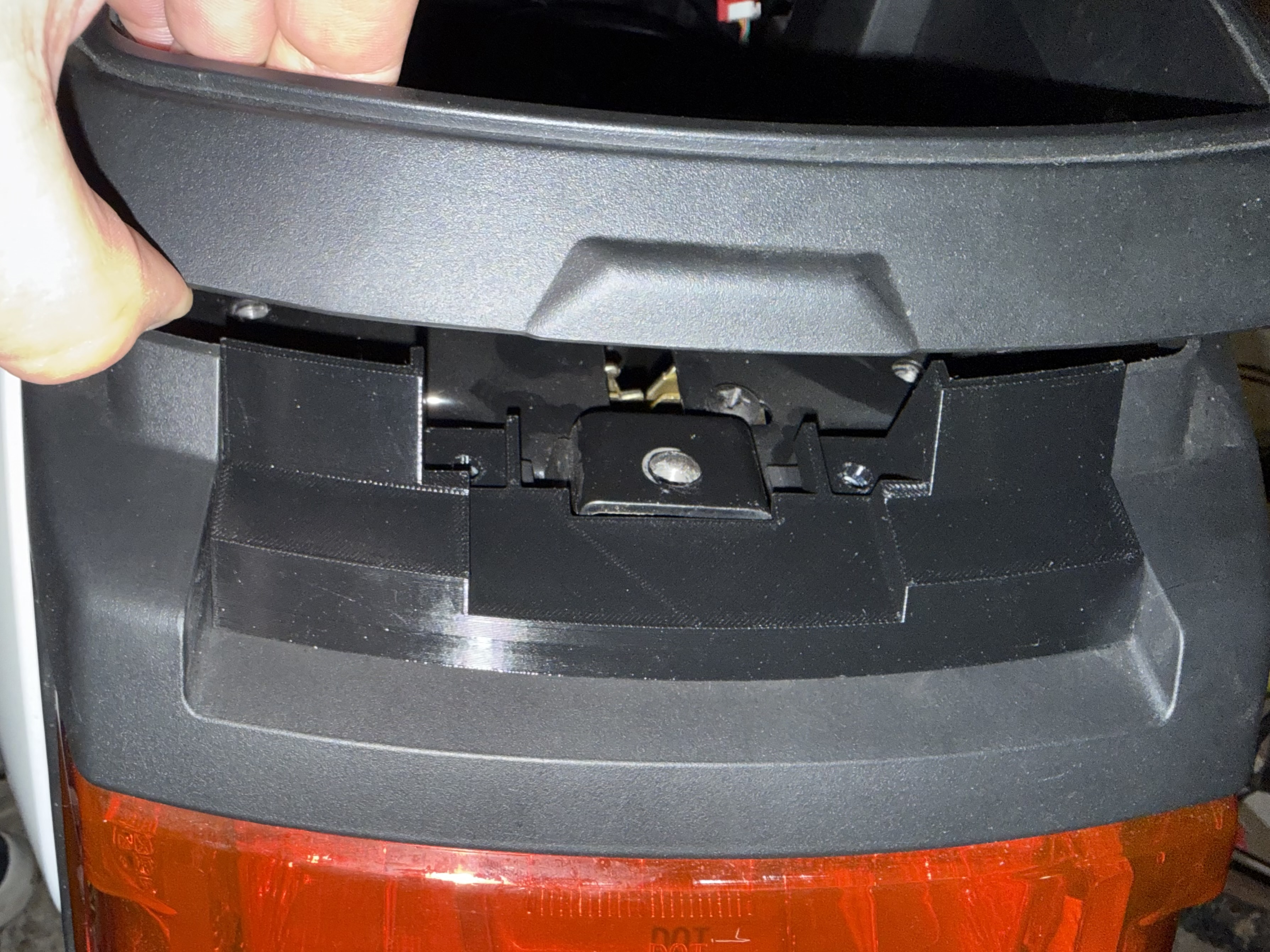

Bei mir war (obwohl neu gekauft und in der Originalverpackung) auch keine passende Blende dabei. Nur der Träger und ein Set Schrauben, von denen ich nur die eine für die 5. Aufnahme brauche. Wofür die anderen 4 Schrauben sind? Keine Ahnung... Sie sind dünner - passen also nicht an die Stelle, wo die Griffe waren.
Werde mir wohl eine passende Blende designen und auf dem 3D Drucker drucken - oder gibt es die passende Blende irgendwo zu bestellen? Oder hat sich schon jemand die Mühe gemacht und würde mir das 3D Modell zur Verfügung stellen?
In die Originale Blende eine Aussparung reinfräsen will ich nicht...
ich hänge mich hier mal ran.

Habe mir ein Blende designed und in PETG gedruckt. Falls jemand Bedarf hat, kann ich das Modell für private nichtkommerzielle Zwecke zur Verfügung stellen.

Da würde ich auf jeden Fall nicht Nein sagen. Ich hatte einfach das vorhandene Plastikstück eingeschnitten, war für mich in dem Moment hinreichend ordentlich, das sieht da ja auch keiner. Aber deins ist natürlich eleganter.

Hmm, ein STL kann ich hier nicht hochladen und private Nachrichten darf ich noch nicht schicken.
Habe das Teil daher hier https://www.thingiverse.com/thing:7223979 reingestellt.
