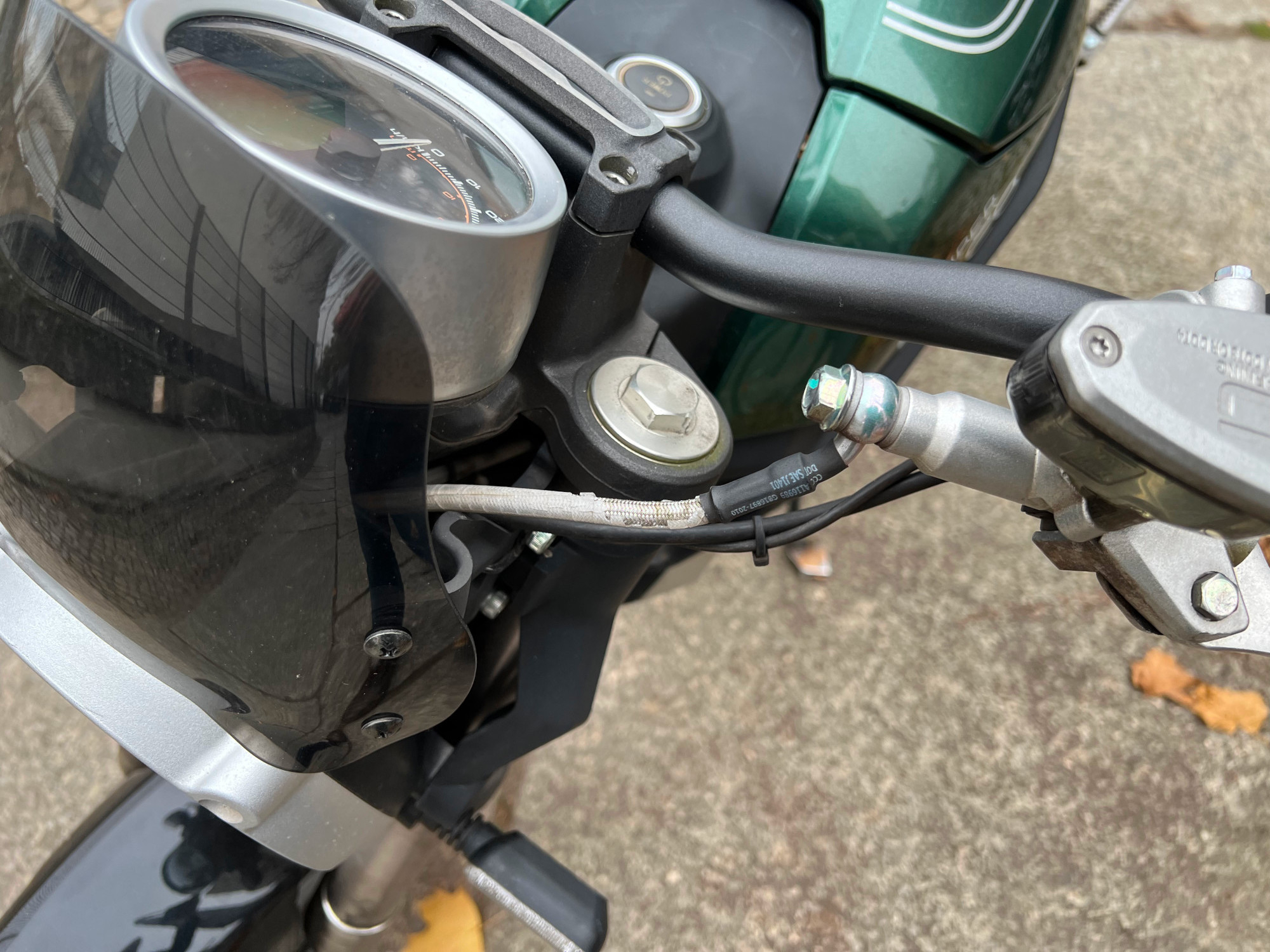

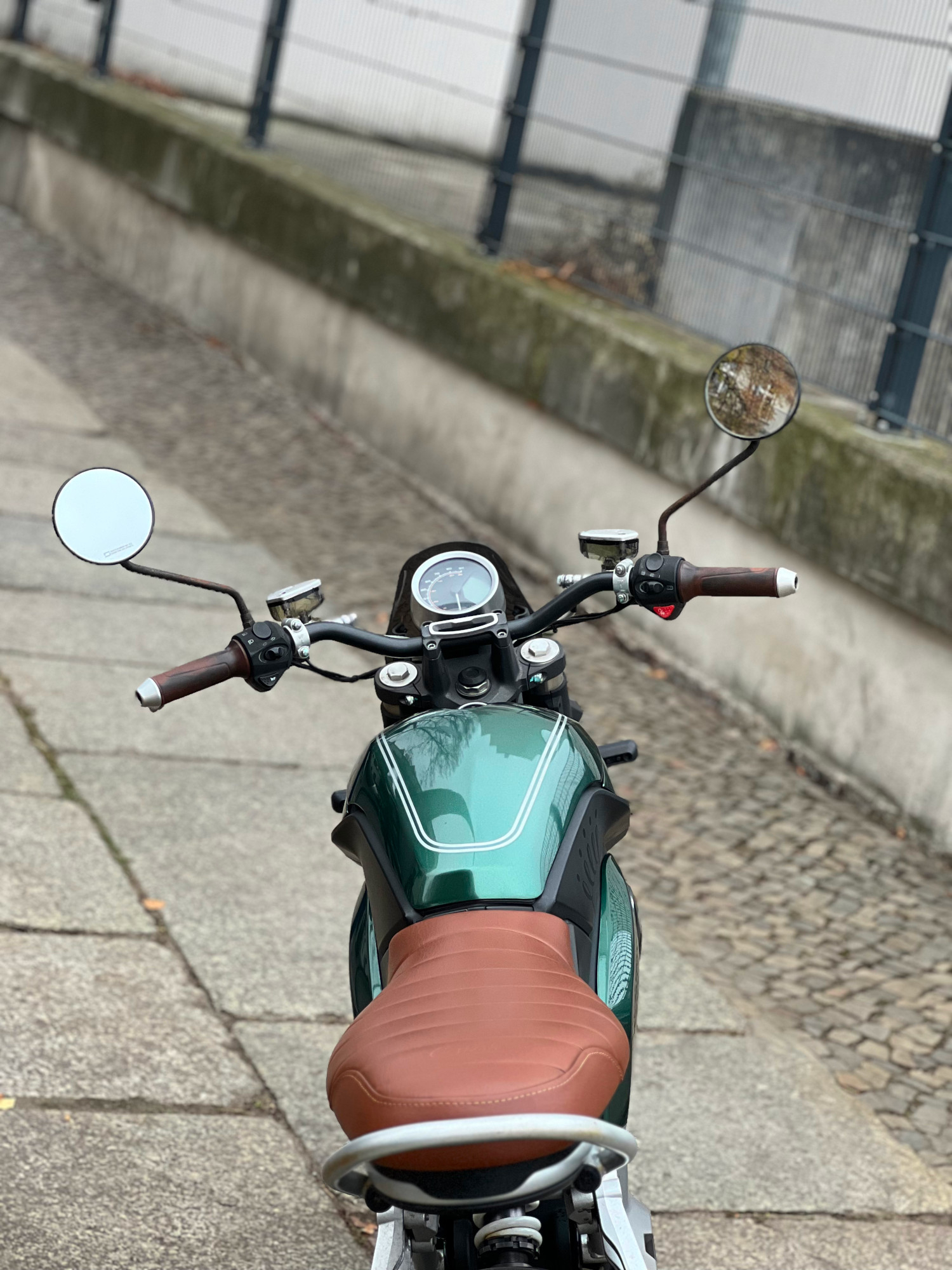

Kurzes Update:
Hatte mir dann auch kurzem Überlegen den Lenker der Max bestellt und montiert. Sieht fantastisch aus, der Tankdeckel knallt nicht mehr an den Taster für die Hupe beim Öffnen und es fährt sich deutlich direkter, irgendwie stabiler.
Also, voller Erfolg, muss nur demnächst die Bremsleitung etwas anders drehen (Alu-stutzen am Kolben etwas zurecht drehen), da die Leitung ein ganz klein wenig staucht, vor allem bei vollem Einfedern der Gabel.
