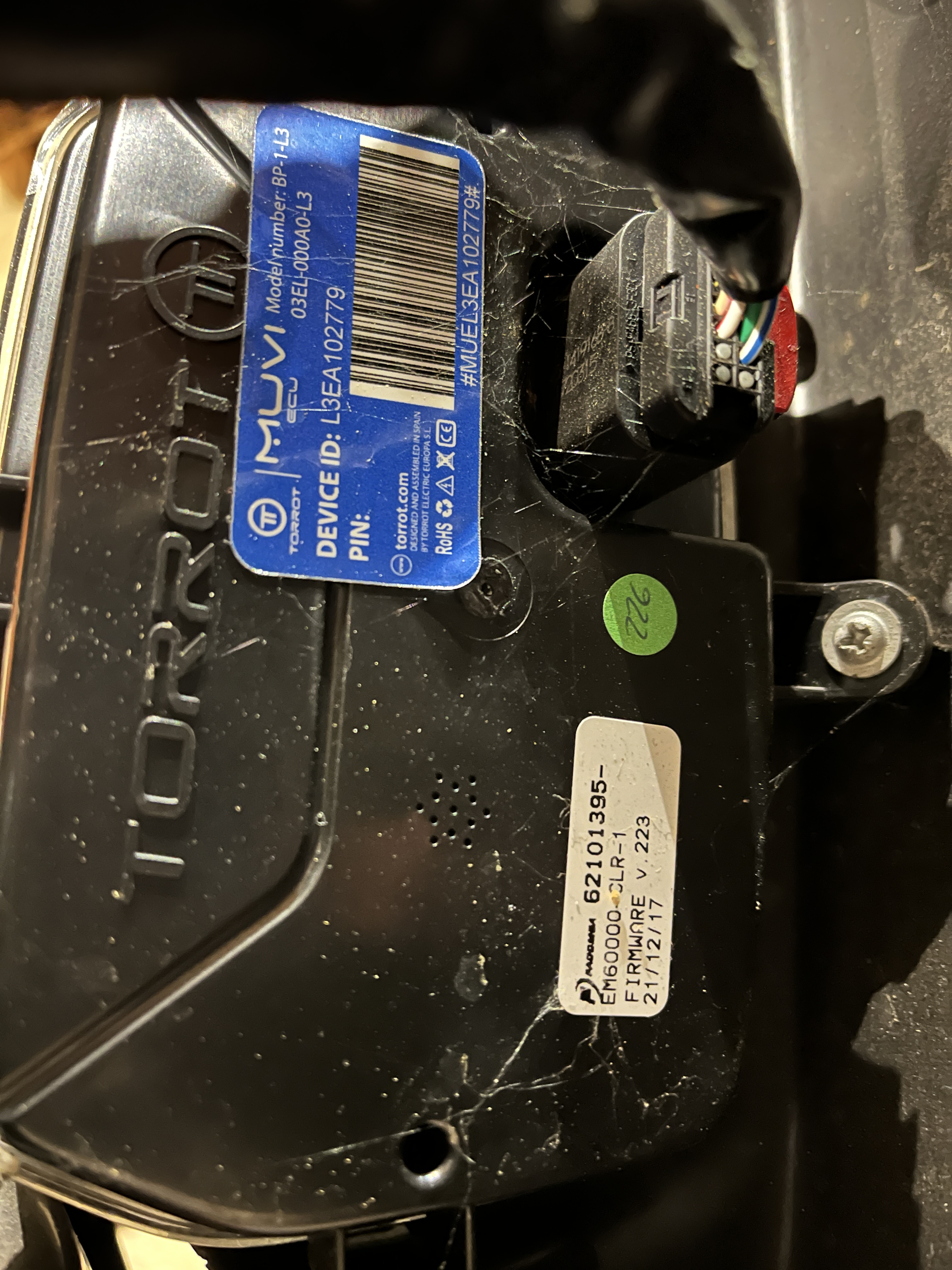

Ich besitze seit ein paar Tagen einen defekten Torrot Muvi. Die Verbindungsversuche per App schlagen immer fehl, obwohl ich es mit einem iPhone und einem Android Smartphone versucht habe. Nach längerem Suchen fand ich heraus, dass der Aufkleber im Helmfach nicht mit der Geräte ID übereinstimmt. Auch auf dem Aufkleber im Armaturenbrett ist kein Pin zu finden, jedoch die korrekte Geräte ID. Nun möchte ich den Pin reseten und mit einem Standard Pin eine Verbindung aufbauen. Kennt jemand das vorgehen für solch einen Reset?

Hast du mal den Standard
Code 0000 versucht?
