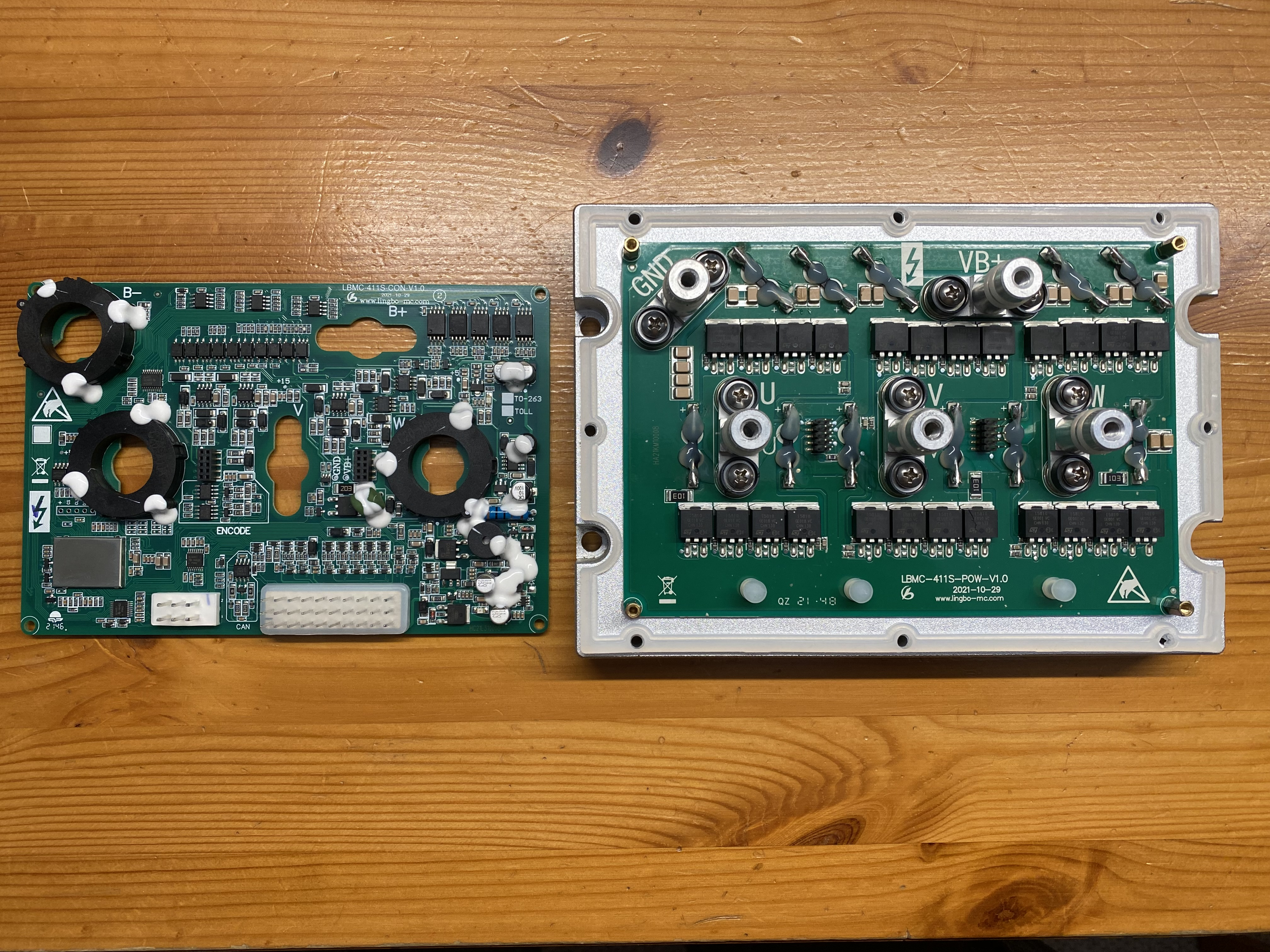

Wenn du den EVO kaufst stell Dich drauf ein, dass irgendwann mal was kommt. Mein Kollege fährt den NQI GTS. Knappe 15.000 Kilometer. Keinerlei Probleme.
Bei mir war es einige Zeit der 120er. Wurde behoben. 1000 Kilometer später (dieses Wochenende) 191, 136, 120, 156.
Also volles Programm. Heute FOC ausgebaut und geöffnet.
Ein paar Lötpunkte kamen mir suspekt vor (Diese hab ich dann nachgelötet). Waren fest verlötetet CT Klemmen. Diese schwarzen Ringe auf dem ersten Bild.

Ok also das ist jetzt wirklich zu allgemein.HolyFlamm hat geschrieben: Sa 9. Nov 2024, 22:09 Wenn du den EVO kaufst stell Dich drauf ein, dass irgendwann mal was kommt.
Kumpel sein Dad hat vor wenigen Jahren einen VW Golf Sportsvan neu gekauft, als wir den dann mal geliehen hatten (knapp 500-600km auf der Uhr) kam von jetzt auf nachher dunkler Rauch aus der Lüftung, wir haben sofort angehalten, da schoss das Feuer schon aus den Lüftungsöffnungen und keine 10min später war die Mühle bis auf bisschen Metall komplett runtergebrannt gewesen..... Ursache laut VW defekter Kabelbaum.

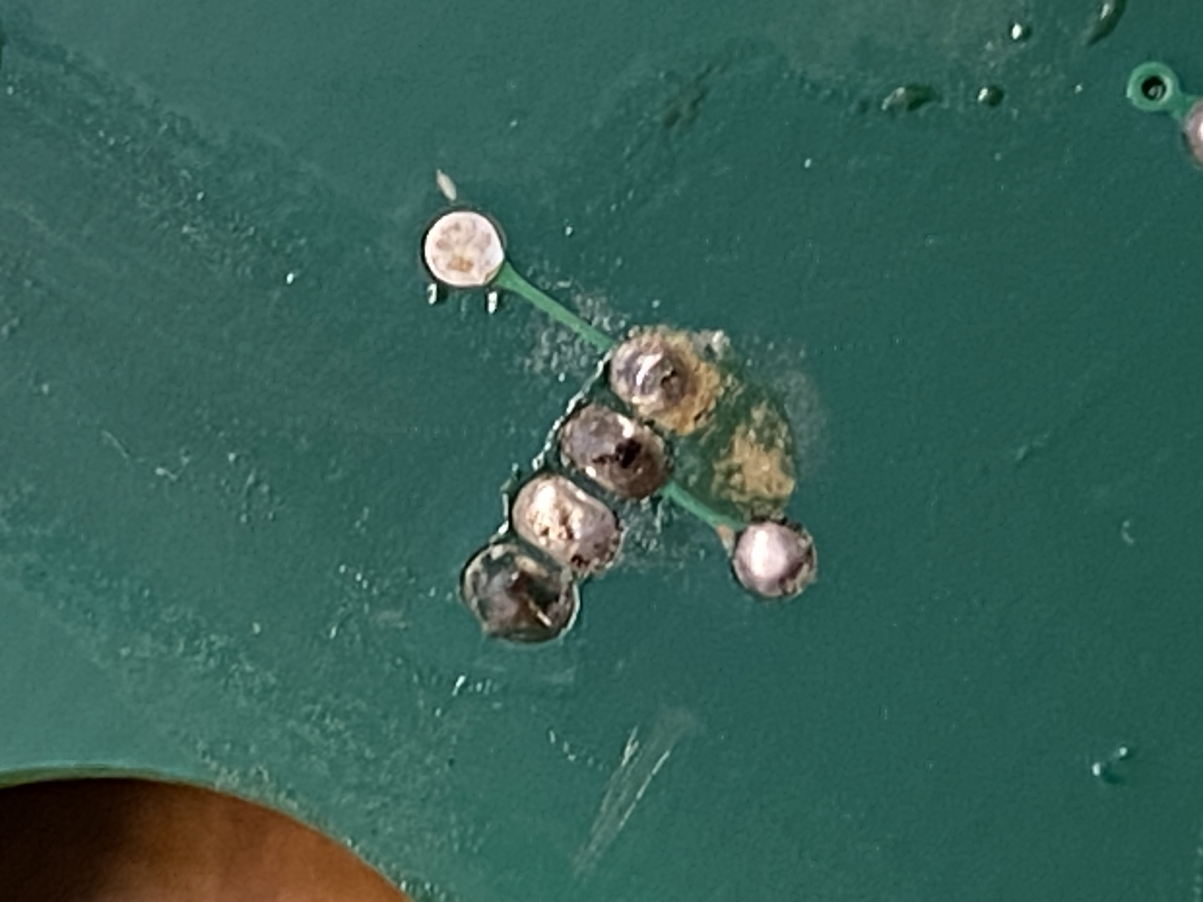

Ja sehen in der Tat komisch aus, der Zoom ist jetzt zu stark um genau zu erkennen was das Problem ist... sieht mMn korrodiert aus?HolyFlamm hat geschrieben: Sa 9. Nov 2024, 22:09 Ein paar Lötpunkte kamen mir suspekt vor (Diese hab ich dann nachgelötet).
Nach dem nachlöten lief das Mopped wieder einwandfrei?

Okay ja klingt sehr danach das die FOC ein Schuss hat. Diese komische Lötstellen ist das eine Art Korrosion? Ist ggf. Wasser/Feuchtigkeit eingedrungen, denn ansonsten sieht die PCB ja topp aus. Da es so punktuell ist vielleicht irgendeine Chemikalie bei der Herstellung vergessen zu entfernen.
Fehlermeldungen heißen wie folgt:
Hast du Isoprop da? Wenn ja beide PCBs ggf. mal damit ertränken und alle Lötstellen nochmal checken bzw. allgemein auf weitere Schäden checken.

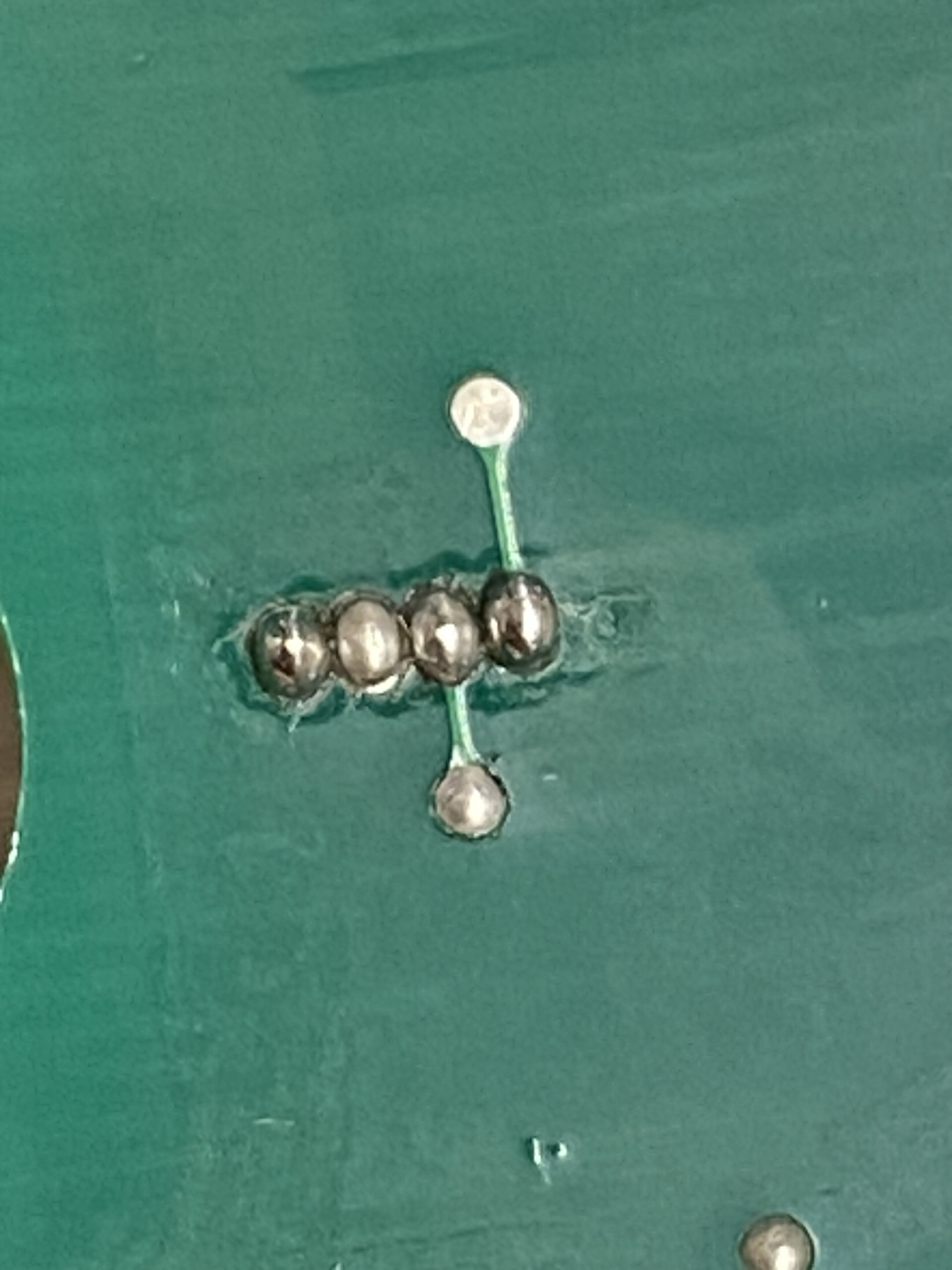

Kurzes Feedback. Seit dem nachlöten der korrodierten Lötpunkte ist kein Fehler mehr aufgetreten.
Bin seither 150 Kilometer gefahren aber zuversichtlich.
Hab zudem den ungeschützten Kabelbaum neu isoliert und in flexibles Kabelschutzrohr gepackt.
