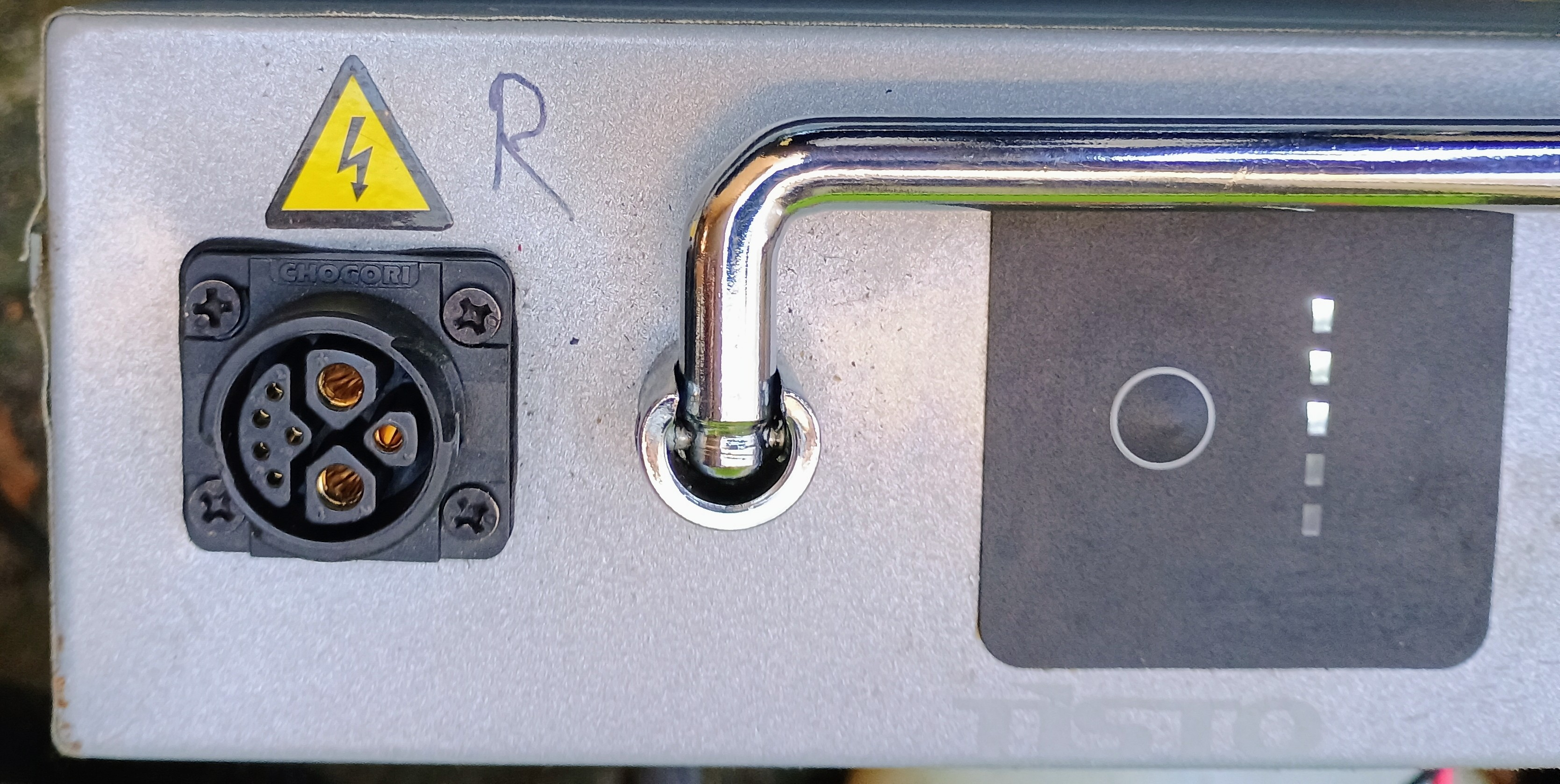

Nein, ich habe einen Akku , der schon immer spinnt, konnte das im Laufe der Zeit immer mehr einschränken und jetzt im Winter bei dem Wetter mehrfach gezielt herbeiführen. Ich habe schon einen Termin , da kommt der Inhalt frisch. Dann werde ich wieder berichten. Von 100 bis 95% sind beide gleich, dann sinkt der eine um 3 % und der andere um 20 % in der selben Zeit, dann bricht der eine von 65 auf 13% ein. Dann hilft nur rollen oder nur mit dem guten Akku fahren, was ja angeblich nicht gemacht werden soll ;) . Im Roller gibt es noch ein wildes Teil welches die beiden Akkus gleichmäßig belasten soll. Da ich die Akkus wahllos re/li stelle und die Anzeige im Tacho auch wahllos hin/her springt, selbst ohne umstecken, kann ich über die Anzeige am Akku immer den selben als kaputt identifizieren, egal wo er steht oder was es oben anzeigt. Zur Not wird der Kabelbaum im Sommer gestrippt und nur mit Dioden gearbeitet. Zum Gerät LBM-PC2 findet man keine Infos.

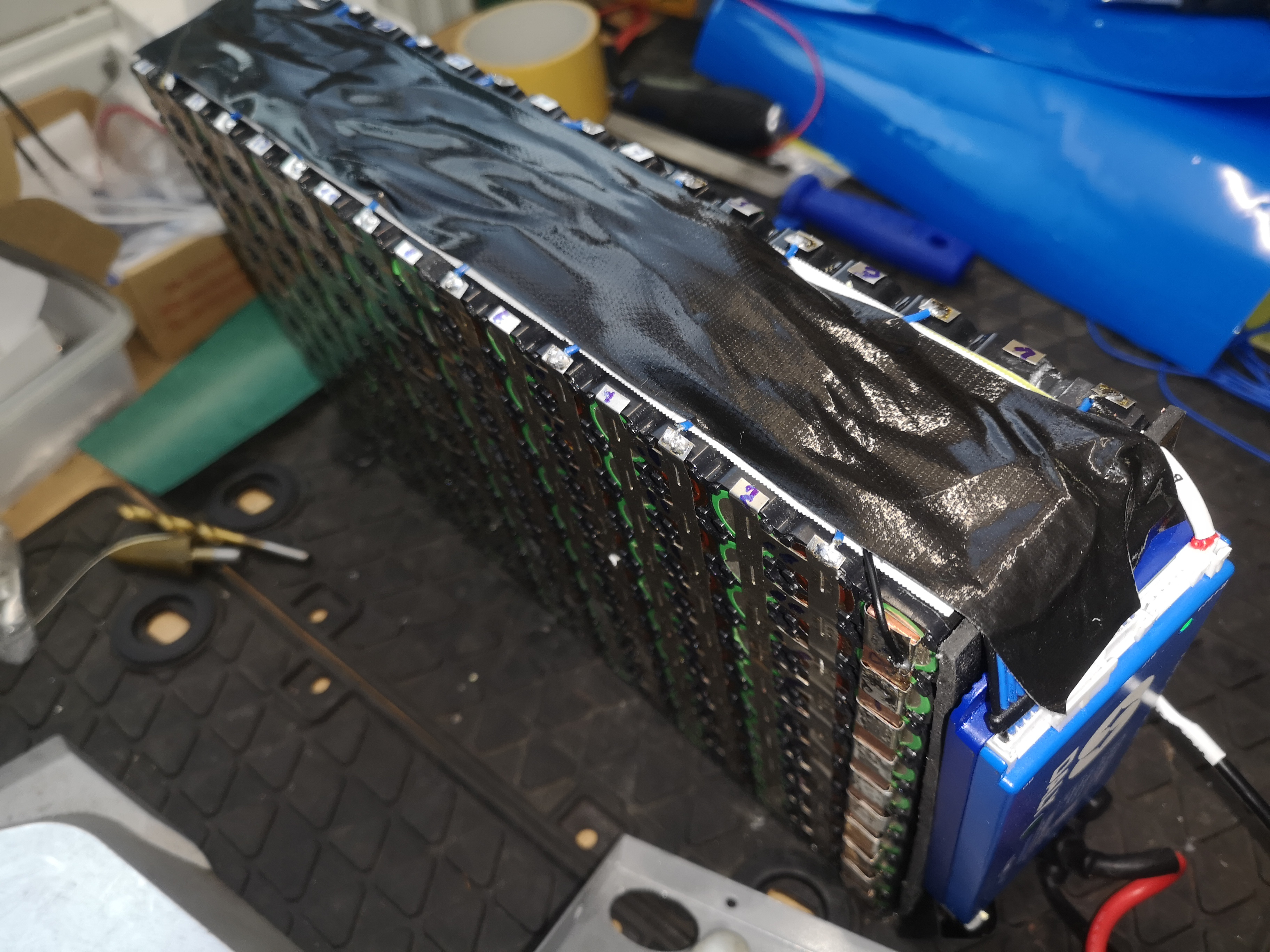

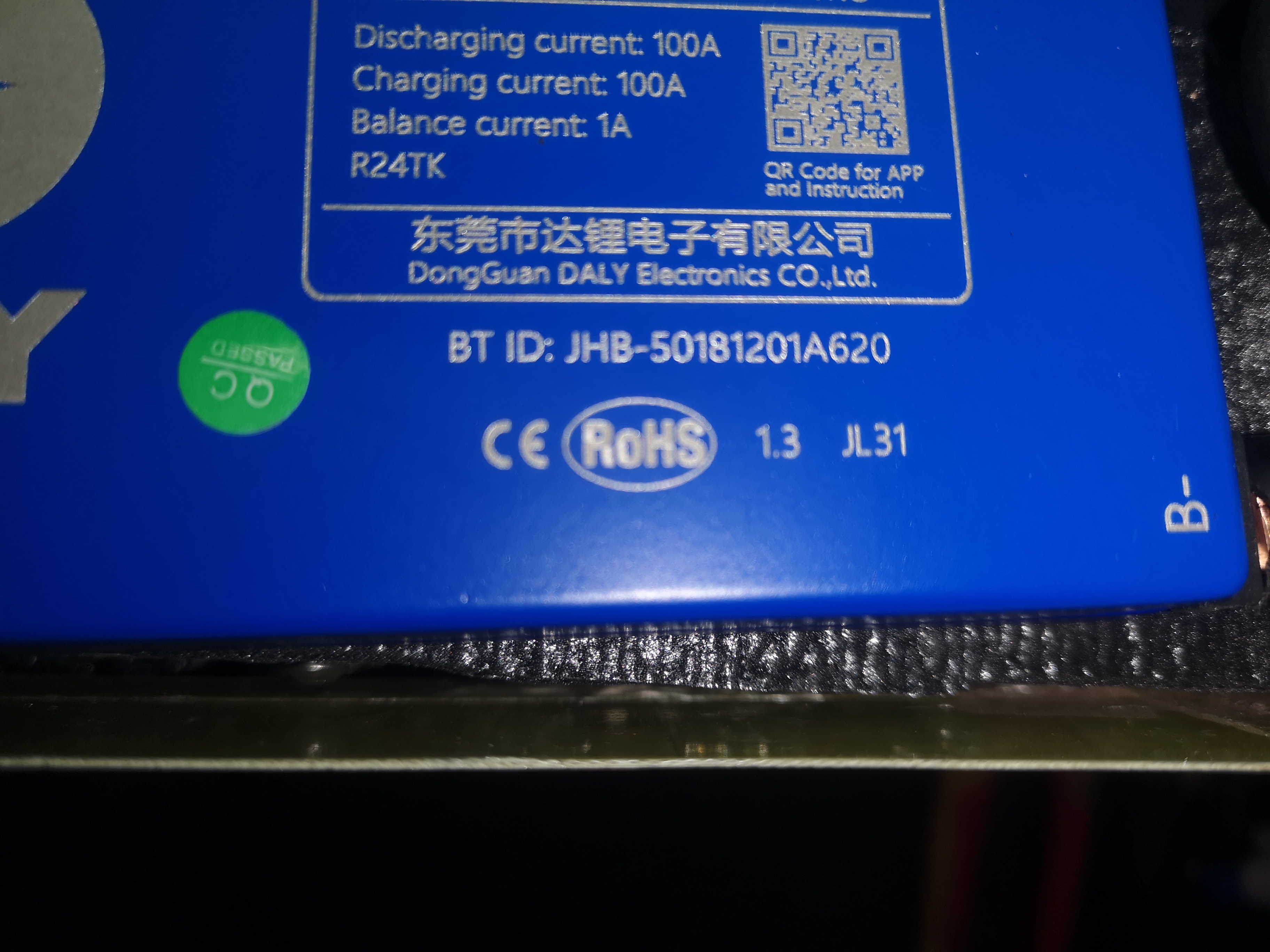

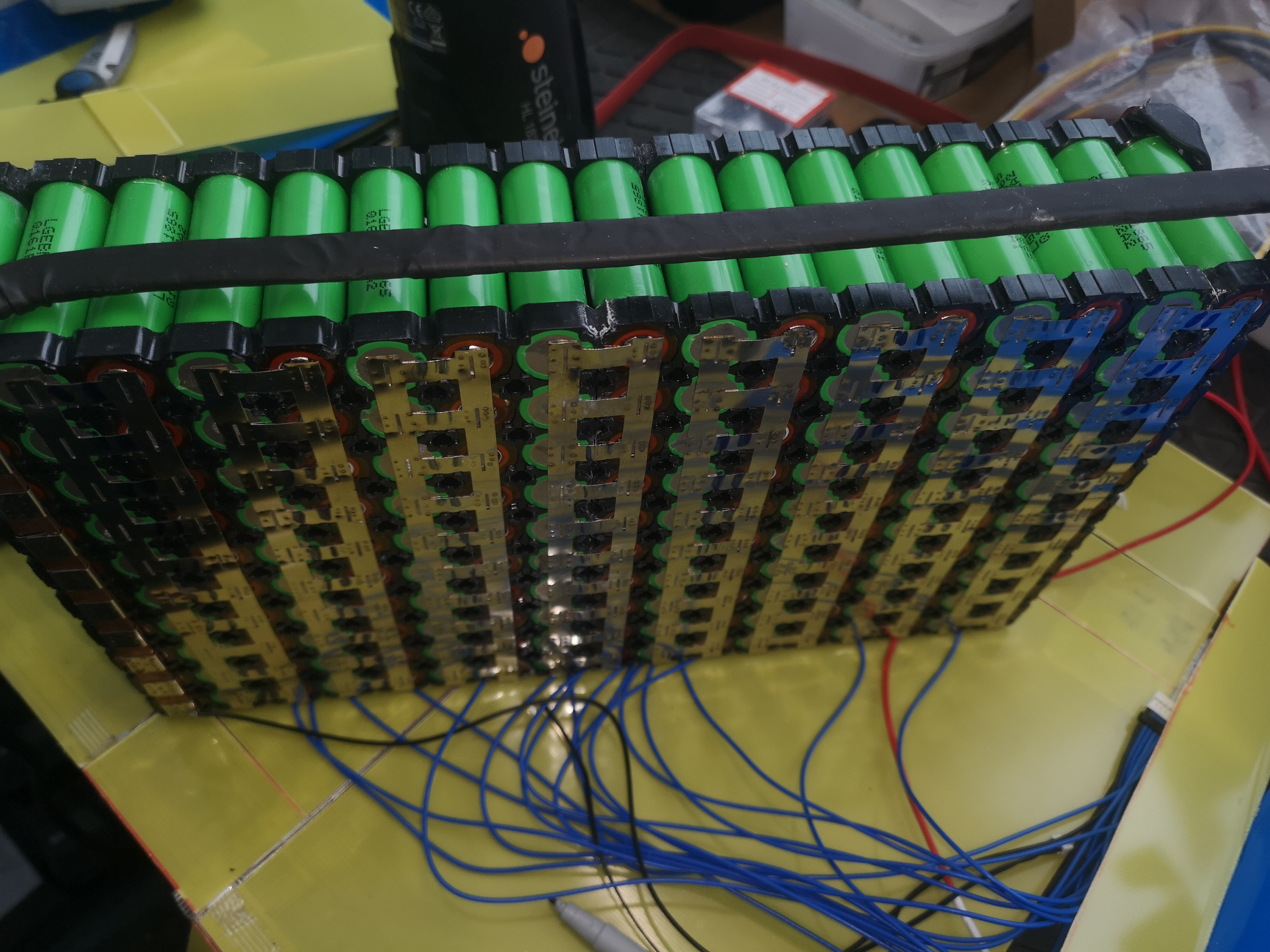

Die Akkus stehen schon bereit LG 3500 mAh 17s 10p mit dem neuen BMS von Daly:
8-24 Zellen
100A
Bluetooth und WLan
aktives Balancing mit 1A

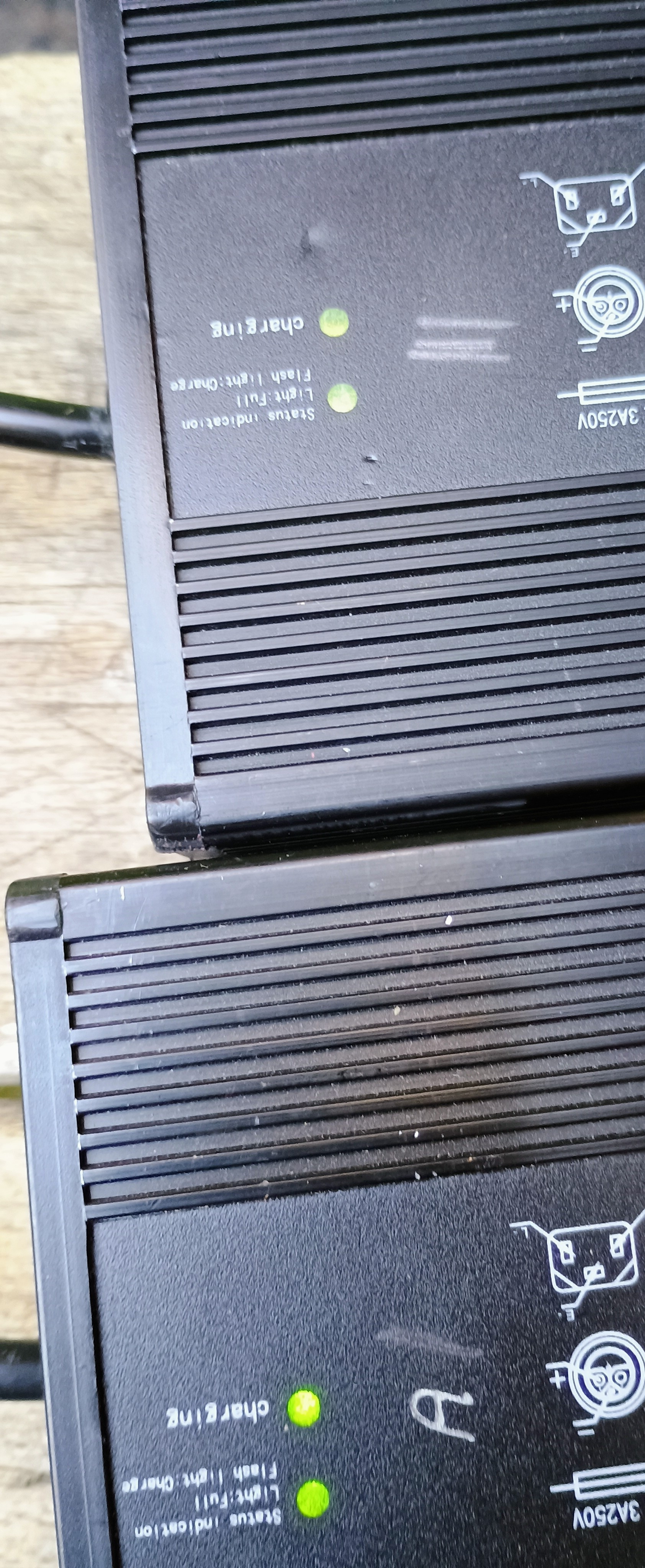

Nach dem ersten Laden mit den Originalladern: 0.01V Zelldifferenz. Der eine Akku zeigt 70,9V, der andere 71V nach Ende des Ladevorgangs.
Die Tisto-Gehäuse behindern einen Austausch. Sie sind zwar nur mäßig verklebt, aber für das Akkupack sehr knapp bemessen. Ich musste die beiden Batterien zweimal bauen lassen, weil besonders enge Spacer notwendig sind. Die ersten Exemplare waren zu groß.
Außerdem sitzt der Deckel oben an der Schmalseite. Das Pack muss rausgeschüttelt werden. Das geht aber nur, wenn man den Rand großzügig aufbördelt, auf dem der Deckel sitzt. Dafür sind die Akkus dann recht zierlich für 72V 35Ah. Parallel betrieben sind das immerhin 5kWh😄.
