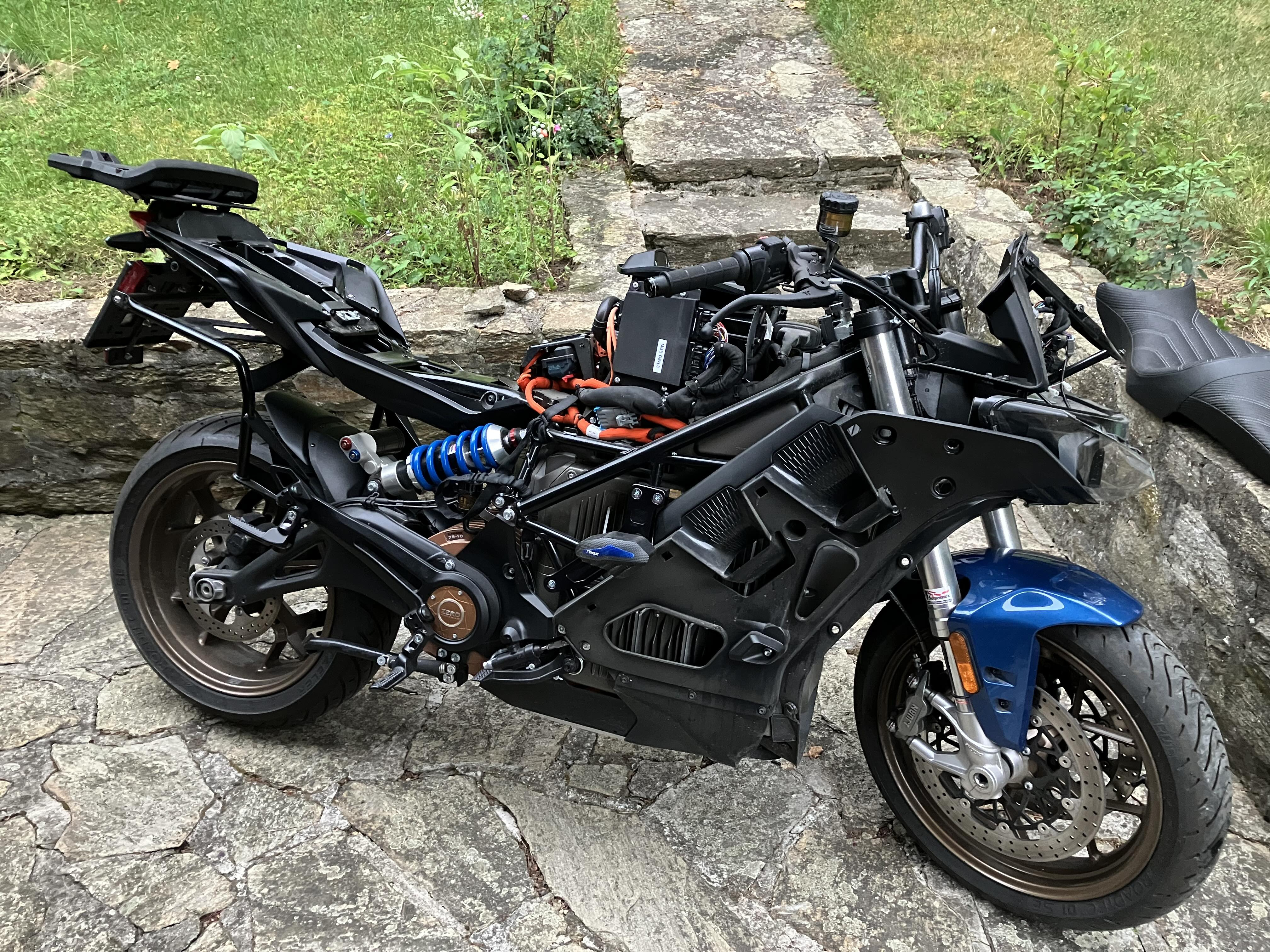

Habe im Juni die Verkleidung gestrippt, zum Glück ist alles geschraubt und nichts geschnappt, damit auch nichts von mir abgebrochen.
Ist natürlich zeitaufwändig, daher darf man sich auch nicht über die auflaufenden Stunden bei Reparaturen und Umrüstungen wundern.
Habe die Stecker im Tankbereich mit Wetprotect eingesprüht, um sie auch bei Regen fahren zu könenn.
Bei der Dolomitentour im September sind wir ums Stilfserjoch in leichteren Regen gekommen, da hat sie trotzdem gesponnen mit Fehlermeldungen 31 und 43 lief aber bis ins Tal weiter.
Tags darauf bei strömendem Regen keine Fehler.
Mir etwas unklar.
Werde mir über den Winter noch die Verkabelung um den Motorcontroller anschauen (und Wetprotecten), der scheint ja im Spritzwasser des Verkleidungsschnorchels zum Vorderrad zu liegen
Hier ein paar Bilder vom zerlegten Zustand.

Das ist vermutlich ein ChargeTank, kein PowerTank? MBB rechts unter der Tankverkleidung ist WEIT besser zugänglich als bei meiner alten S mitten im Rahmen drin
