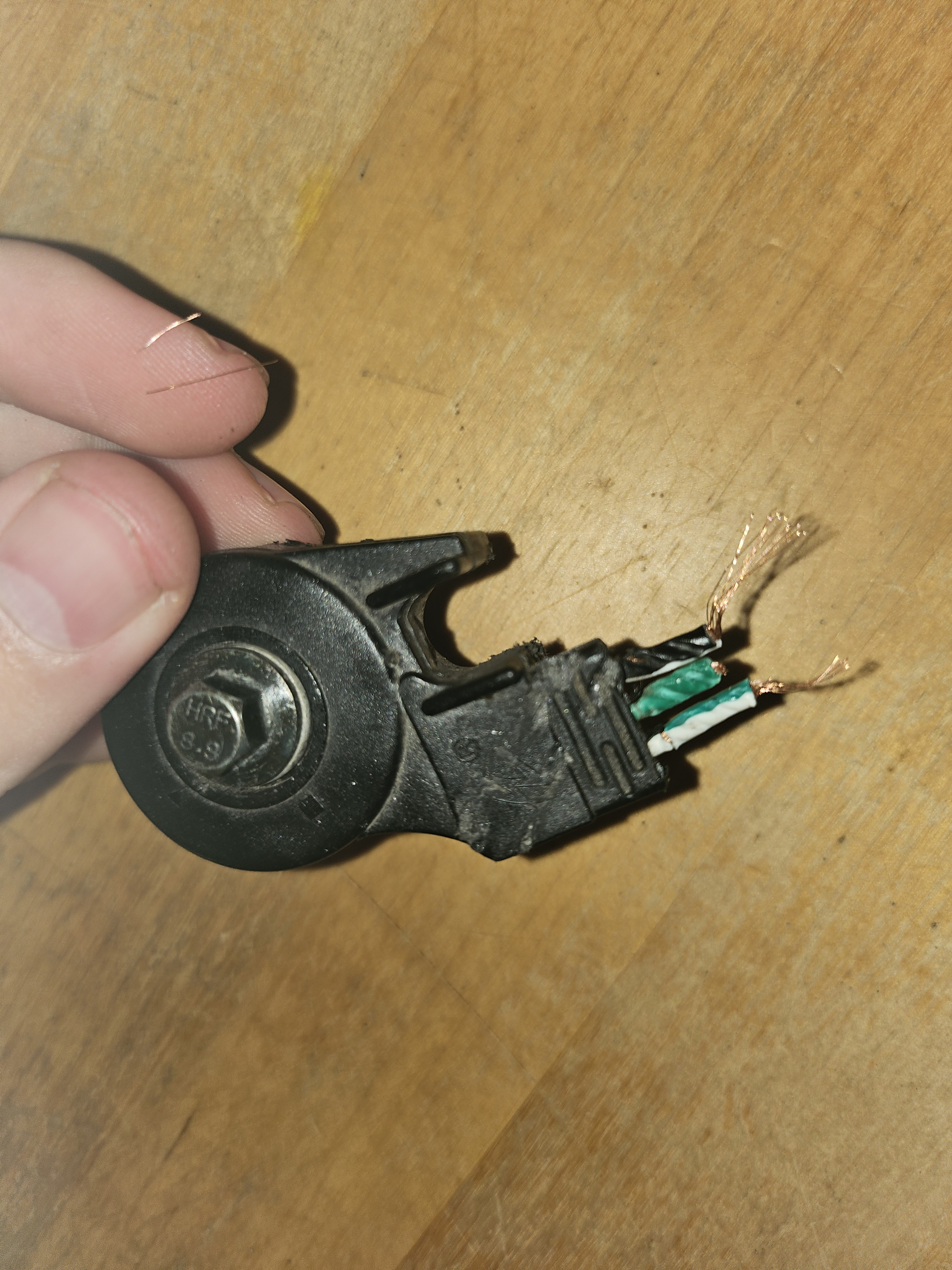

nach einem halben Jahr Wackelkontakt hat der Seitenständerschalter an meinem Niu N-GT nun schlussendlich den Geist aufgegeben. Der Seitenständer wird als "unten" erkannt und somit kann ich den Motor nicht mehr starten. Ich habe die Kabelverbindung zu dem Schalter durchtrennt und drei Kabel vorgefunden: Grün, Grün/Weiß und Schwarz. Laut dem Schaltdiagramm im Anhang müsste ich nun Grün und Grün/Weiß verbinden damit der Seitenständer als "oben" erkannt wird. Ich kenn mich mit Schaltkreisen wirklich nicht gut aus, daher bin ich von dem grünen Kabel verwirrt. Dieses endet scheinbar ein paar Zentimeter von dem Schalter entfernt, so daas nun nur noch Schwarz und Grün/Weiß mit dem Roller verbunden sind. Muss ich Grün also im Schalter stecken lassen und dann mit Grün/Weiß verbinden oder gibt es auch eine Möglichkeit den Schalter komplett wegzulassen. Ich freue mich über eure Hilfe.
LG Paul

Du solltest erst einmal testen, ob der Roller jetzt - mit offen Kabeln - (durch Isolierband abgeklebt) bereits wieder fährt.
Bis zum nächsten TÜV bzw. der HU muss dann ohnehin die korrekte Schaltfunktion wieder da, also das passende Ersatzteil eingebaut sein.
https://www.zandri.de/seitenstander-sch ... ginal.html
Die meisten E-Roller fahren einwandfrei , wenn der Stecker des Schalters abgezogen ist. Dafür muss natürlich die Plastikverkleidung ab.
Ob der gezeigte Schaltplan tatsächlich von einem E-Roller ist, stelle ich mal in Frage. Left & Right Ignition Coil passt eher zu einem Benziner. Der Schalter hier ist aber Natürlich ein Teil, das auch im Benzinroller Verwedung findet. Dort kann er dann anders belegt sein, weil der Zündungsstrom (hochgeklappt) eingeschaltet wird. Im E-Roller wird i. d R. beim Ausklappen die Sperr-Spannung eingeschaltet, die zu Motor-OFF führt.

Der Schalter ist ein Wechsler und zieht über den Grünen den Grünweißen oder den gelbschwarzen auf Masse. Welcher die Fabrbereitschaft herstellt wäre zu probieren. Ggf. auch mal prüfen ob der grüne eine sichere Masse Erblindung hat.

Vielleicht hilft es die Funktion abzuleiten, wenn man weiß wie die dreiteiligen beim Verbrenner arbeiten.
Grün ist Masse und die wird je nach Stellung des Schleifrings entweder über das eine Kabel auf die Seitenständerkontrolleuchte gegeben oder auf das andere Kabel zum Steuergerät, damit der Motor starten kann.

Mein Schalter ist auch defekt. Ich habe den einfach dran gelassen und nach oben geschoben. Der Seitenstände ist wieder angebaut. Der funktioniert auch ohne Schalter. Alle zwei Jahre darf der für einen Tag abgebaut auf meiner Werkbank liegen. :D
