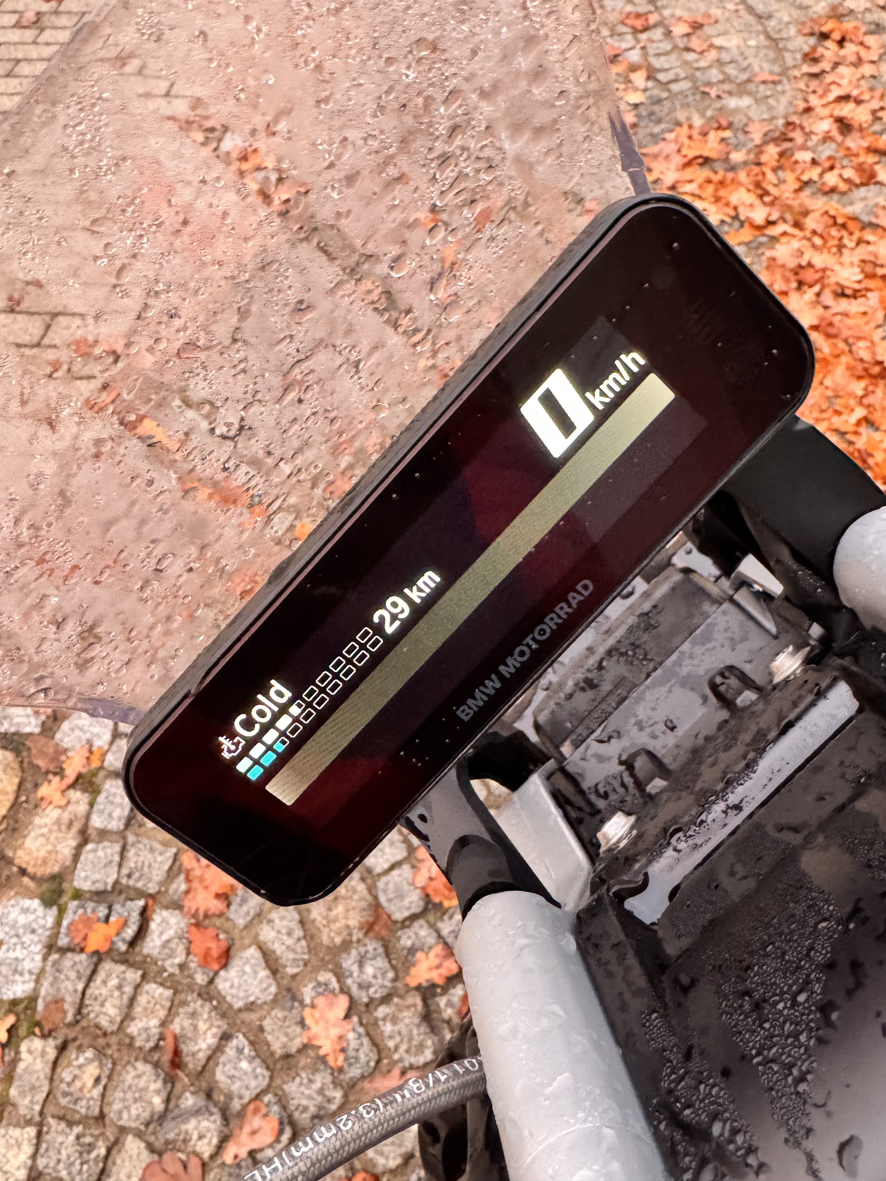

Re: BMW CE 02 - Erfahrungsberichte
Hallo. Ich habe das gleiche Problem. Bin bei knapp über 0 Grad zuhause Richtung Bahnhof gestartet. Plötzlich massiver Leistungsverlust. Am Berg nur noch 15 km/h. Mir ist aufgefallen dass die vordere Batterie nicht mehr genutzt wurde. Zum Glück ist es im Lauf des Tages wärmer geworden. Sonst wäre ich wahrscheinlich gestrandet. In der Anleitung steht dass er unter 0 nicht mehr lädt. Aber dass er ab 0 grad nicht mehr fährt steht da nicht. Bin im Januar in der Werkstatt und werde das reklamieren. Es kann doch nicht sein dass BMW eine derartige Einschränkung verschweigt.
Hallo nochmal. Habe den CE02 heute aus der Werkstatt abgeholt. Einfahrkontrolle und Heizgriffe nachgerüstet. Zu dem Fehler gab es die Info, dass einige Fehler im Speicher abgelegt waren und sie ein Software Update gemacht haben. In der Werkstatt war der Fehler dann nicht mehr nachvollziehbar. Ich bin gespannt wie es aussieht, wenn es wieder kälter wird die nächsten Tage.christian.rost hat geschrieben: Mi 15. Jan 2025, 14:02 Hallo Sascha,
bin mal gespannt was BMW sagt - halt uns bitte auf dem Laufenden …
Christian
Sascha
Hallo Christian. Ich habe eine ähnliche Erfahrung gemacht. Bei mir hat eine Batterie abgeschaltet. Das war im Display zu sehen. Die Batterie Anzeige hat sich gesplittet und es wurde nur noch eine Batterie benutzt. Ich war gerade bei BMW und sie haben einen Softwareupdate gemacht. Mal sehen, ob es damit besser ist.christian.rost hat geschrieben: Mo 25. Nov 2024, 10:06 Hallo zusammen,
