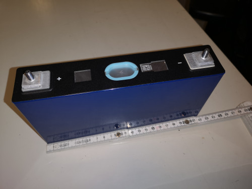

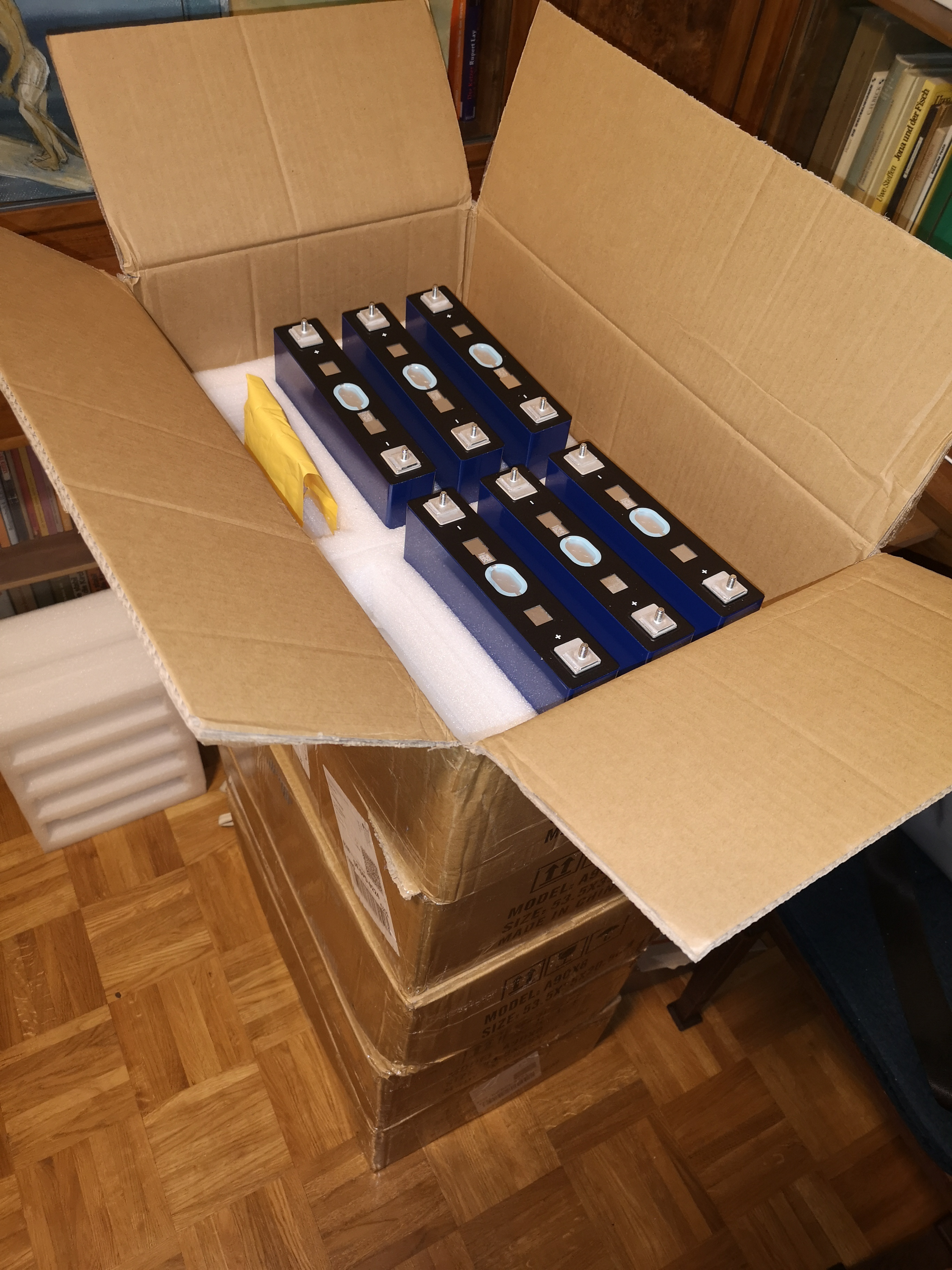

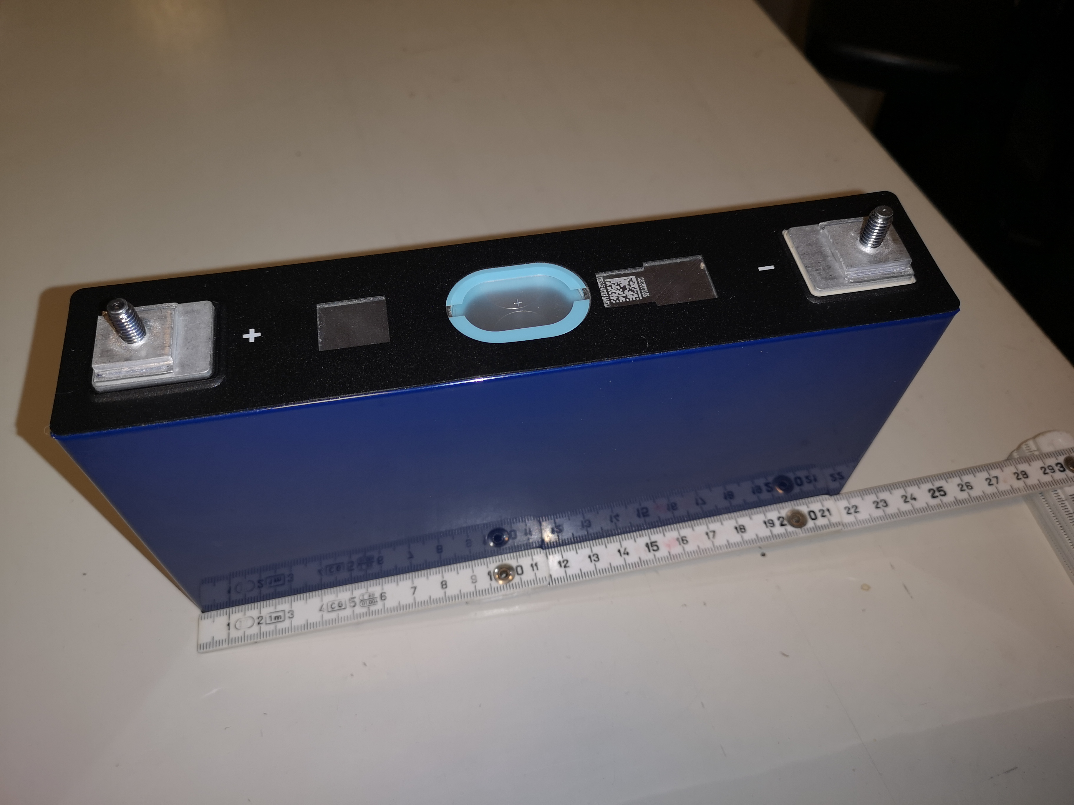

Vectrix mit Akku! In der zweiten Januarhälfte sollten die Zellen kommen. Heute, auf den Tag genau fünf Wochen nach der Bestellung, klingelt es ohne Vorwarnung oder Sendungsverfolgung an der Tür. Der dpd-Mann muss fünf Mal zum Auto laufen, und dann stehe ich vor gut 90kg Akkuzellen. Das sind ca. 2,5 kg x 36. Wow.
Ein paar Probemessungen ergeben eine einheitliche Spannung von 3,80V. Die Messung aller Zellen und des Innenwiderstandes steht noch aus. Da muss @error wohl mit seinem Messgerät ran.
Größenmäßig passt es: 220x45x110mm. Lediglich die Höhe mit Gewindebolzen liegt mit 130mm etwas höher als erwartet. Mal sehen, ob ich in der dritten Etage sechs Module liegend unterbringen kann. Mehr kWh bekommt man jedenfalls in eine VX-1 nicht rein.

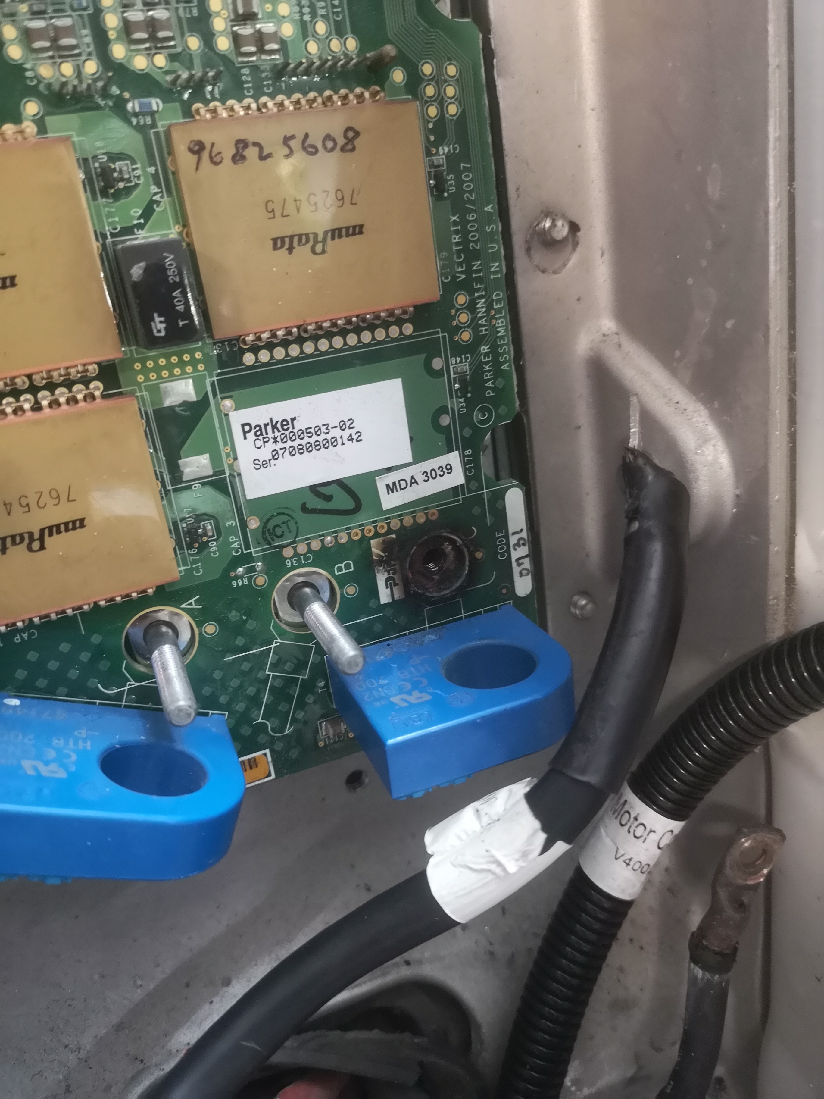

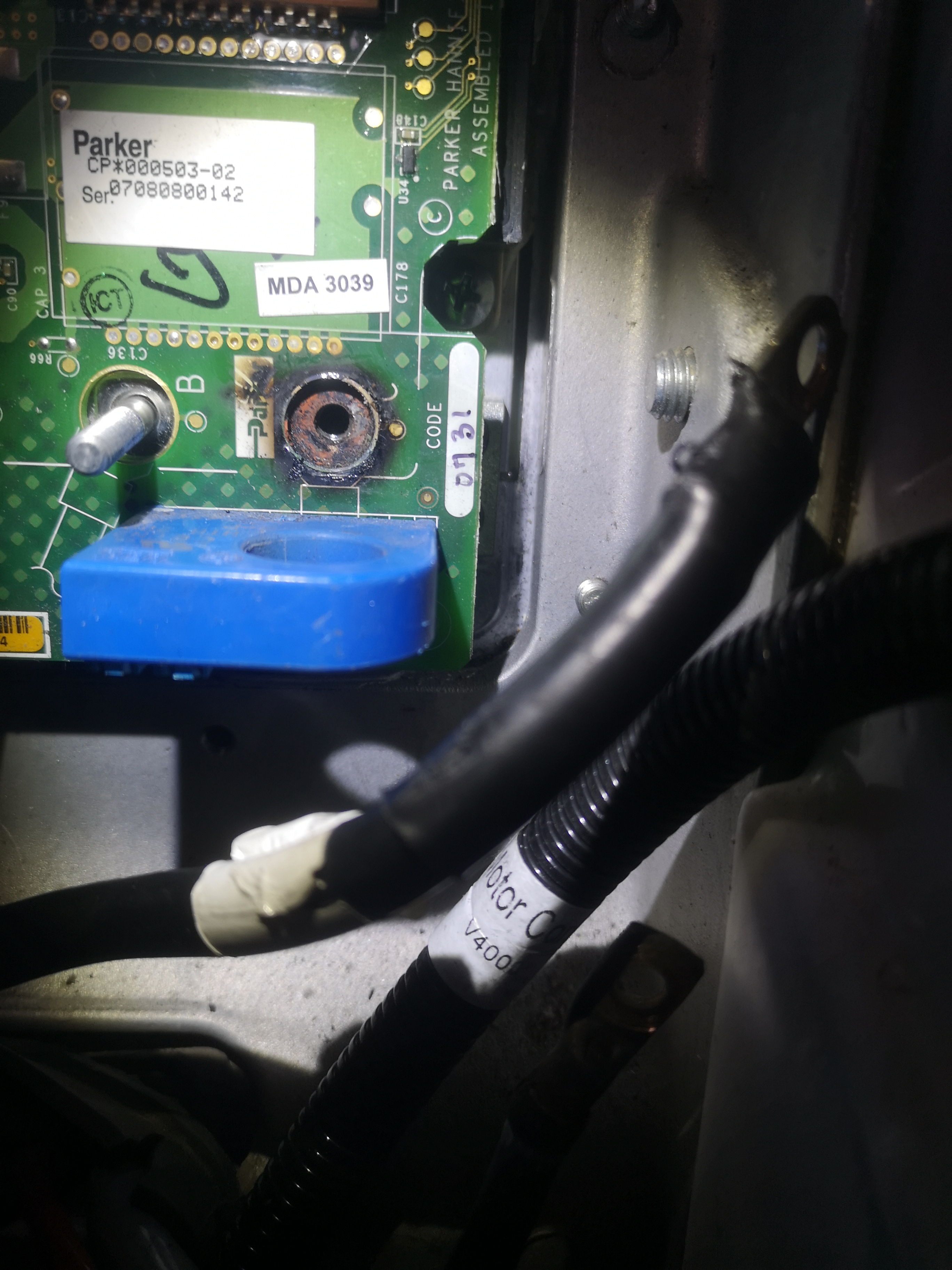

Während die Akkuzellen für den Einbau vorbereitet werden und ich nun doch flexible Zellverbinder crimpe, ist uns ein anderes Problem aufgefallen.

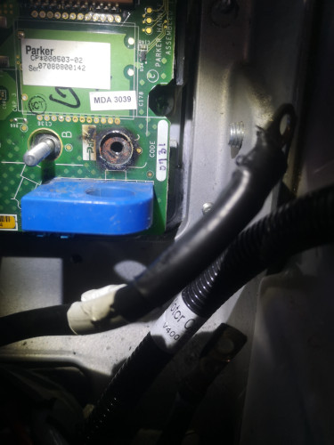

Die Terminals, an denen die Batterie- und Motorphasenkabel angeschlossen sind, haben wohl oft Probleme in der VX-1 gemacht. In meiner Vectrix ist bereits ein verbessertes Modell eingebaut. Trotzdem ist ein Phasenanschluss komplett verschmort. Der Stehbolzen, auf den ein Rundstück aus Messing aufgeschoben ist, wurde bereits gewaltsam mit einer Zange behandelt. Vielleicht war der mal lose. Jedenfalls hat man das Problem nicht gelöst, sodass das Terminal extrem heiß geworden ist. Die Litze des Kabels ist bestimmt 10 cm weit verglüht.
Ich konnte das Kabel noch kürzen und die Kontaktstelle blank und plan schleifen. Der ursprüngliche Zustand ließe sich wieder herstellen, war aber anscheinend ungenügend. Sonst wäre der Fehler ja nicht aufgetreten.

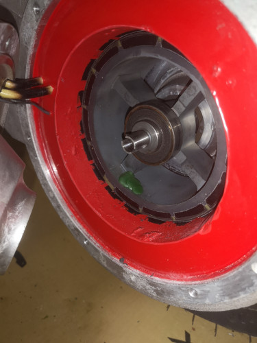

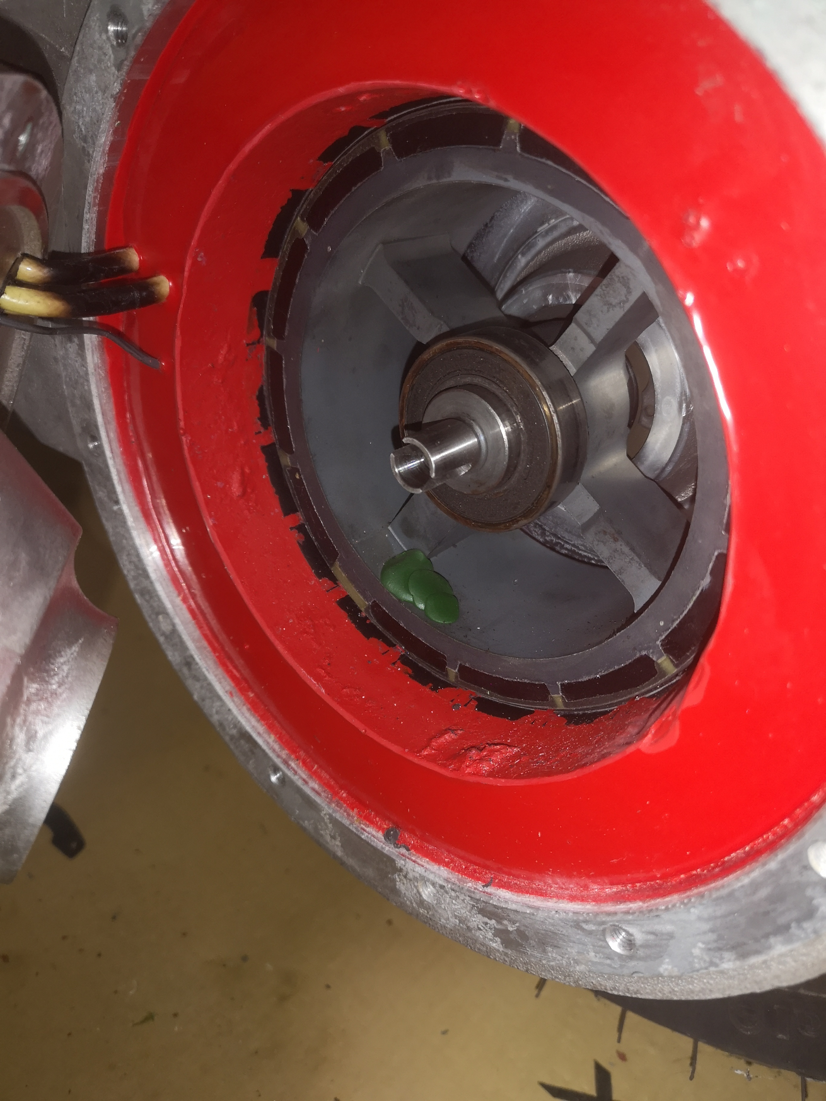

Auch an den Durchführungen zum Motor ist es den Phasenkabeln zu heiß geworden. Die übrigen Anschlüsse und die gesamte Controllerplatine sehen aus wie neu, auch wenn die Anschlüsse der Leistungskabel unterdimensioniert wirken.

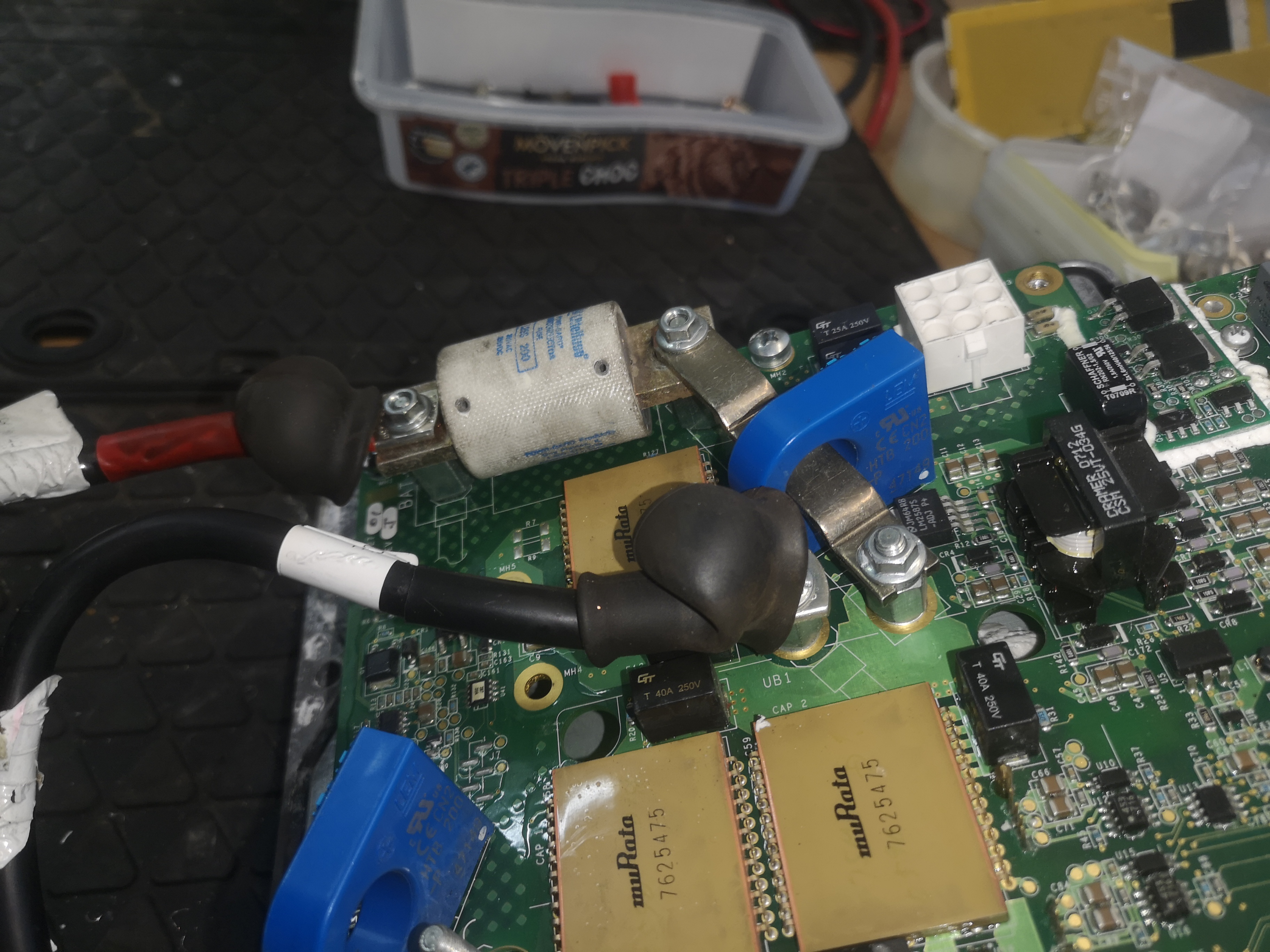

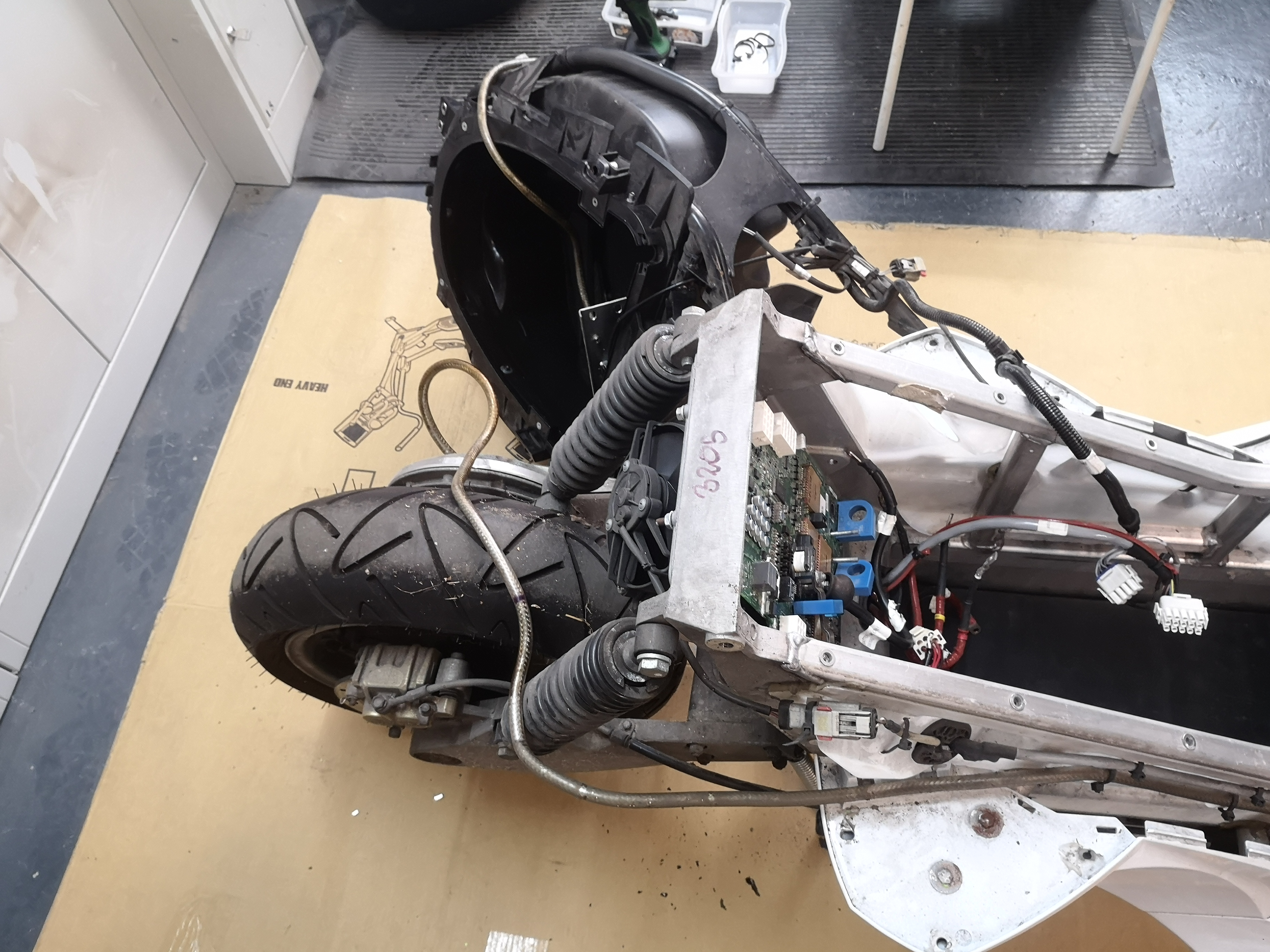

Der Controller sitzt auf einer Grundplatte, die von hinten eingesetzt ist. Daher muss das Heck abgeschraubt werden, um die Platine herausnehmen zu können.
Unter der Platine sitzt das eigentliche Leistungsmodul IGBT in einem geschlossenen Kunststoffgehäuse, das mit der Platine verklebt ist. Der Kasten hat fünf "Ohren", in denen der Anschluss nach außen geführt wird. Die Anschlussfahnen (2x Batterie und 3x Phase) sind maximal 1,4 mm dick und enden unter der Platine. Auf die eingeschraubten Stehbolzen werden von oben massive Rundstücke aufgesteckt, auf denen dann die Ringkabelschuhe verschraubt sind. D.h. es gibt jeweils zwei Kontaktstellen: einmal unten am Anschlussblech und einmal oben beim Kabelschuh.
Die Batterie+-Verbindung ist etwas anders gelöst, weil da noch eine Sicherung zwischengeschaltet ist.

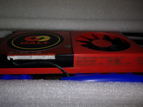

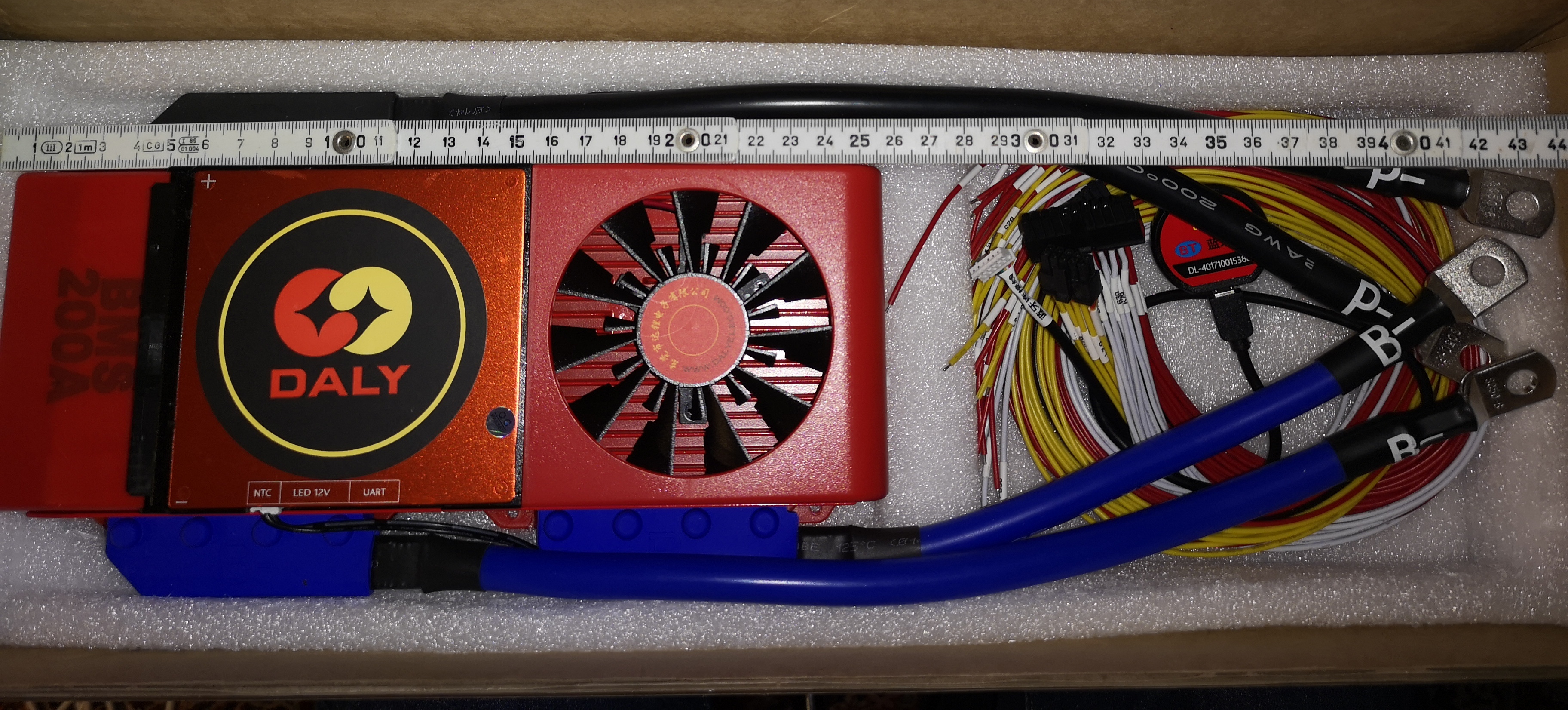

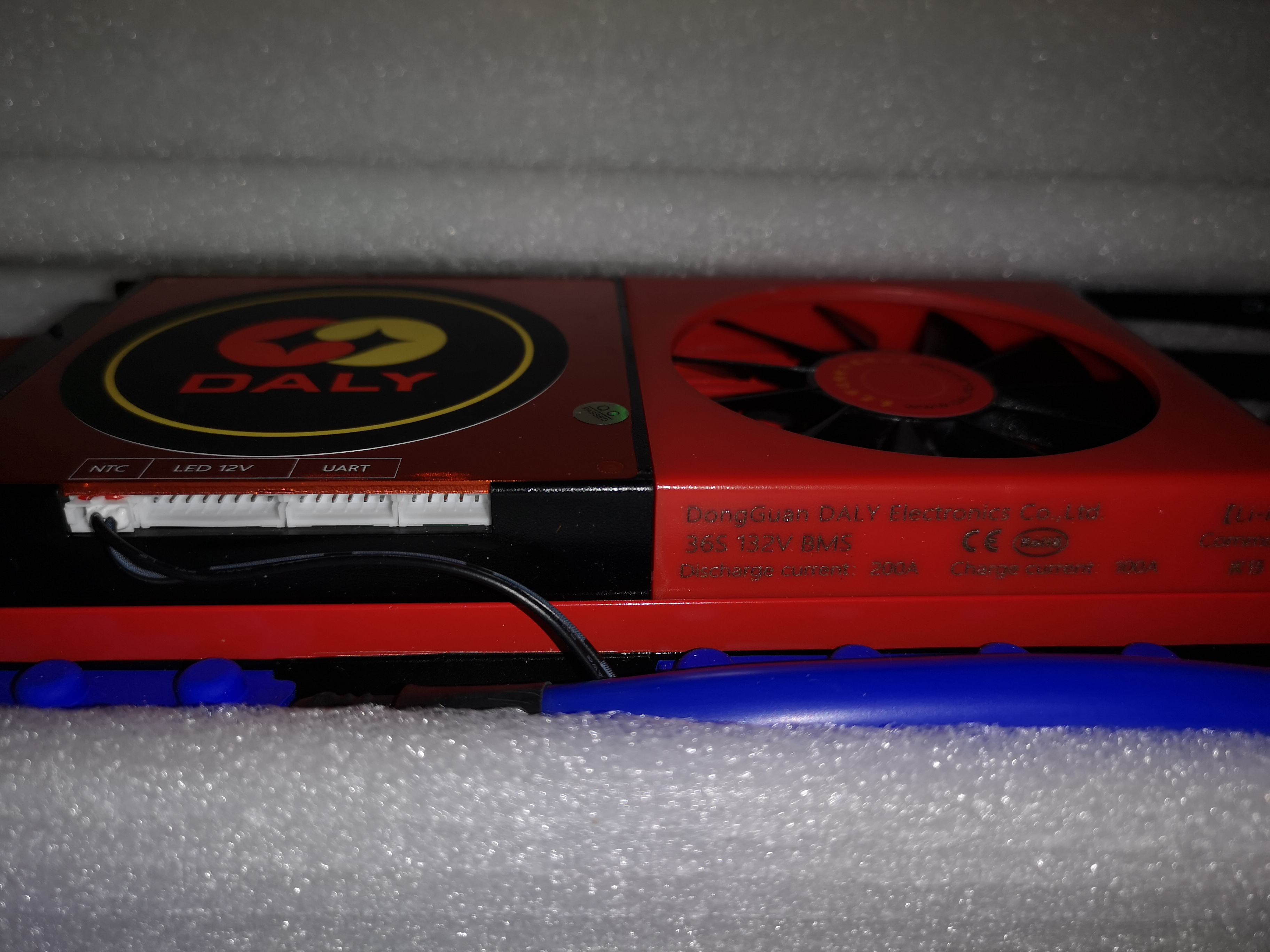

Die Leistungsbegrenzung der alten NiMh- und Li-Modelle lag höchst wahrscheinlich bei der Stromlieferfähigkeit der Zellen. Jetzt kommen da 36 Zellen á 175 Ah rein. Die liefern dauerhaft und in der Spitze viel mehr Strom. Sofern die verfügbare Firmware für 36S keine Grenzen im Controller setzt, rechne ich mit bis zu 200 Ampére Dauerleistung und 300 Ampére Spitzenstrom. Das sind genau die Werte, mit denen das mächtige Daly-BMS zurecht kommt. Schon bei 200 A ergibt sich bei vollem Akku mit max. 150 Volt bereits eine Leistung von 30 KW. Wenn man die 16_Quadratmillimeter-Kabel und die filigranen Anschlüsse sieht, kann einem schon mulmig werden - zumal ja schon im ursprünglichen Zustand Problem aufgetreten sind.
