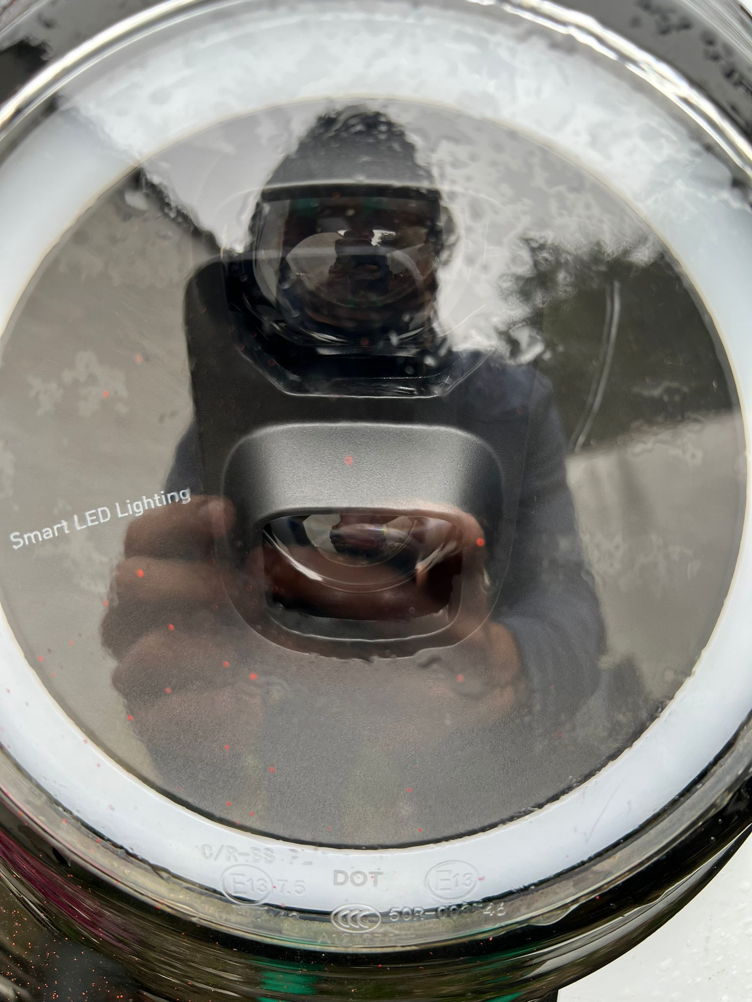

Re: Abblendlicht verbessern
Evtl. war das ein Griff ins Klo. In der Beschreibung steht zumindest, dass er aus einem "Baujahr 2021'er N1S" ist, und nur 1.000 km gelaufen...Stivikivi hat geschrieben: So 15. Dez 2024, 15:31 Ja der Scheinwerfer sieht gut aus müsstest mal ein genaueres Bild machen von der Linse. Das sieht man direkt ob der Neu oder noch die alte Version ist.
Naja, 'mal guggn...
Aus der Annonce:
Hier auch noch ein paar Bilder:Zustand: gebraucht, voll funktionstüchtig
Abbauen von einem Roller(2021), der nur 1000 km gelaufen ist.
2021'er Herstellungsjahr.... neu genug?
- Stivikivi
- Beiträge: 5549
- PLZ: 0
Also so wäre es richtig.
Alt
Neu
Maßgeblich zu erkennen an dem "Schirm" über dem LED Auge.
Alt
Neu
