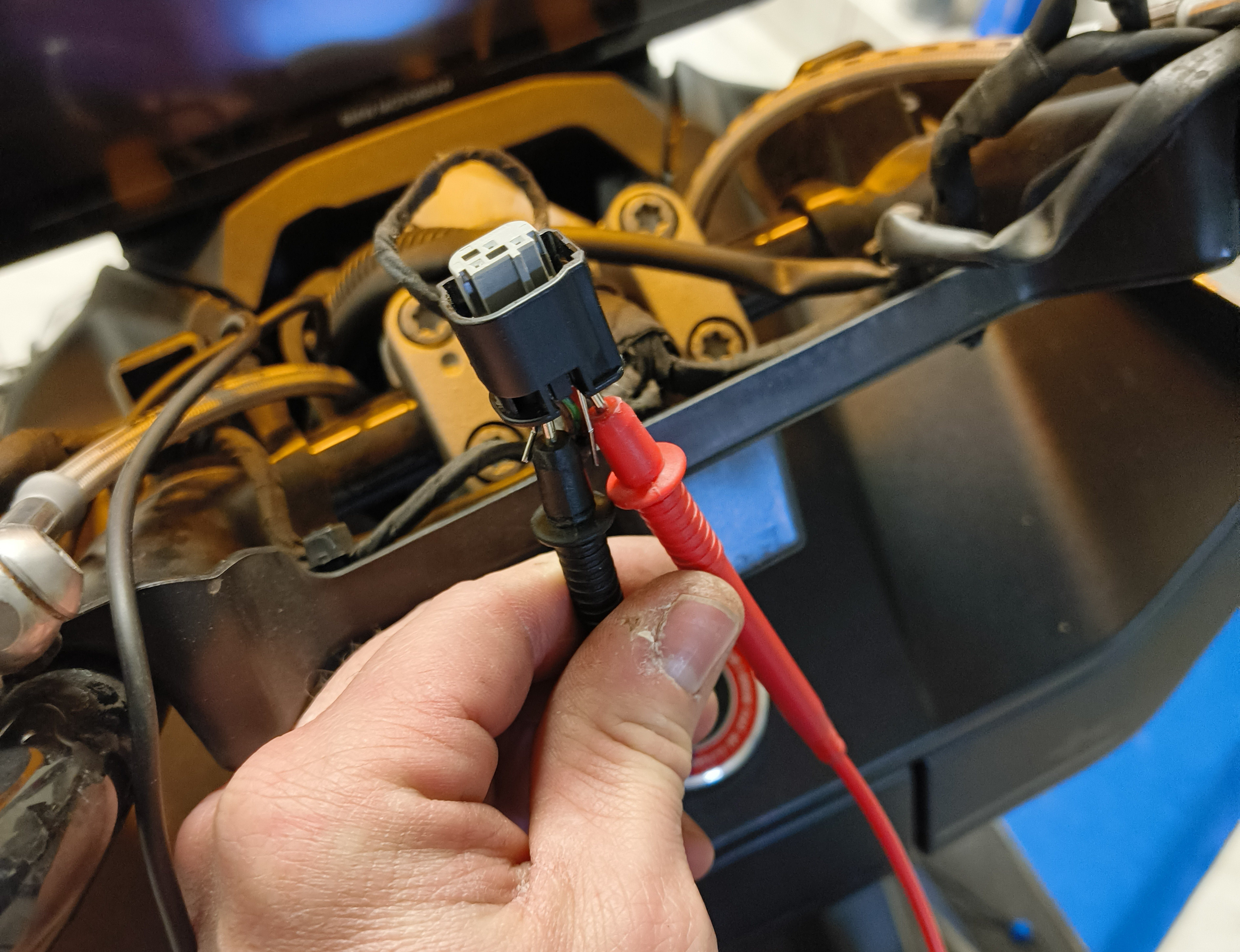

Die Problematik umgehe ich in dem ich das "Hardwirekit " direkt an die Batterie des Fahrzeugs anschließe. Was der Beamer nicht weiß... ansonsten gibt's nur weitere Probleme.
- Kadett 1
- Beiträge: 3445
- Roller: BMW CE 04 15KW
- PLZ: 555xx
- Wohnort: Rheinhessen
- Tätigkeit: Rennfahrer ;)
Re: Dashcam
Die Haupteinheit ist nun vorne unter die Scheinwerferverkleidung gewandert. Befestigt ist das ganze mit Velcroband selbstklebend . Spannungsversorgung geschaltetes Plus inkl. Masse hab ich von einem bei mir unbelegten Stecker unter der Lenkerverkleidung geholt.
