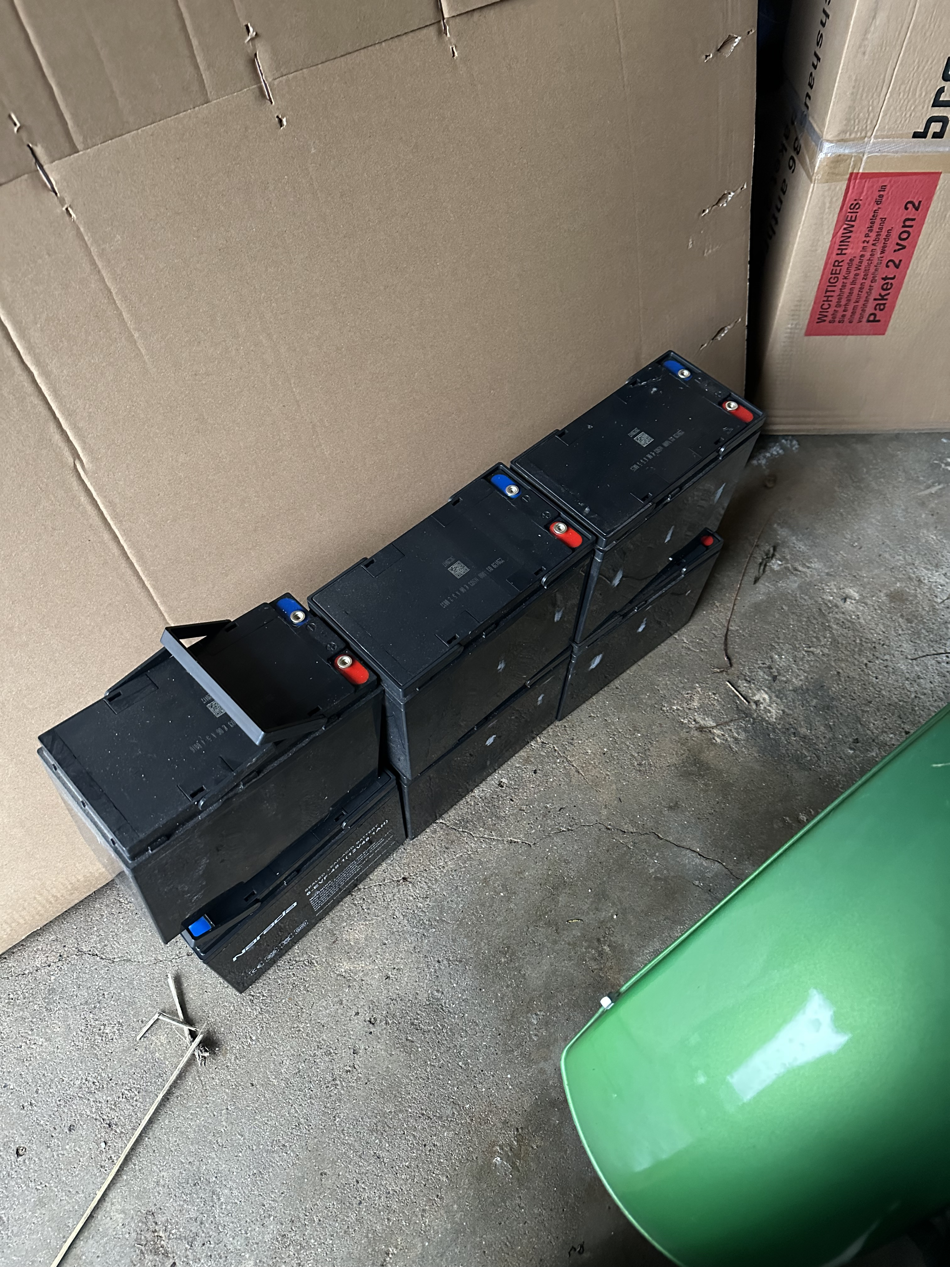

Habe die ausgebauten Akkus auch mal fotografiert. Es sind wirklich 6.

So, ich habe jetzt nochmal mit einem Kumpel nachgeschaut und offensichtlich sind unter dem Sitz noch weitere Akkus.
Aber wie kann das sein? Er soll 60V haben. Ich habe 6 mit 12V raus geholt. Also 72V. Und jetzt noch weitere?
Was mich stutzig macht, die Akkus haben 12V 48,1 Ah.
Laut Fahrzeugbeschreibung 60V 90Ah.
Ich bin verwirrt
Ich bin verwirrt

Das ist das übliche Durcheinander, Hersteller ABX macht das was Gg, Zi und 756 bestellen, je nach Land und Lieferung wird wahllos was zusammengestellt und der Käufer merkt es erst viel später oder ein Vorbesitzer hat den mal getunt??
Wobei 60 V und 90Ah wären 10 Batterien mit 12V und 45 Ah, wer vertreibt denn das Gerät und was steht im COC?

1.Ungewöhnlich das die Akkus 48,1 ah haben sollen?
2 wahrscheinlich besteht eine parallelschaltung, weshalb es zum Kurzschluss kommt.
Gruß Günter
