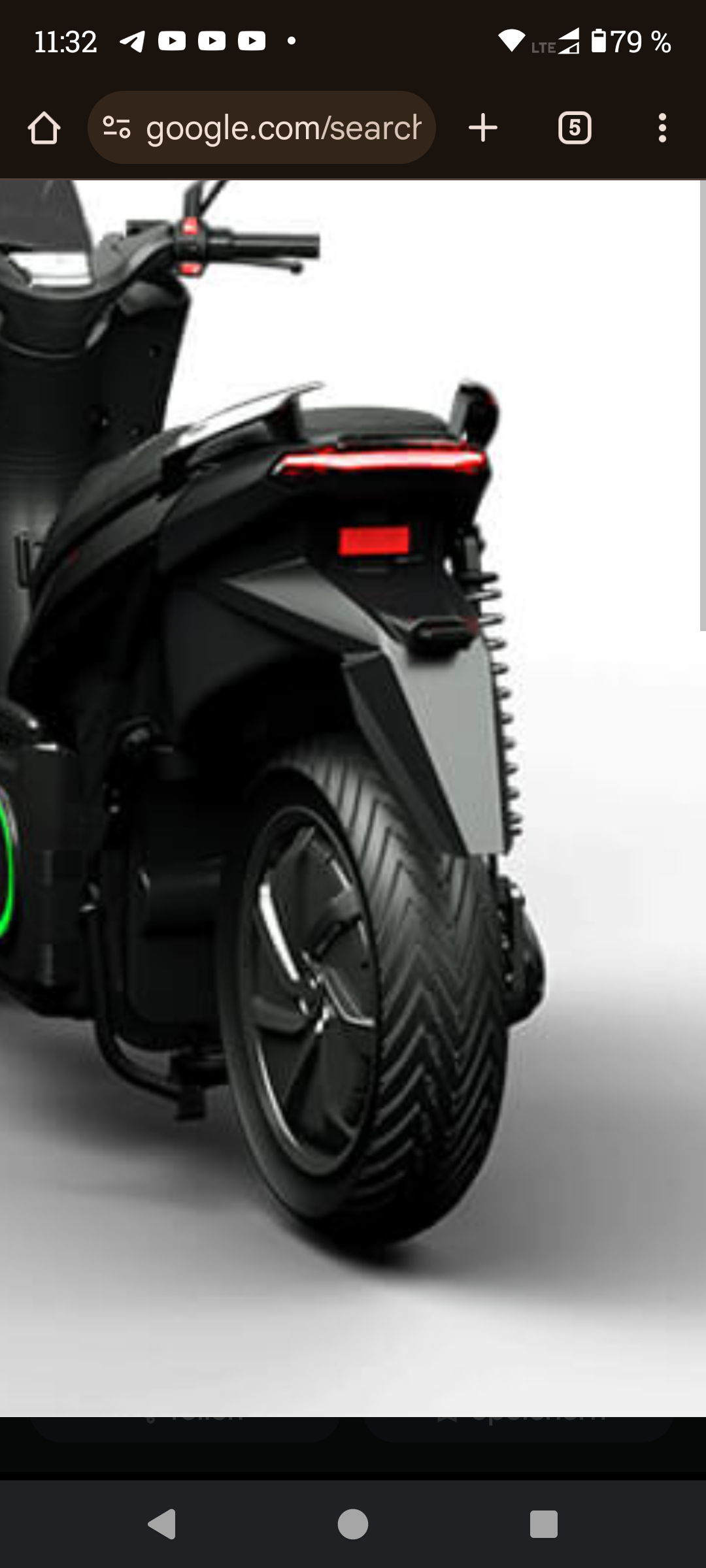

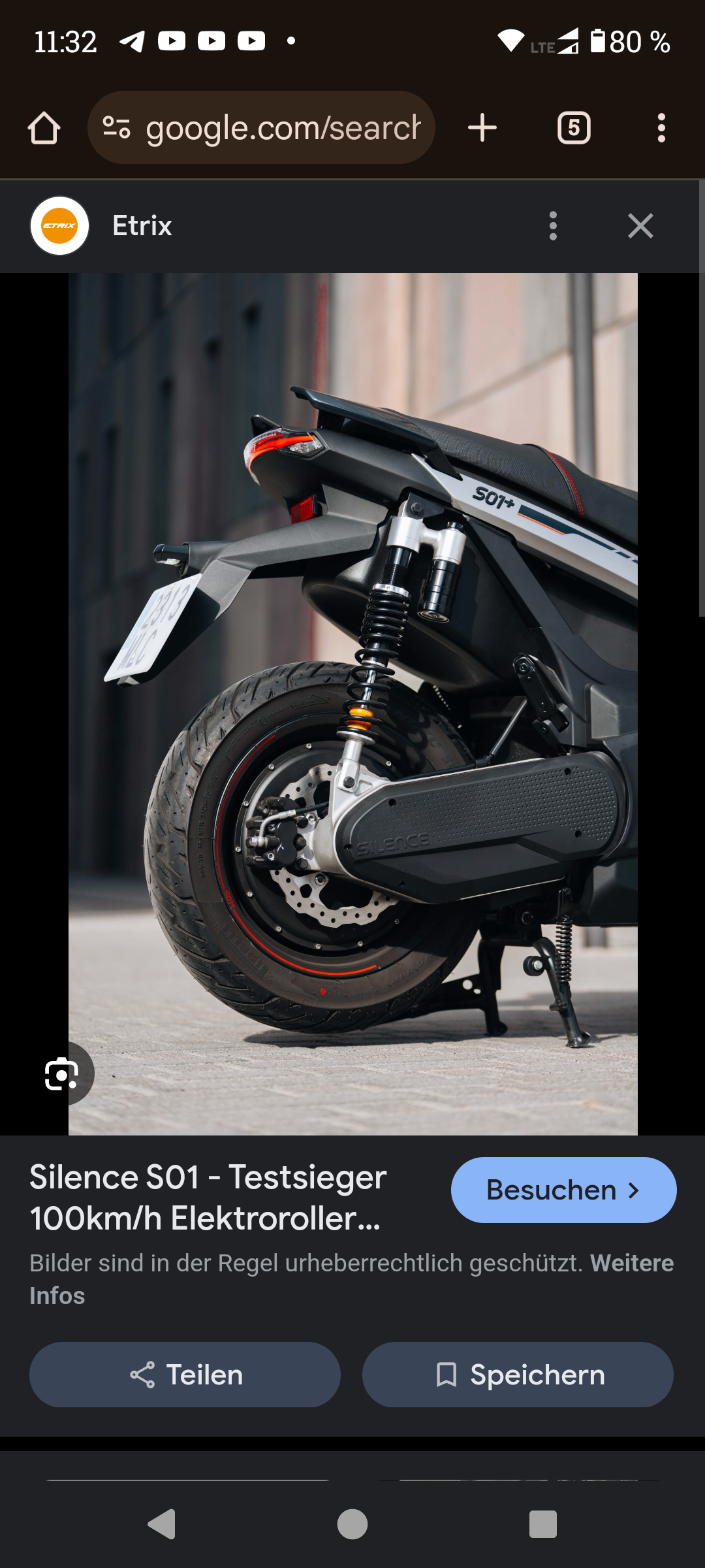

Wie wird eigentlich beim Silence S01 das Nummernschild befestigt? Beim Händler habe ich dafür keine Vorrichtung gesehen.
Wird einfach für Schrauben durch das hintere Schutzblech gebohrt?

Das ist eigentlich der Klassiker, wenn kein "Bügel"da ist. Aber da ist genug Platz, ganz wichtig gerade und mittig anbringen und innen GROSSE Scheiben drunter, dann ist der Druck besser verteilt und es reißt nichts ein.

Ich finde die minimalistische Lösung immer noch am schönsten und die Belastung für den Plastik-Kotflügel hinten wird ja durch einen zusätzlichen Halter eher noch größer.
Also wozu etwas zusätzlich verkommpliziren und technisch dabei eher verschlechtern?
