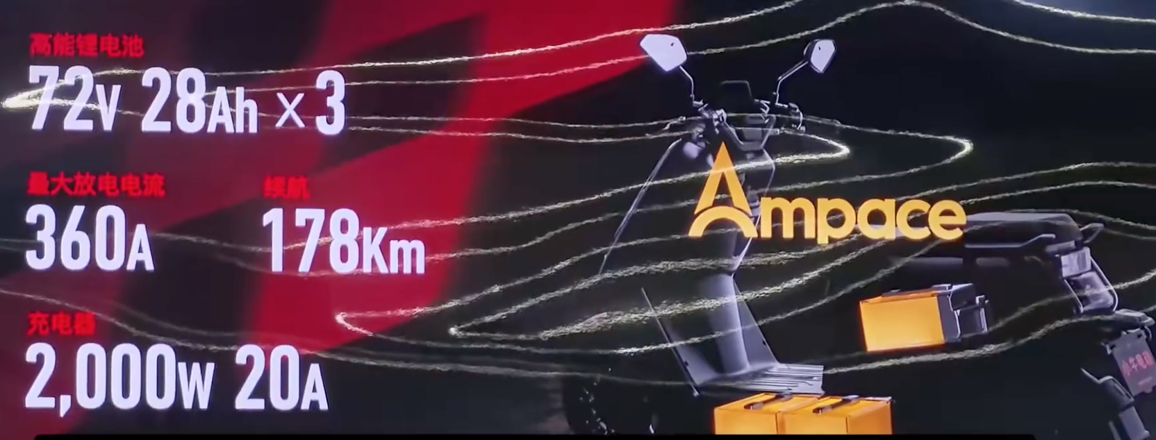

Kommt sowieso drauf an ob ein Onboard Lader geplant ist. Den hätte ich persönlich lieber in möglichst leicht. Ein 2kW Lader ist schon ein ziemliches Trum, wenn der wasserdicht und rüttelfest vergossen ist.
7K wären trotzdem ein Schnäppchen. Der Aufwand 3 Akkus und 360 BatAmps zu realisieren ist nicht ohne. Zero liegt bei sowas mit der FX bei 14K. Die FX hat gerade mal 1kWh mehr. Wie rechnet sich das im Vergleich?

dominik hat geschrieben: So 22. Dez 2024, 22:36 Werbetexter....Die 2000 sind sicher VA und da hat mal wieder einer den Unterschied zwischen Scheinleistung und Wirkleistung nicht verstanden , somit gibt es am Ladegerät wohl wieder mal keine aktive Cosinus Phi Korrektur.
Dann passt das auch mit den 20A bei 72-84V wieder. ;)
Oh der Cosphi sollte aber doch nur bei Drehstrom angewendet werden

Beitrag von EEKFZ »
360A?
Der verbaute Controller, den ich nicht kenne, mag das leisten. Der Akku jedenfalls tut es nicht:
Auch dann nicht, wenn die 3 Packs å 70A = 210A parallel geschaltet sind.
Der obige Screenshot entstammt dem Akku-Video aus dem Eröffnungsthread von @tiger46:

EEKFZ hat geschrieben: So 22. Dez 2024, 23:24 Der verbaute Controller, den ich nicht kenne, mag das leisten. Der Akku jedenfalls tut es nicht:
Naja, mit einem Akku gingen 5kW, mit zwei Stück dann 10kW. Für den Hyper wurde entweder maßlos übertrieben oder er bekommt andere Akkus.
Zwischen 15kW und 29kW ist jedenfalls ein ziemlich großer Unterschied. :lol:
Anyway, passiv gekühlt sind die 29kW bei der Akkugröße trotzdem eine Ansage.
