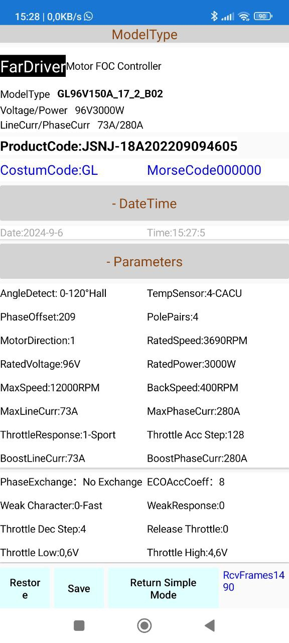

Ich habe wohl keinen Temperatursensor in den Wicklungen. Ich habe nur die Motor und Controllertemperatur in der App. Für einen Temperatursensor in den Wicklungen müsste ich erst mal den Motor auseinander nehmen.
Ich hatte letztens ein Bild eines QS205 gesehen, bei denen die Isolierung der Phasenleitung durchgeschmolzen war. Der Motor wurde mit 19kw betrieben. Allerdings vermutlich bei etwas geringerer Spannung.
Ferrofluid bringt tatsächlich noch mal richtig Temperatur weg vom Motor. Viktor hatte seit Ferrofluid-Nachrüstung wohl keine Temperaturproblem mehr. Vorher wohl schon regelmäßig. Jetzt bei 5°C ist Temperatur eh nicht das Thema ;-)
Ich weiß leider nicht, welcher Controller verbaut wurde, da ein Blacktea-Aufkleber auf dem Controller klebt. Die App sagt: GL96V150A_17_2_B02
Ich mutmaße daher ein Fardriver mit 150A maximalem Batteriestrom? Dann das 2,5-fache an PA möglich? Beim Motor weiß ich leider auch nicht, welche Magnetbreite in meinem Modell ist.
Wenn ich den ausgereizt habe, kann ich über eine Alternative nachdenken. Idealerweise dann aber Fardriver, oder spricht etwas für Sabvoton?
Begrenzt wäre ich aktuell eh durch den maximalen Batteriestrom der Akkus. Laut Aufdruck liefern die Originalakkus max 100A. Mit meinen Zusatzakkus dann max 130A.
Update: Die Fardriver-App zeigt maximal 260A bei A- und C-PhaseCurrent an. Das direkt beim Ampelstart und geht fix runter. Dann liefert der Controller wohl doch nicht die eingestellten 315A Phasenstrom.

Die Fardriver App zeigt nach meinen Messungen mit einer Stromzange Arms an und die Einstellungen werden aber in den deutlich werbewirksameren Apeak gemacht.
Ich werde nie mehr zu einem Sabvoton zurück wechseln ;) Ich hab davon schon zwei gegrillt und von den Funktionen und der Einstellbarkeit sind die mindestens zwei Generationen zurück. Dafür spricht eigentlich nur die absolut einfache Inbetriebnahme, sowie die Zuverlässigkeit wenn der Controllerohne Feldschwächung genutzt wird. Am Straßenrand war der Controller werksresetet, neu eingelernt und eingestellt in 5 Minuten.
Es gibt ettliche Berichte von Stealth Clone Fahrrädern mit SVMC72200 und einem QS205 Motor, deshalb hatte ich den Sabvoton erwähnt.
Wenn du eine Temperaturanzeige vom Motor in der App hast könnte ein Sensor verbaut sein. Schau mal noch nach was für ein Temperatursensor in der App eingetragen ist oder ob da Cacu drin steht und der Controller die Temperatur nur errechnet.
Den Phasenstrom kannst du ja einfach mal hochsetzen, der Controller meckert schon wenn du einem zu hohen Wert eingibst.
Was für einen Querschnitt haben den die Phasenleitungen und werden sie im Sommer heiß?
Gibt es irgendwo ein Bild von deinem Controller?

Ich muss im nächstem Jahr bei besserem Wetter mal weiter testen.
Fotos gibt es leider keine aussagekräftigen. Der Controller ist ziemlich tief verbaut. Anbei das, was ich auf dem Handy habe. Der Blackteaaufkleber sagt etwas von GLS96330C. Sollte das der 96330 von Fardriver sein, wären das 110A LineAmp und 400 Phase, laut manual. Aber laut manual geht der controller nur bis 110V. Auf der Sia-Seite findet man hingegen 115V.
Leider steht bei den Parametern: Tempsensor 4-Cacu.
Anbei auch ein alter Screenshot. Ich habe danach nur MaxLineCurrent und MaxPhaseCurr auf 110/315 gesetzt.
