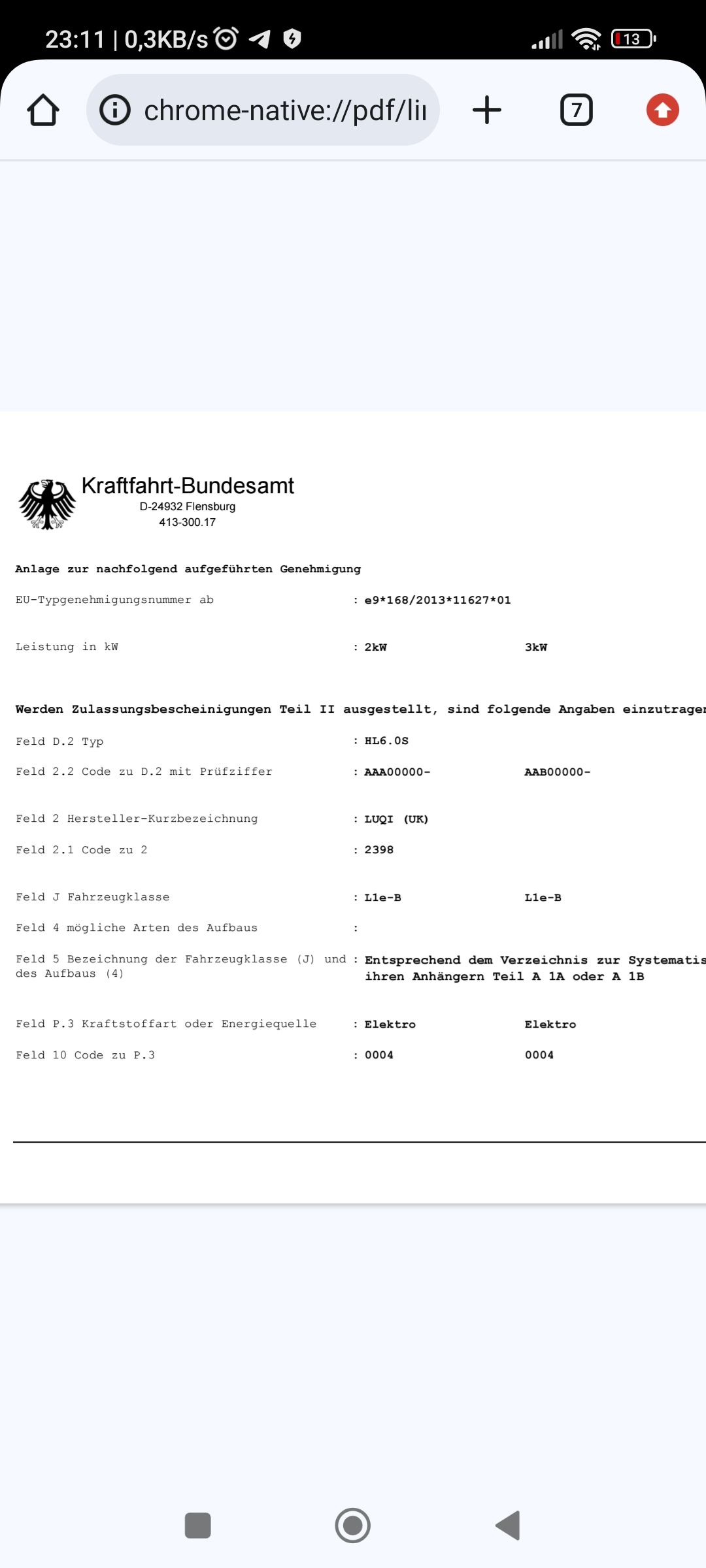

Ich habe vor ein paar Tagen einen HL 6.0S für meine Weg zur Arbeit gekauft, bei eBay Kleinanzeigen. In der Anzeige stand Citytwister 3000W. Laut meiner COC Papiere hat er aber nur einen 2000W Motor. Nach einigen Recherchen im Netz habe ich rausgefunden, das dieser Typ Motor die Bezeichnung "M40" trägt. Das ist doch richtig. Oder ? Weil überall liest man, das der Motor mit der Bezeichnung M40 3000 Watt Leistung haben soll. Wie kann es dann sein, das bei mir nur 2000 Watt angegeben ist ? Und wie ich auch schon herausgefunden habe, hat das auch nichts mit der Variante 1 & 2 zu tun.
Deshalb frage ich mich jetzt halt wirklich, ob ich irgendwie von dem Verkäufer beschissen worden bin ? Oder nicht ? 🤷🏻‍♂️
Du scheinst dich ja wirklich gut auf diesem Gebiet auszukennen. Deshalb würde ich mich freuen, wenn du mir weiterhelfen kannst.
Beste Grüße
Hendrik ✌🏻

In der CoC steht manchmal die Dauerleistung, nie die Spitzenleistung.
Das trifft auf 99 % aller E-Roller und E-Motorräder zu.
Gruss Helmut

Hallo Helmut,
Aha....und das heißt jetzt konkret was ?
Denn das komische ist, das irgendwo meine ich gesehen habe, das auch tatsächlich in den Papieren 3000 Watt stand.
Hendrik ✌🏻

Hier, da habe ich das gefunden.
