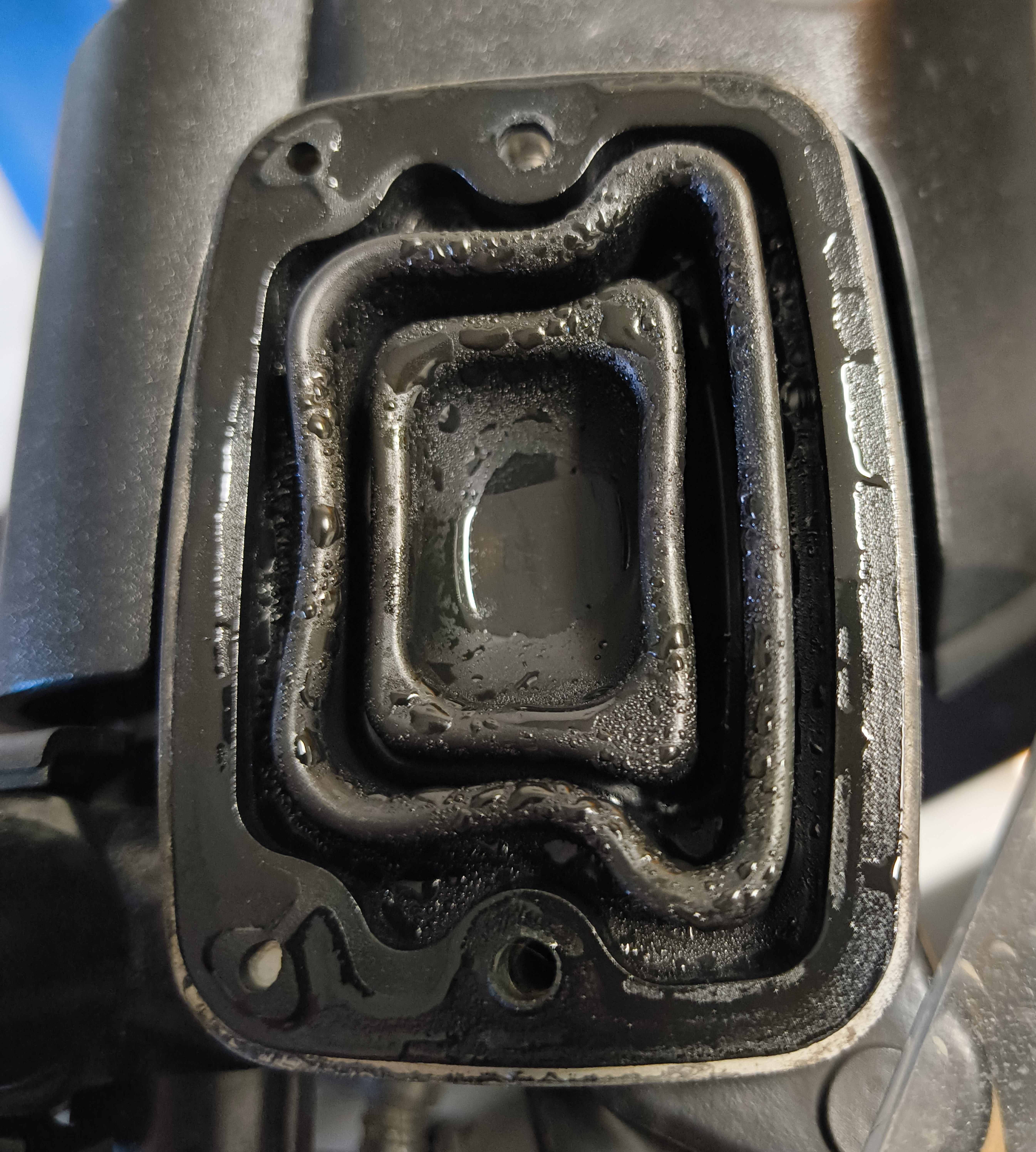

Ich habe heute zum erstenmal die Bremsflüssigkeit am Ce04 gewechselt EZ 4/22. Das ganze ging denkbar einfach. Zuerst den entsprechenden Deckel geöffnet in Fahrtrichtung rechts ist für die beiden Sättel vorne, links ist für hinten. Nach dem öffnen sieht man die Gummimanschette.
Diese ist übrigens nicht defekt wenn man obenauf Bremsflüssigkeit sieht sondern das ist die "Brühe" die entweder zu viel eingefüllt wurde oder beim vollständigen zurück drücken der Bremskolben an der Deckelmanschette vorbei wandert.
Ich habe nun die Manschette abgenommen und sorgfältig getrocknet und auf Beschädigungen geprüft, nichts zu sehen alles gut.

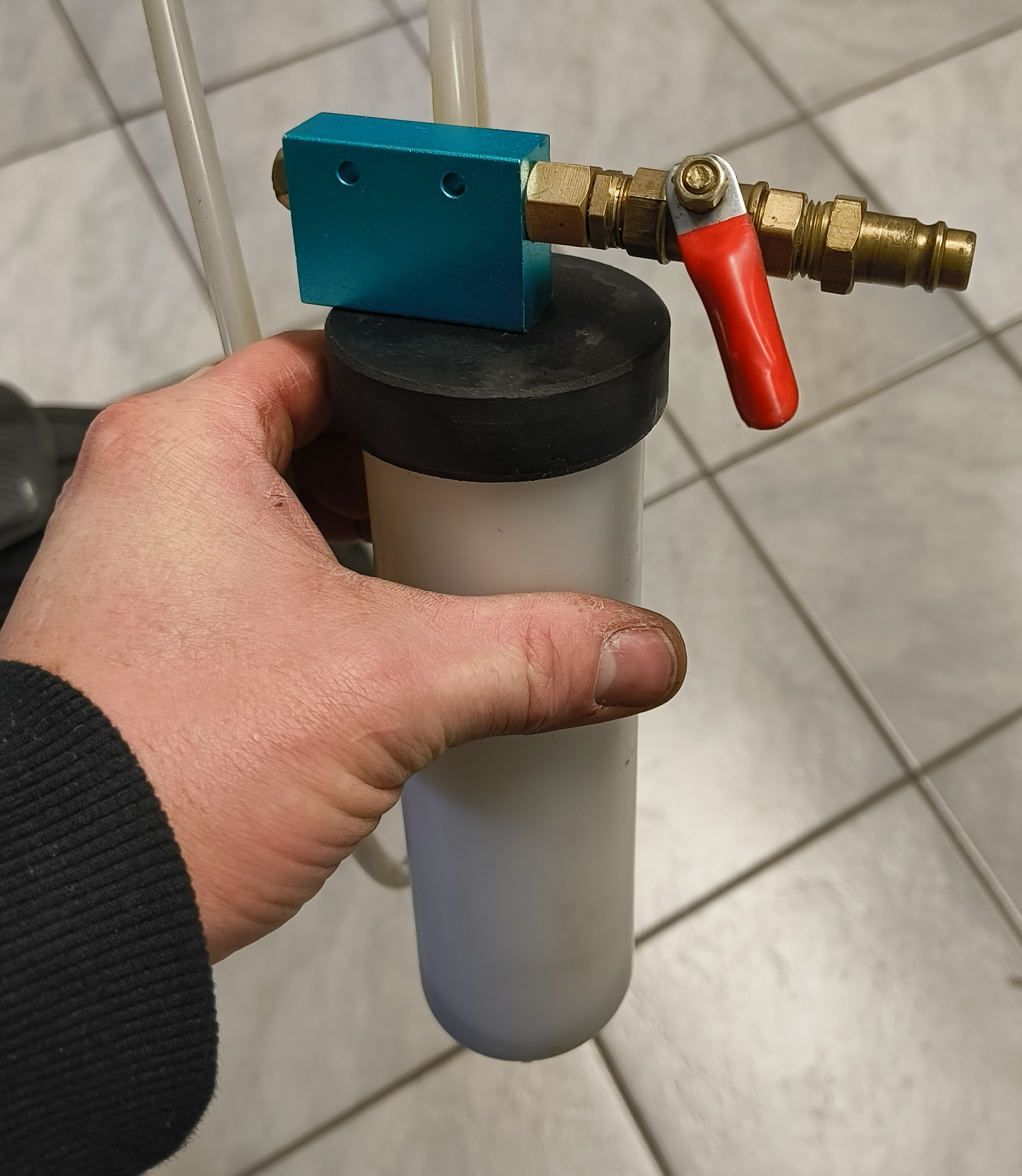

Den Behälter habe ich dann wieder mit frischer Ate SL 200 aufgefüllt. Diese hat bessere Spezifikationen als DOT 4. Das ist gutes Zeug und online im 1l Gebinde sehr erschwinglich (Um die 12€ ). Ich habe mir aus Faulheit einen Vakuumsauger gekauft, die klassische Methode mit Entlüfternippel auf/zu und pumpen funktioniert natürlich auch.

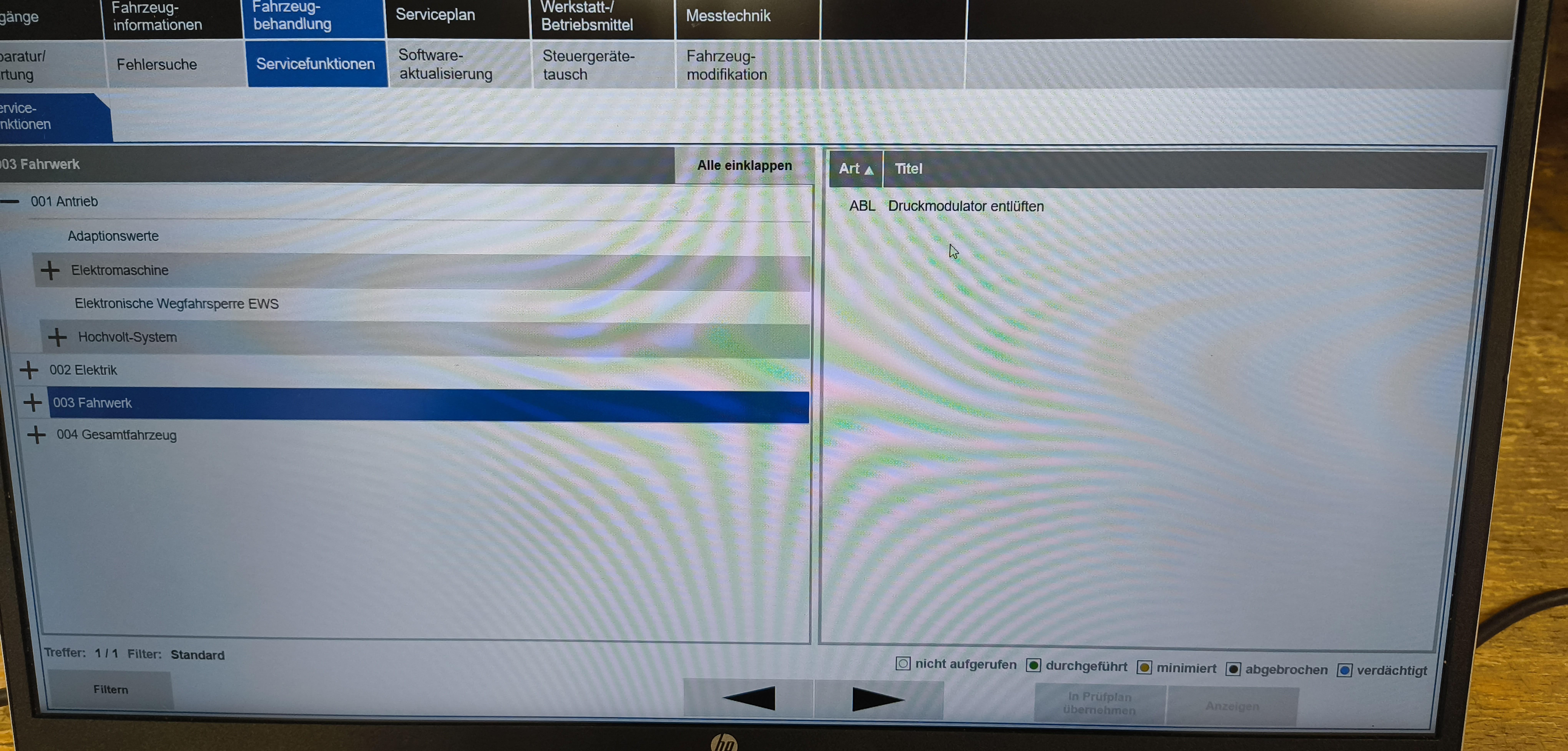

bist Du sicher, dass nicht evtl. auch am ABS-Modulator des CE04 ein Entlüfer-Nippel dran ist, um dessen Leitungszweig ebenfalls mit frischer Bremsflüssigkeit durchzuspülen?
Die "klassische Art" ist ja oft die Art und Weise, bevor es ABS-Systeme gab.

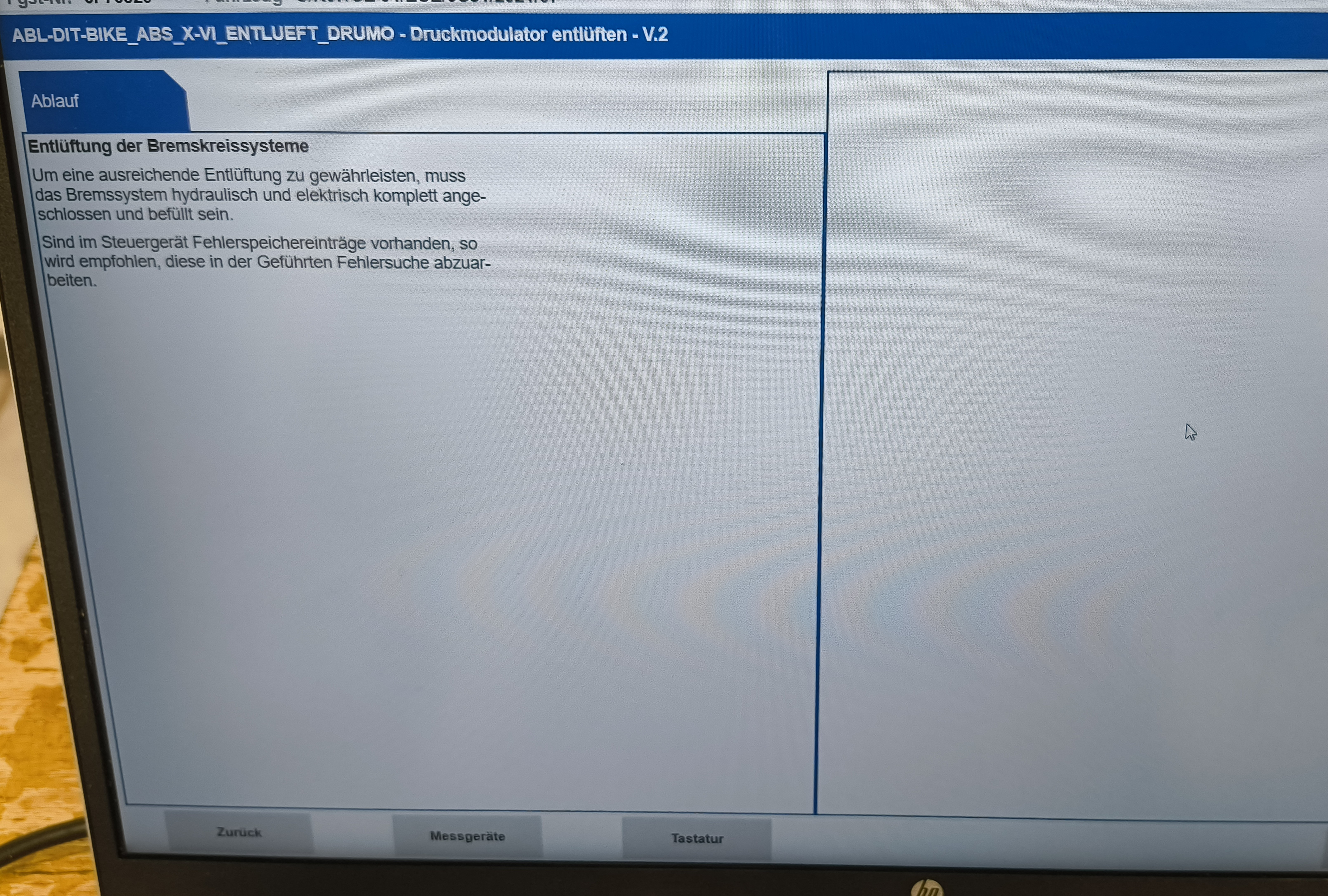

Bei vielen Fahrzeugen muss dafür das Fahrzeug an den Tester und zum ABS Modulator entlüften/spülen freigeschaltet sein. Das soll auch im wesentlichen passieren um dort Korrosion zu verhindern.
Wenn man eine Vacuum-Pumpe hat, dann lässt sich damit der Vorratsbehälter auch ohne Spritze leersaugen.

Das wäre der erste Abs Block den ich gesehen habe der sowas hat. Das Teil dürfte von Bosch sein und die machen sowas mm. nicht. Es mir nicht bekannt bzw. ist das nicht notwendig, das ganze ist "Inline" und überhaupt kein anderer "Strang etc."
Es kann sein das sich dort die Luft verfängt (steigt hoch) . Dann hilft nur das der Apparat arbeitet. Man könnte auf gut Glück alles dort am Abs Block aufdrehen bis die Suppe überall heraus läuft einmal mit Druck von unten mit einer Spritze und so aber nein...sowas macht man nur in Afrika wenn du nichts hast ... :lol:

Bei den BMW-Boxer-Motorrädern habe ich oft genug das Durchspülen mit frischer Bremsflüssigkeit zu den beiden (zusätzlichen) Entlüfternippeln am ABS-Druckmodulator durchgeführt. Damals war das die Wartungsvorschrift. Mag sein, dass dies bei den aktuellen Systemen (die seit 2007 verbaut werden) entfallen kann, falls es jetzt nicht mehr so im (neuerdings elektronischen) Wartungshandbuch steht.
