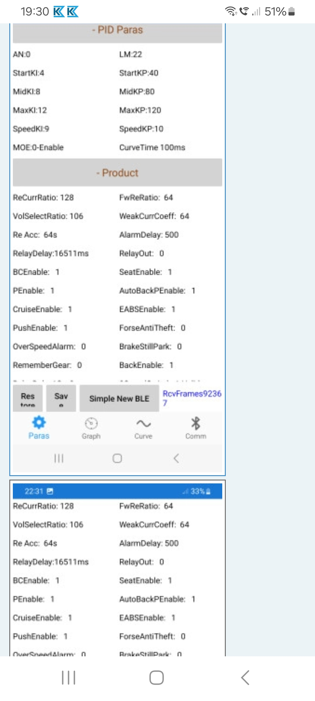

Das wäre natürlich geil...muss ich sagen. Das würde bestimmt weiterhelfen. Aber sag Mal. Habe mir gerade mal meine Pid angeschaut. Findest Du nicht das die etwas merkwürdig aussehen? Startkp steht bei mir auf 0
AN steht auf 0 und Start ki auf 4. Alles andere wie in der Anleitung.

Die Werte von meinem 72680 mit dem 260er QS60V5000W Radnabenmotor.
Ich hatte ja mal mit den Werten gespielt aber bis auf eine Abschaltung mit allen möglichen Fehlermeldungen bei Vollgas konnte ich nichts wirklich erreichen damit.

...lang ist es her, aber ich mach einfach mal hier weiter. Ja, was ist in der Zwischenzeit passiert. Ich hatte damals einfach keinen Nerv mehr. Hätte Controller für 40 Euro bestellt... angelernt und die Kiste lief. Ca 600 Kilometer. Irgendwo, wie ich später rausfand war es immer das gleiche. Beschleunigung, kurzfristig Gas weg und wieder Gas. Das war es dann für den Controller. Durchgebrannt. Hab mir dann einen etwas teureren gegönnt. Gleiche Spiel...nach knapp 500 Kilometer durch. Hätte mir dann vor 4 Wochen den Votol EM 85 geholt. Er muckte wie damals der Fardriver. Da war mir klar...hier ist irgendein Fehler meinerseits drin. Also wieder an die Arbeit. Da beide Controller den gleichen Fehler hatten habe ich mich dann doch für den Fardriver entschieden . Und ich darf vermelden...Er läuft!
Aber nicht denken es war einfach für mich. Eine ganze Woche habe ich mir die wenigen Haare gerauft. Problem lag wohl unter PID Paras. Der Wert LM. Keine Ahnung was der macht. Der war auf 22. Damit lief der Motor nicht. Hab ihn jetzt auf 12. Muss aber mal bei den anstehenden Probefahrten gucken ob ich ihn noch ein wenig höher bekomme. Soll ja so hoch als möglich .
