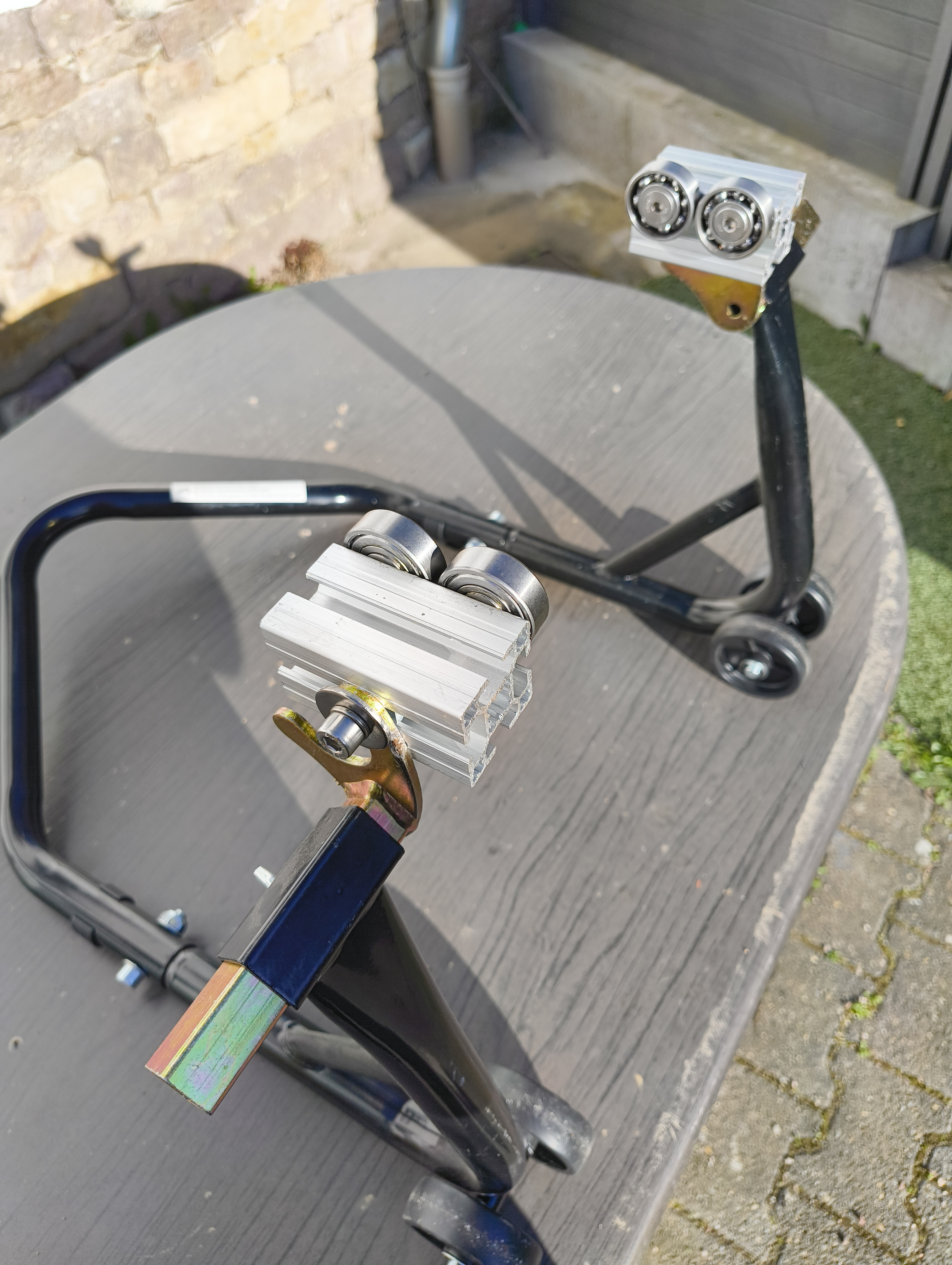

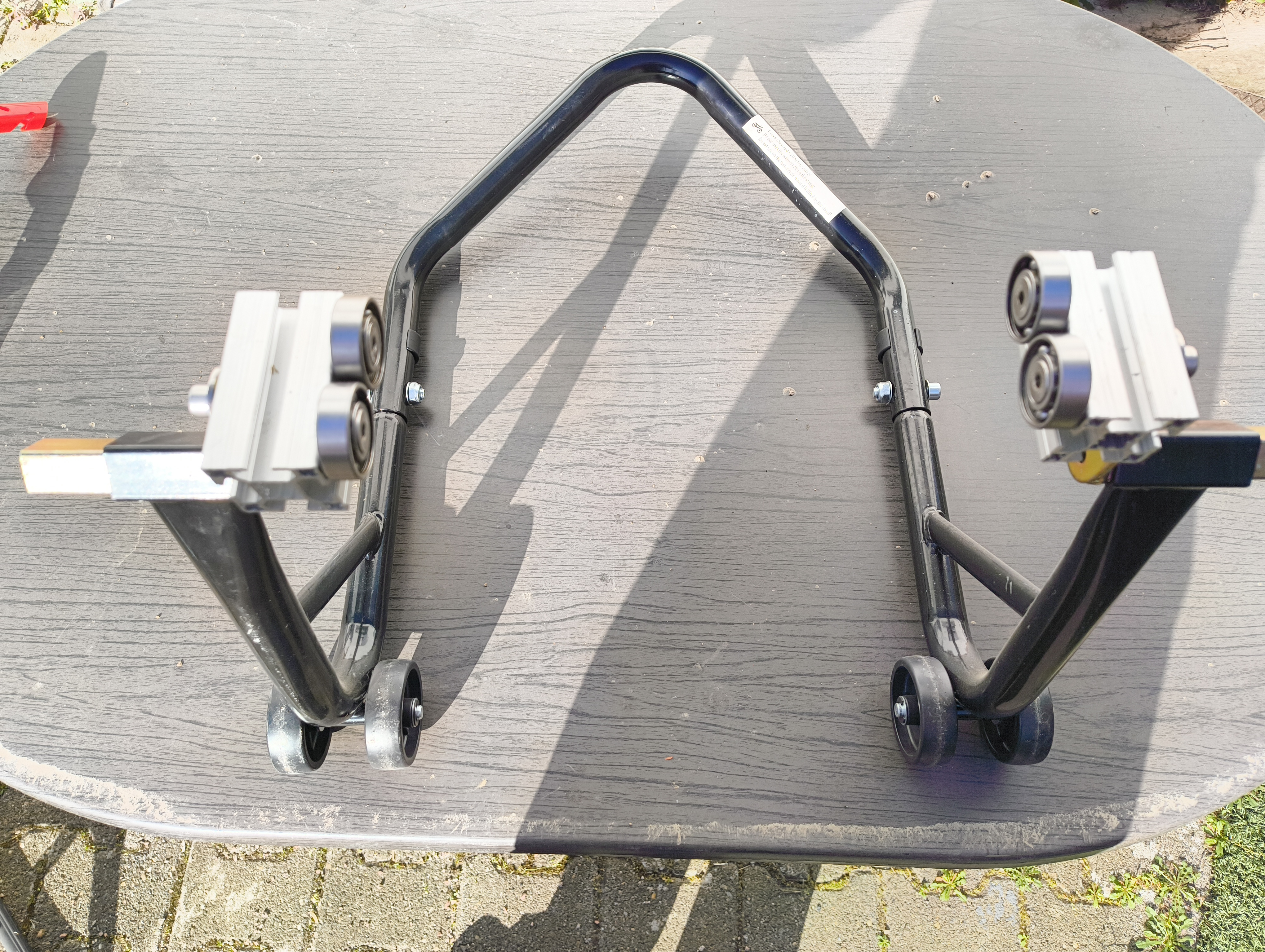

Im Zuge der Montage der Rdk Sensoren hab ich mir dann doch nochmal was gebastelt um die Räder auszuwuchten. 60 Gramm vorne und 30 hinten waren dann doch etwas zuviel. Hinten hatte ich mit der Maschine oft 0 bei entsprechendem Reifen Match. Vorne waren es vielleicht 20 Gramm... Vernachlässigbar.
Früher hab ich da auch mal ein Ständerhalterungsdings vom gelben Sack genommen. Jetzt ist das schon etwas professioneller. ;)
Die Montageständer sind vorhanden gewesen. Ein paar neue Kugellager die auf der Arbeit nicht mehr gebraucht werden hab ich von den Dichtscheiben und dem eingetrocknetem Fett befreit und mit Kriechöl geschmiert. Und mit ein paar anderen Kleinteilen gibt's hier nun einen neuen Einsatzbereich
