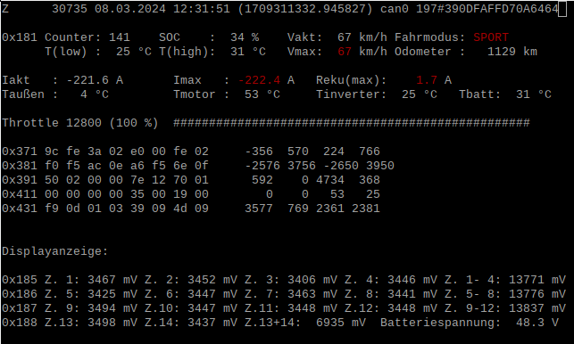

Re: Gasgriff Leistungsannahme
Ich weiß nicht, ob dir dieser Screenshot weiterhilft: Darauf kann man erkennen, dass (fast) Maximalstrom von 221.6 A (Iakt) bei 100% Gasgriffdrehung (Throttle) gezogen wird.
Ich stimme also dem "psychologischen" Effekt zu - auch aus eigener ErFAHRung
Gruß Rudi Ratlos
