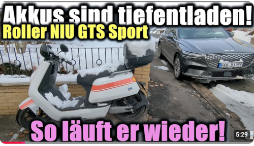

Re: Großer Posten Niu E-Roller 6026 u. 6035 kommt am 31.01.2025 auf den Markt.
"NIU Elektro-Roller tiefentladene Batterie wiederbeleben"
https://youtu.be/c7LKZ0J0ETo?t=234
