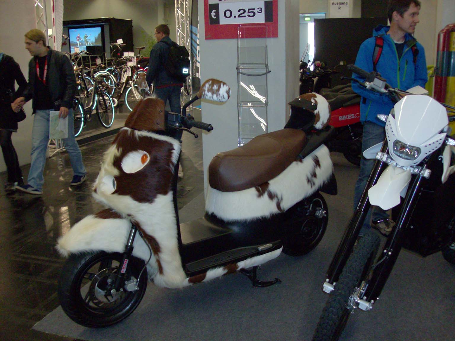

@MEroller:
Glückwunsch zum neuen Roller
Hättest aber auch dieses urige Modell kaufen können
