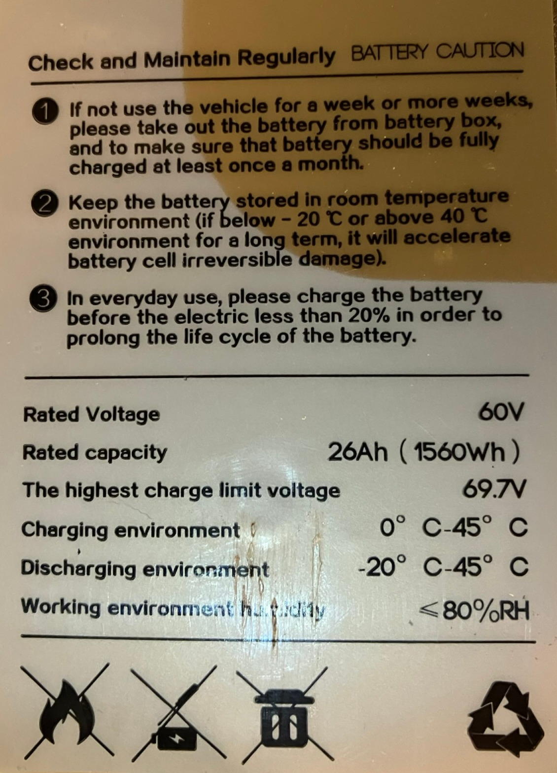

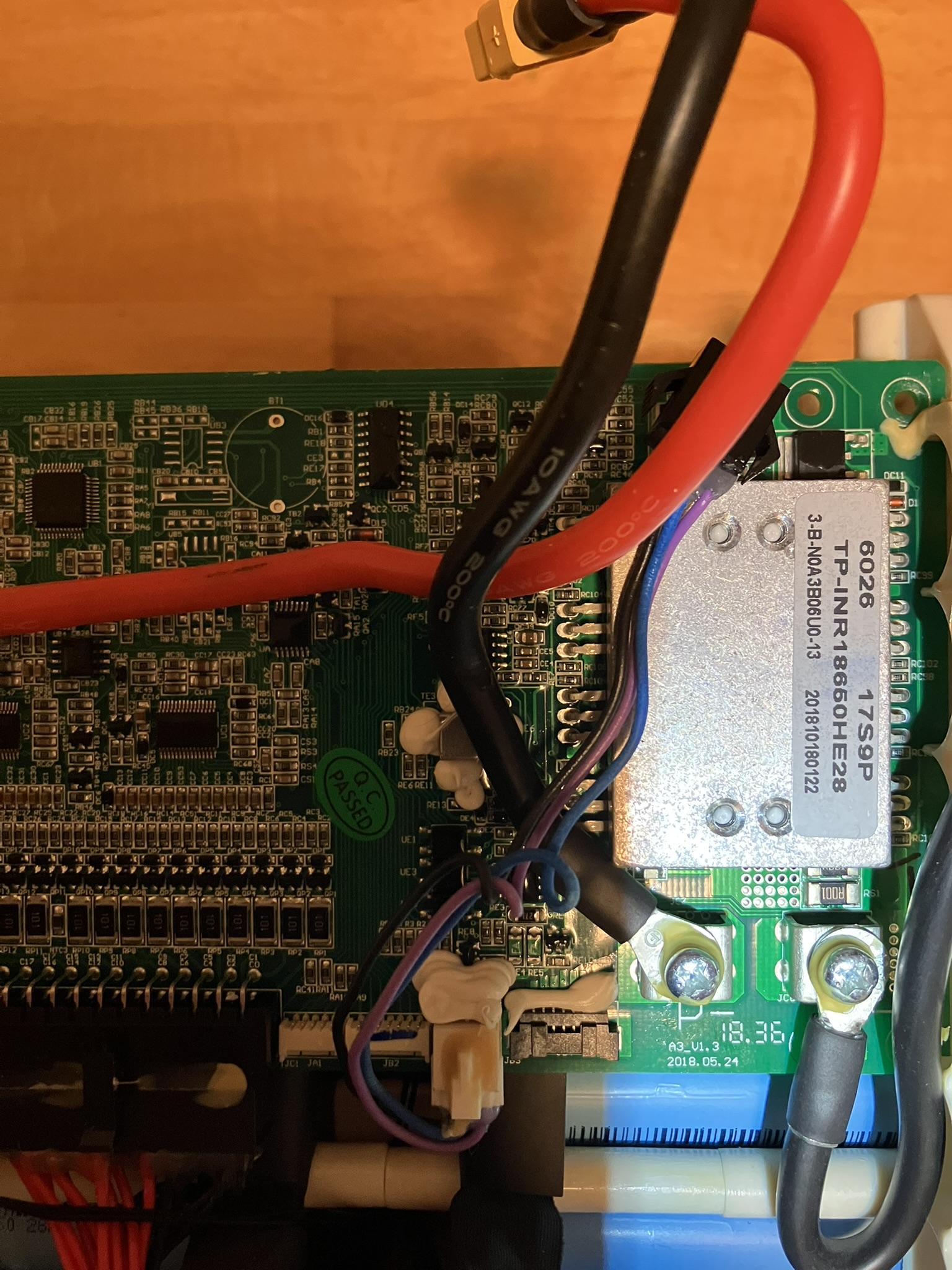

Das von Dir oben gepostete Bild zeigt das Typenschild Deines Akkupacks. Nach diesem Typenschild war Dein Akkupack bereits 11 Monate alt zum Zeitpunkt als Du das Bike gekauft hast. Insgesamt hat der Akku also bereits mehr als 6 Jahre auf dem Buckel. Das ist für einen Akku, der 2018 gebaut wurde, schon recht ordentlich.technoxela hat geschrieben: Sa 1. Feb 2025, 10:39 ...

Ich würde Dir empfehlen, nochmal etwas genauer zu recherchieren, was geschah, als Du das BMS zurück gesetzt hast. Ausserdem scheinst Du ja mit dem Voltmeter umgehen zu können, d.h. das Messen der Zellstränge könnte in Eigenregie klappen. So könntest Du Dich vielleicht im Ausschlussverfahren der Ursache nähern.

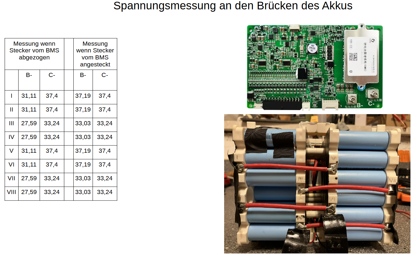

Re: Probleme mit Spannungsversorgung Super Soco TS
Hallo Olli und auch an alle anderen.
Das Video kenn ich schon, habe aber noch bisher vermieden die Schutzfolie vom Akku abzulösen. Scheint sehr gut verklebt zu sein. Ich würde soweit möglich den Aufwand vermeiden wollen.

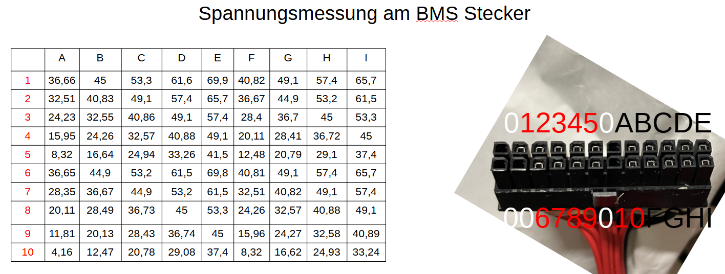

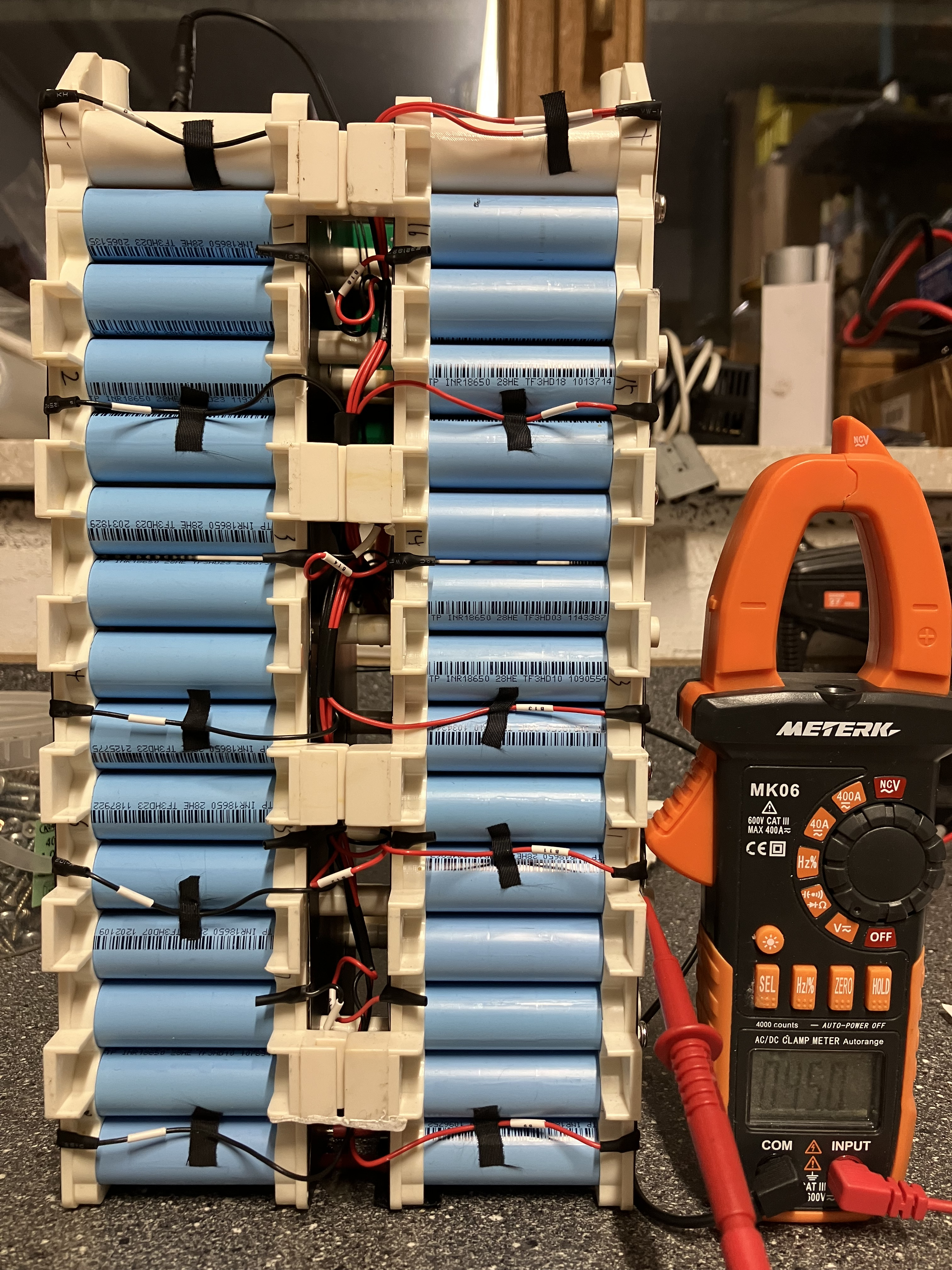

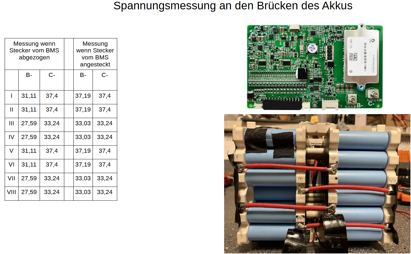

So nun zu der versprochenen Messung der Spannungen.
Gemessen habe ich bei abgezogenen Stecker wie in den Bildern dargestellt.
Die Wiederstandswerte der Thermofühler lagen alle bei 15kOhm.
Was kann man aus den Datentabellen nun erkennen?
technoxela
SuperSoco TS 1200 limited edition
GoE Electric "optimiert"
- EEKFZ
- Beiträge: 324
- Registriert: Di 2. Aug 2022, 02:58
- Roller: TRINITY Neptun 4.0
- PLZ: 73430
Du wolltest Aufwand vermeiden und hast 122 Spannungsmessungen durchgeführt?
Sehr fleissig.
Gratuliere!
Aber was hast Du da gemessen?
Das ist doch ein 17S-NMC-Akkupack!?
Da hätte ich genau 17 Spannungsmessungen erwartet, die in etwa so aussehen:
01: 4V
02: 8V
03: 12V
04: 16V
05: 20V
06: 24V
07: 28V
08: 32V
09: 36V
10: 40V
11: 44V
12: 48V
13: 52V
14: 56V
15: 60V
16: 64V
17: 68V
... oder so ähnlich.
Mit Deinen optisch sehr gut aufbereiteten Daten kann ich nichts anfangen, aber vielleicht versteht das wer anders!?

Ok. Ich werde dann den Akkupack doch weiter zerlegen müssen um an die 17 Bänke so ranzukommen, damit ich diese sauber voneinander getrennt messen kann..
Wenn alles i.O. ist, dann erwarte ich folgendes Ergebnis:
Je Bank die 69,9 V Leerlaufspannung, was auf eine durchschnittliche Einzellzellenleerlaufspannung von 4,1-4,2V schließen läßt.
17S= 17*4,1V=69,7V = Strang i.O.
Liegt die Leerlaufspannung unter 68,7 V, gehe ich davon aus, dass der entsprechende Strang eine mögliche defekte/beschädigte Zelle besitzt.
Die betroffenen Zelle sollt sich auch rausmessen lassen.
Ich bin mir nur gerade unsicher, ob ich mit Leerlaufspannungsmessung richtig unterwegs bin.
Eigentlich denke ich sollte ich die zu messende Bank jeweils mit einer Last beaufschlagen um die Nennspannung zu messen.
(Nennspannung von 60V bedeutet ist dann 3,6V Zellenspannung).
Da es sich um einen 26Ah Akku handelt und 9 Bänke Parallel geschalten sind, liegt der dauerhafte Maximalstrom je Bank bei rechnerisch 2,9A
(26Ah/9 = 2,9Ah). Also suche ich jetzt mal nach einem Verbraucher mit 60 Watt. Bedeutet dann einen Belastung des Strangs mit 1A.
P=UxI -> 60Watt = 60V*1A
Cool wäre eine veränderbare Last bis zu den 2,9A. Bin gespannt was da meine Werkstatt hergibt
Ich starte mal mit der Leerlaufspannungsmessung. Kommt ad nichts Abweichendes vom Soll raus, dann schau ich mir mal die Möglichkeiten einer Lastmessung an.
Ich werde berichten.

Du kannst die Bänke ganz einfach an dem Stecker für das BMS messen- Das schwarze Kabel ist Minus und dann sind die einzelnen Bänke aufsteigend von der gegenüberliegenden Seite ((immer am Flachbandkabel und nicht am Pin orientieren!) Bank 1 bis X...
Auf dem Foto sieht es so aus, als wäre das Flachbandkabel "eingerollt"
Hallo Andi,
vielen Dank für den Tipp. Der war Gold wert, zumindest konnte ich jetzt viel schneller messen. Ich habe an den entsprechenden Stellen folgenden Werte gemessen:
1=4,16
2=8,31
3=12,46
4=16,62
5=20,77
6=24,92
7=29,08
8=33,24
9=37,40
10=41,50
11=45,00
12=49,1
13=53,3
14=57,4
15=61,5
16=65,7
17=69,8
[V]
Alle Messungen habe ich gegen das C- Potenzial gemessen. Wenn ich nun das Delta ausrechnen, so komme ich im Mittel auf ein Delta von 4,15V nur bei der Messung von Bank 10 auf 11 sind es nur noch 3,5 V.
Kann hier ein Zellendefekt vorliegen?
Mir ist aber noch immer unklar was ich da messe.
Eigentlich müsste ich doch je Bank die Summenspannung aller 17 Zellen messen?

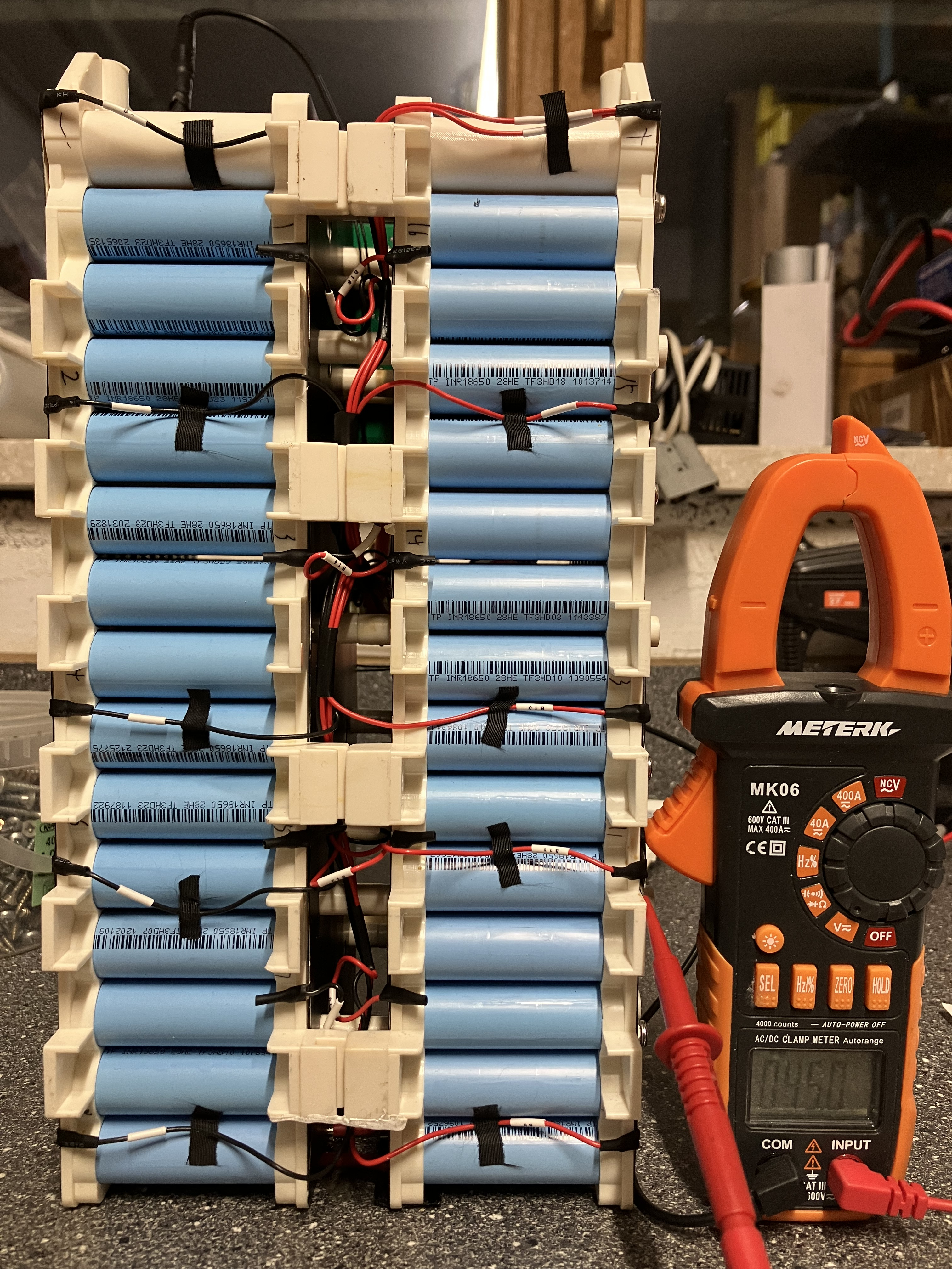

Auf dem beigefügten Bild sieht man den Messaufbau für die 45V auf Bank 11 als Beispiel.
Ich habe auch nun bei der genauen Betrachtung gesehen, dass wohl bei der Produktion die einzelnen Bänke bezeichnet wurden. Man erkennt Zahlen auf dem weißen Trägermaterial von 1 bis 17.
