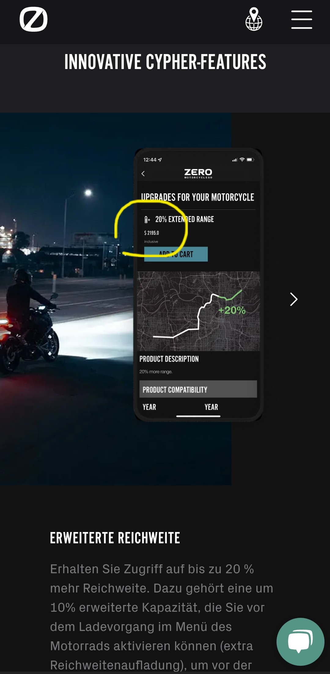

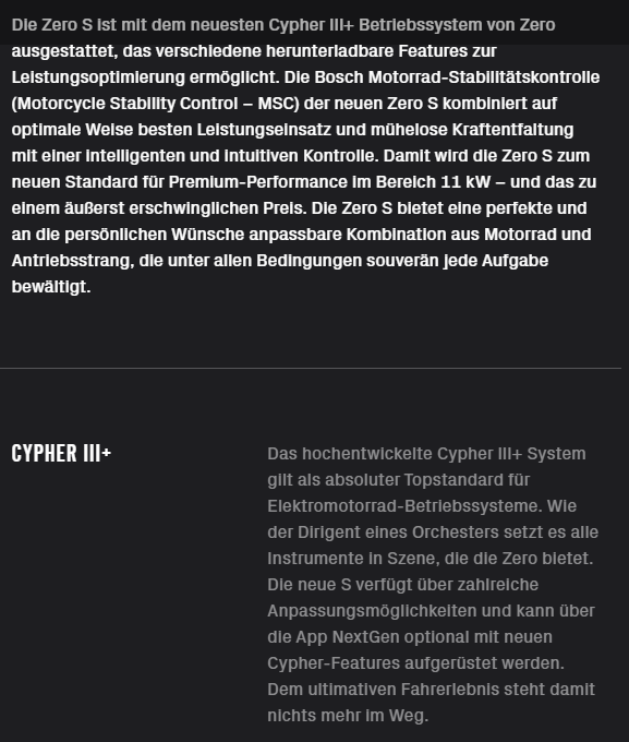

Für die 2024er S gibt es im Cypherstore:
Parkmodus 195$
schneller Laden 145$
10% mehr Reichweite (auf 110% Laden) 995$ und
10%mehr Akku Kapazität 795$
VG Nick

Wenn das alles kombinierbar ist, sollte man für eine Stange Kleingeld das volle Potential der in der S verbauten Hardware freischalten können.
Schneller Laden bedeutet wohl 3,3 kW - mehr kann das verbaute Ladegerät halt nicht.
10% mehr Akku würden die 15,6 kWh bedeuten und mit 10% mehr Reichweite kommt man auf die 17,3 kWh (bei 110% wie bei der SR/F und SR/S).
Den Parkmodus kann man sich gönnen, muss man aber nicht. Viele Motorradfahrer sind ohne jahrzehntelang damit zurecht gekommen - auch mit schwereren Motorrädern.
Die Heizgriffe sind wohl nicht mehr von Haus aus verbaut?
Es bleibt aber die Beschränkung auf 45kW Maximalleistung wegen A1. In den USA hat die S 51kW max und 167km/h (statt 139) max.
Da müsste man dann aber umtypisieren (glaub ich) und einen Führerschein machen.

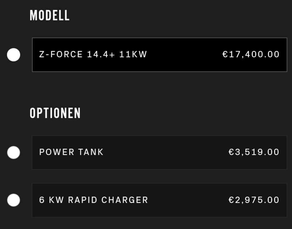

Bei der S kann man im Zeroshop entweder nur den Power Tank oder den 6 kW Rapid Charger dazukaufen.
Kombiniert mit dem 10% Akkuupgrade aus dem Cypherstore kann man entweder mit einem upgegradeten 15,8 kWh Akku mit 6 kW-Lader laden oder stattdessen mit Akkupowertank (3,6 kW) die Akkukapazität auf 19,4 kWh Akku (plus 10% Akku-Cypherstore Upgrade) erhöhen? Dann aber nur mit 3 kW Standardladegerät. Sehe ich das richtig?
Vermutlich wiegen die 3,6 kW mehr Akku die Verdoppelung der Ladefähigkeit auf 6 kW eher nicht auf? Die Mehrkosten für die S mit 6 kW-Lader sind ja dann auch schon sportlich (20375 €). Wo stehen den die 995 USD für die 10%-Erweiterung? Konnte nur die 2195 USD finden.
Warum ich die Fragen hier so in den Raum werfe, folgendes: Habe zwar die Wildfire bestellt. Aber mit ABS ist noch nicht klar wann oder schlimmstenfalls ob die geliefert wird (BTM muss dass ABS erst noch von Conti entwickeln lassen). Eine Zero ist halt schon sauteuer. Die S wäre mit vergleichbarem 6kW-Lader ca. 8k teurer. Dafür ca. 2,4 kW mehr Akku.... Im Moment bin ich der Meinung, dass die Wildfire ausreichend sein wird/muss. Wenn in Zukunft sich das ändern sollte, dann würde wohl auch eine Zero S nicht mehr ausreichen und dann ein Wechsel mit Führerscheinupgrade zur SR nötig. Die wiederum von A2 auf A upgradebar ist. Und gebraucht sind die SR oder die SR/F dann schon wieder Preis-/Leistungstechnisch interessanter...
