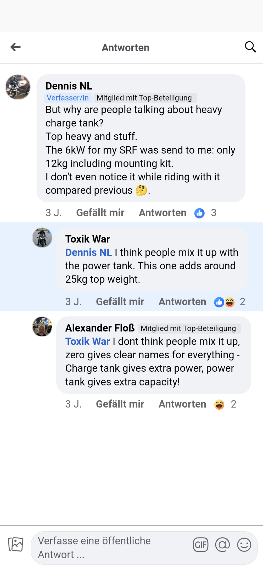

ernstg
- Beiträge: 105
- Registriert: Fr 18. Aug 2023, 08:38
- Roller: Zero SR/F
- PLZ: 2464
Re: Kaufberatung einer Zero SR
Auf Facebook schrieb ein Niederländer, dass es 12 kg sind.
https://www.facebook.com/groups/zmcowne ... 4/?app=fbl
