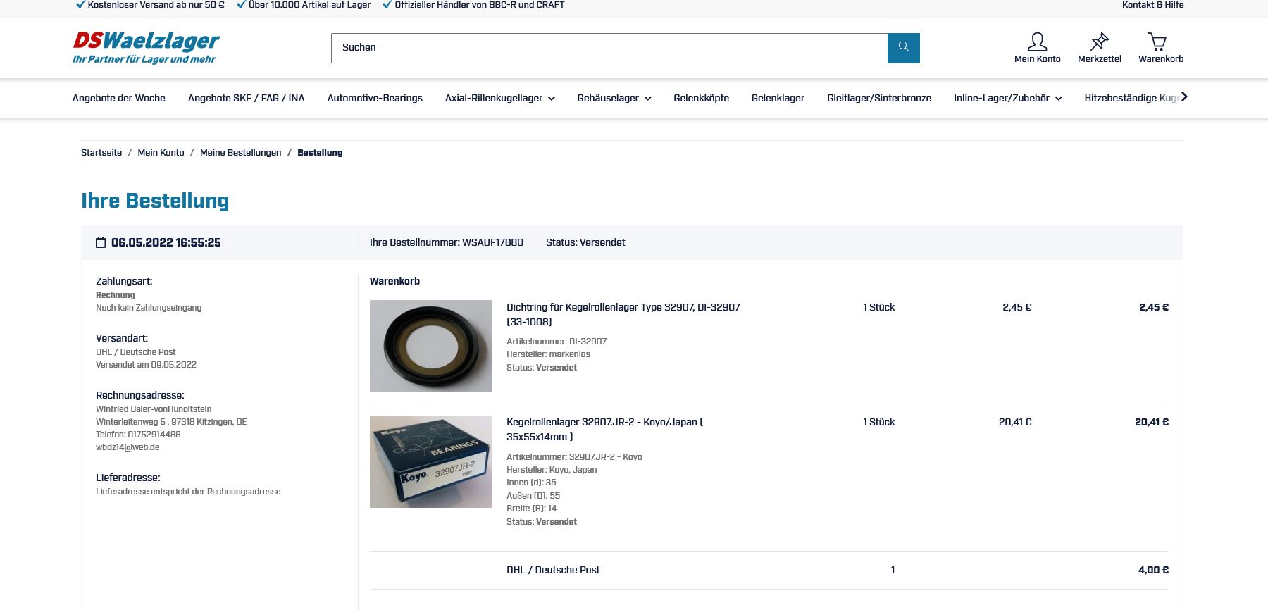

Danke! Ich habe halt gern die Ersatzteile gleich da, damit der Roller nicht lang zerlegt rumsteht. Wobei messen hier nicht weiterhilft, die Typnummer des Lagers wissen wir ja schon, und das Passproblem mit dem Dichtring kann man damit nicht lösen, weil er im Shop nicht bemaßt ist. Geschweige denn, dass die Shops alle Einzelmaße der Lager angeben, das tun leider nicht mal die Hersteller konsequent. Es gibt ja selbst von Koyo verschiedene Typen von dem Lager (.JR-2 vs. .JR-3). Die unterscheiden sich nur in der Breite einer Fase (vermutlich die Maße r1-r4, s.u.), auch das muss man dann erst mal finden... Steht nicht mal beim Hersteller...wbdz14 hat geschrieben: Mi 8. Jan 2025, 09:37 ich hab meine damals hier bestellt. mußt die alten halt ausmessen.
Das bestätigt aber trotzdem, was ich inzwischen auch rausgefunden habe, und gerade hier mitteilen wollte.
Ich war auch schon auf https://dswaelzlager.de gestossen, leider war der Shop bis incl. vorgestern in Wartung.
Die haben wie in dem Screenshot gezeigt das Koyo-Lager 32907.JR-2 sowie ein noname 32907 Lager, sowie einen passenden Dichtring.
Ich habe gestern dort per email angefragt und das Problem von @sesat01 (https://www.elektroroller-forum.de/view ... 03#p373203) geschildert. Die Antwort kam schnell, der dort verkaufte Dichtring sei mit beiden Lagern kompatibel. Es sei auch total untypisch, dass es Differenzen in den Maßen gebe, das Problem sei nicht bekannt.
Daraus kann man dann eigentlich nur schließen, dass es trotzdem Unterschiede zwischen den Lagern bzgl. des d1-Maßes (s.u.) gibt, und dass der Dichtring, den Silence liefert, halt eben doch nicht mit dem Koyo-Lager zusammenpasst. Oder bei @seat01 hat sonst was nicht gepasst (Deformation des Dichtrings?)
Hauptsache, es gibt einen shop, der zusammenpassende Ware liefert.
Patrick
