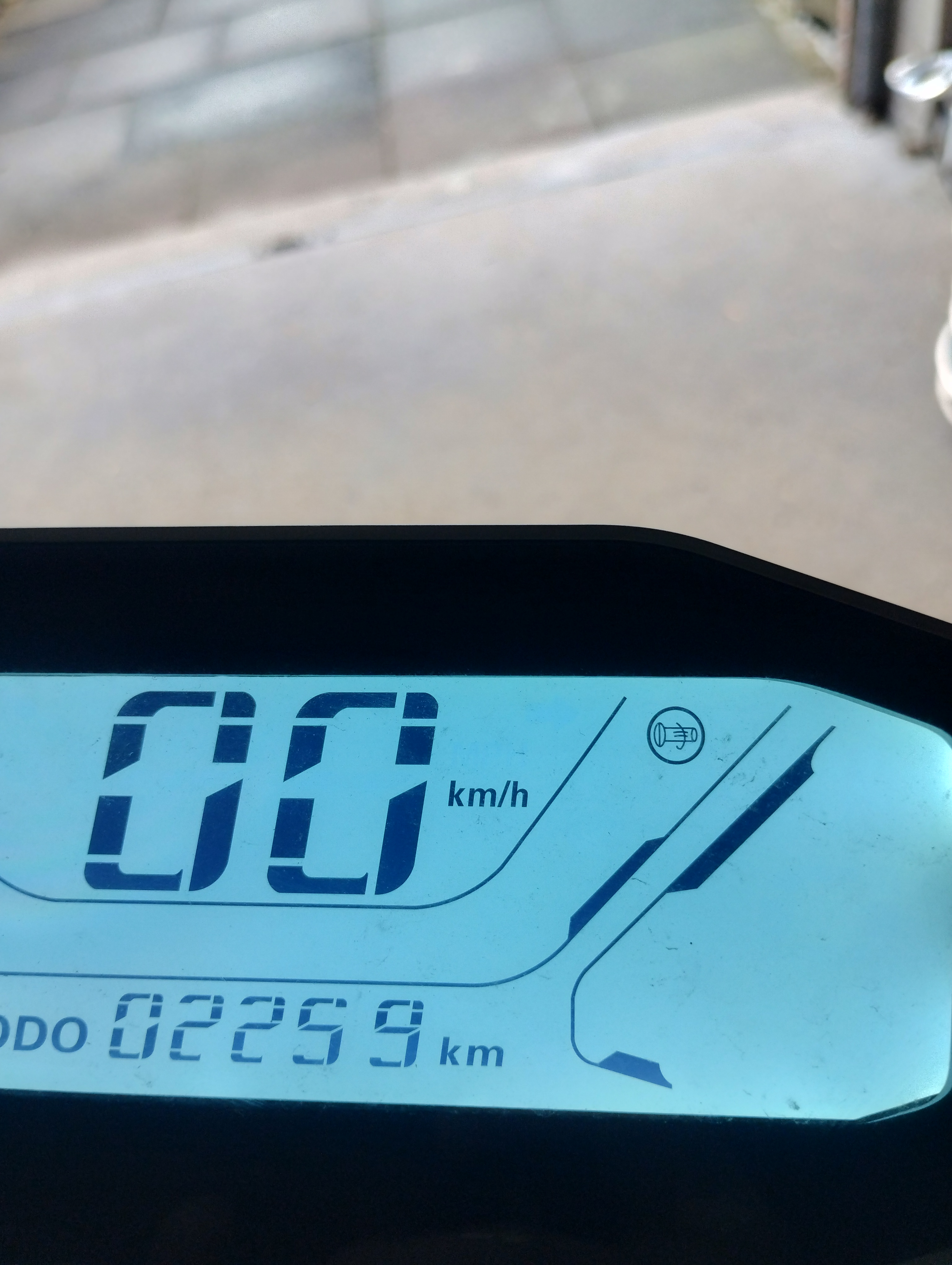

Hallo zusammen. Eventuell kann mir wer einen Tipp geben warum mein Trike kein Gas mehr geben möchte. Dachte erst Dreck blockiert aber nach säubern keine Besserung. Habe alle Kabel überprüft. Ich alles ok. Weiß wer was ich noch tun kann. Räder ab und einschauhen, gasgriff tauschen ......? Fahre das Ding seit einem Jahr mit viel Freude dran und bin gerade etwas m verzweifeln. Der Händler bei dem ich gekauft habe gibt keinen Ton von sich. Hoffe das wird was und ich bin überr jeden Tipp dankbar dankbar. Ist ne cp7.
Dankeschön und Grüße

Hallo. Nein es handelt sich um ein Trike, da gibt es keinen Sicherheitsständer. Konnte immer direkt losfahren.
Das Problem hatte beim Anfahren ab und zu angefangen ging aber nach zwei Sekunden weg. Letzten Monat aber hat er während der Fahrt aufgehört Gas zu geben. Vor allem nach dem einlenken. Habe dann alles einmal optisch durchgecheckt was man von außen sehen kann und alles gesäubert. Heute morgen wollte ich dann eine Testfahrt machen aber konnte ich aber nichteinmal mehr vom Hof fahren, habe nach 5 Minuten aufgegeben und ihn wieder in die Garage gestellt.

Kurzes Update. War der Gasgriff. Habe den ausgetauscht und jetzt läuft alles wieder
