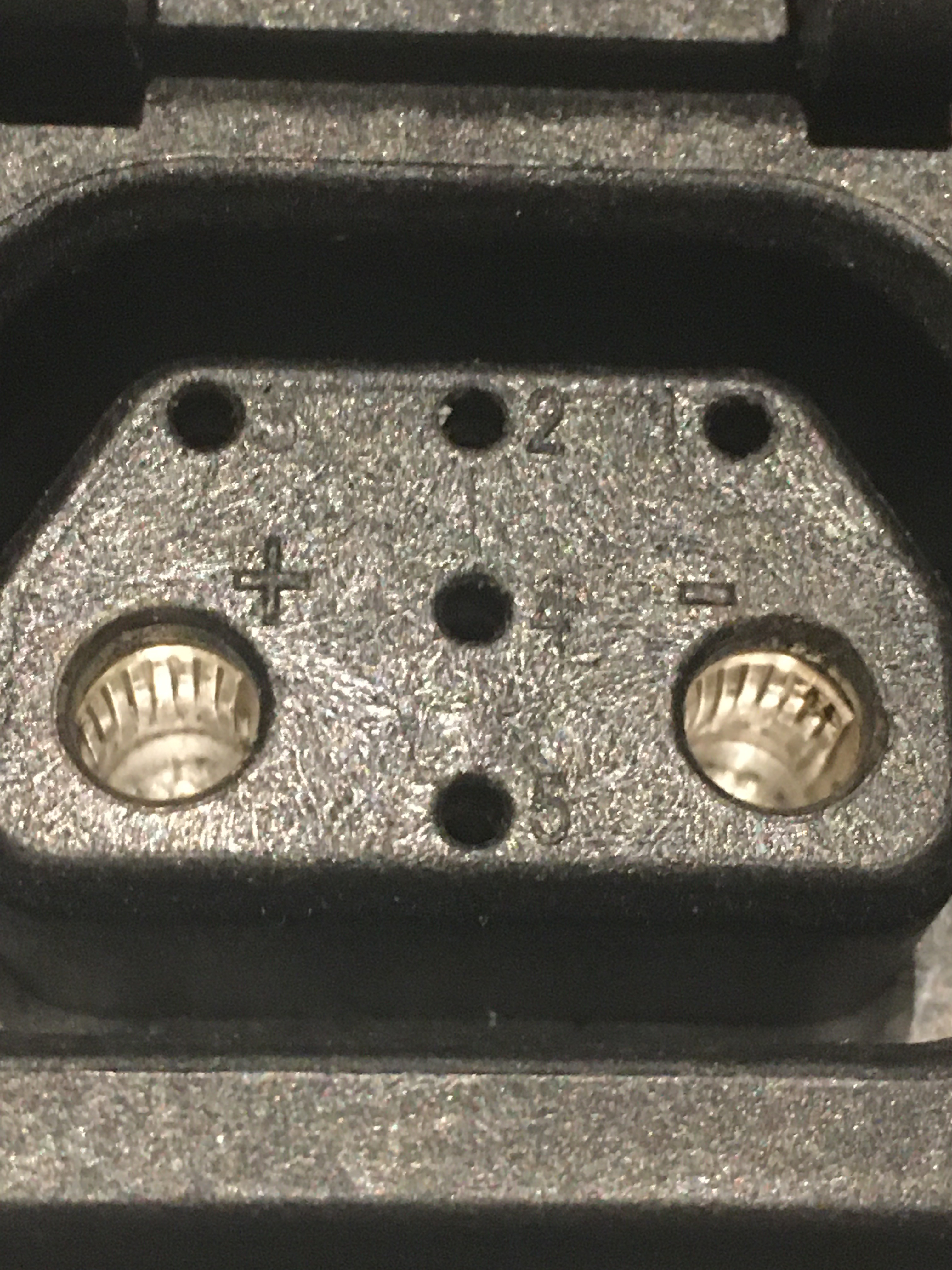

Hast du einen Multimeter?
Dann würde ich die Steckverbindung mal trennen und die Polarität überprüfen.
Bei meiner TC Max ist die Polarität auf der Buchse angegeben.

Hi,
Danke für den Tipp mit dem Messen. Auf der Buchse an der TC steht allerdings nichts drauf (zumindest konnte ich nichts erkennen). Wenn ich allerdings an der Buchse vom Akku die Polarität messe und mit der Angabe auf dem Ladegerät vergleiche, dann „meine“ ich, dass die Polarität an der Seitenbuchse verkehrt ist.
Bringt mir aber auch nix, denn ich kann den Stecker unter der Sitzbank nicht entpinnen um den umzupolen.
Dann muss ich eben weiter den Batteriestecker raus und reindrücken zum Laden .
Grüße
Grüße
