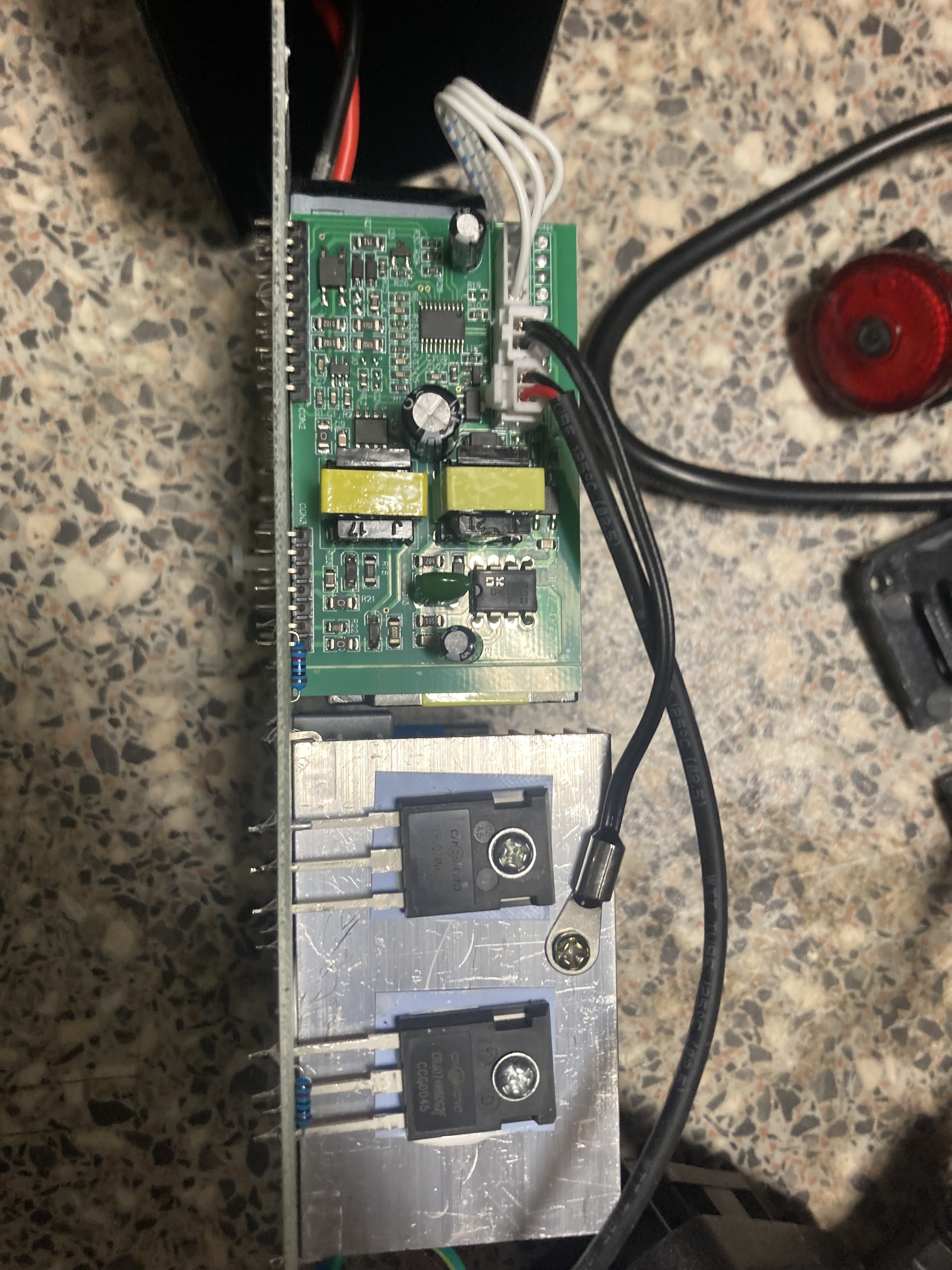

bigpuster hat geschrieben: Sa 8. Feb 2025, 18:39 Ist ja bullshit. Da fällt ja die Spannung am Widerstand ab.
Also parallel ne Glühlampe?! Oder wäre ein Poti 5w eine Idee, um den Strom einzustellen, der „abgezweigt“ wird, weil ich nicht weiß, was das BMS zulässt?!
Genau der Poti raucht ab so schnell kannst Du nicht gucken, wie andere glorreiche Ideen .
LG öffnen, an einem der blauen Spindel-Potis kann der Strom begrenzt werden
Gruß Conny

Dankeschön. Ich öffne es mal. Mal gucken, ob ich was finde. Melde mich

Leider keine Drehpotis zu sehen.
Hat jemand eine Idee?

conny-r hat geschrieben: So 9. Feb 2025, 11:52LG öffnen, an einem der blauen Spindel-Potis kann der Strom begrenzt werden
Wie kommst Du darauf, das jemand so was baut? Und es auch noch ein blauer Trimmer sein soll? Es ist doch billiger, das Ladegerät so zu bauen, dass es für den Zweck dient und der Strom fest gesetzt ist. Höchstens um die Spannung zu kalibrieren, wäre m.E. so was sinnvoll. Es handelt sich ja nicht um ein Labornetzteil...

Weil ich schon einige LG`s repariert habe.

Ich sehe jedenfalls kein Potentiometer. Kann ich irgendwas tauschen, um den Strom zu halbieren? 20A liefert das LG. 10a wäre gut

bigpuster hat geschrieben: Di 25. Feb 2025, 14:19 Ich sehe jedenfalls kein Potentiometer. Kann ich irgendwas tauschen, um den Strom zu halbieren? 20A liefert das LG. 10a wäre gut
Dann hast Du Pech, so sehen sie aus.

Dann wird der Strom doch sicher über einen festen Widerstand eingestellt. Den müsste ich dann tauschen. Hat jemand einen Hinweis, welcher das sein kann? Danke

Ich habe mir für meine TC Max ein Ladegerät gekauft, bei dem die Ladespannung und Ladeleistung eingestellt werden kann.
Der Akku von der TC Max verweigert ab ca. 12 A die Nahrungsaufnahme, das wird wohl vom BMS begrenzt, meinen Nachbauakku von Ali kann ich mit bis zu 20 A laden. Dabei wird der Akku auch sehr warm und dessen BMS lässt eine komplette Ladung nicht zu.
Bei meiner TC Max kann auch nur über die beiden Plus und Minus Kontakte geladen werden, zumindest im Sommer bzw. bei über 10°Celsius, unter 10°bis knapp über 0° Celsius klappt es nur mit dem Original Ladegerät (bei mir nur 5A), bei dem vermutlich auch die Daten-Pins abgefragt werden.
Ich würde an deiner Stelle das Ladegerät entsorgen und ein einstellbares kaufen.
