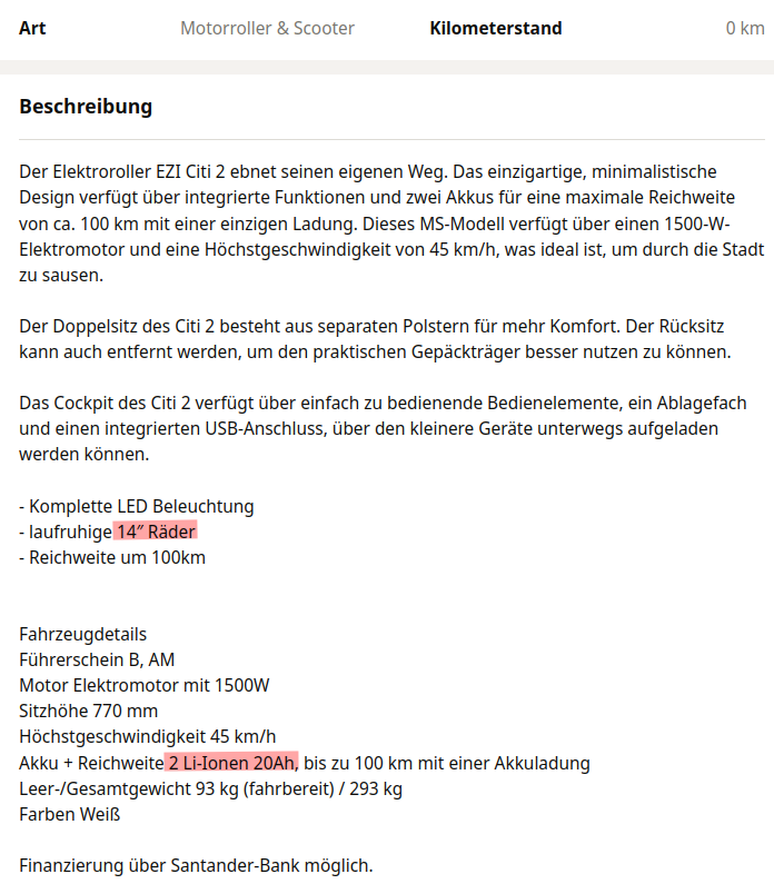

Wobei ich nicht genau weiß, ob es sich nicht um ein 48V-System handelt. Die Verkäufer sind sowas von schlampig. Die geben so wichtige Daten wie die Voltzahl gar nicht mit an.

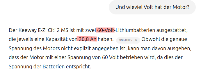

Da muss man erst die KI bemühen, um Aufklärung zu erhalten:guewer hat geschrieben: Mi 19. Feb 2025, 12:27 Wobei ich nicht genau weiß, ob es sich nicht um ein 48V-System handelt. Die Verkäufer sind sowas von schlampig. Die geben so wichtige Daten wie die Voltzahl gar nicht mit an.
Also, sind 60 V-Akkus + Motor. Und die Akkus haben sogar 20,8 Ah Kapazität.
In Anbetracht der hohen Akkukapazität (2.496 Wh, also 2,5 kWh) ist das Angebot als ziemlich gut zu bezeichnen. Noch dazu ist der Roller mit unter 100 kg ziemlich leicht, was sich zusätzlich positiv auf die Reichweite auswirkt.

Der Satz "... minimalistische Design verfügt über integrierte Funktionen ..." amüsiert mich da erheblich. Welche integrierten Funktionen? Was haben die mit dem Design zu tun? Das ist sogar weniger als eine Nullaussage. Gut - irgendwas muss man ja sagen zu einem Fahrzeug aus dem unteren Leistungsspektrum.
Akkuspannung als fehlende Info haben schon die Vorposter erwähnt, ebenso die 1500W, die ich am unteren Ende in der AM-Klasse sortiere. Die reale Reichweite würde ich eher auf 40 - 60km einordnen, bei angenommenen 48V. Bei 60V legen wir ein paar Prozent drauf, also 2,4KWh, kann also für 50 - 65km reichen.
