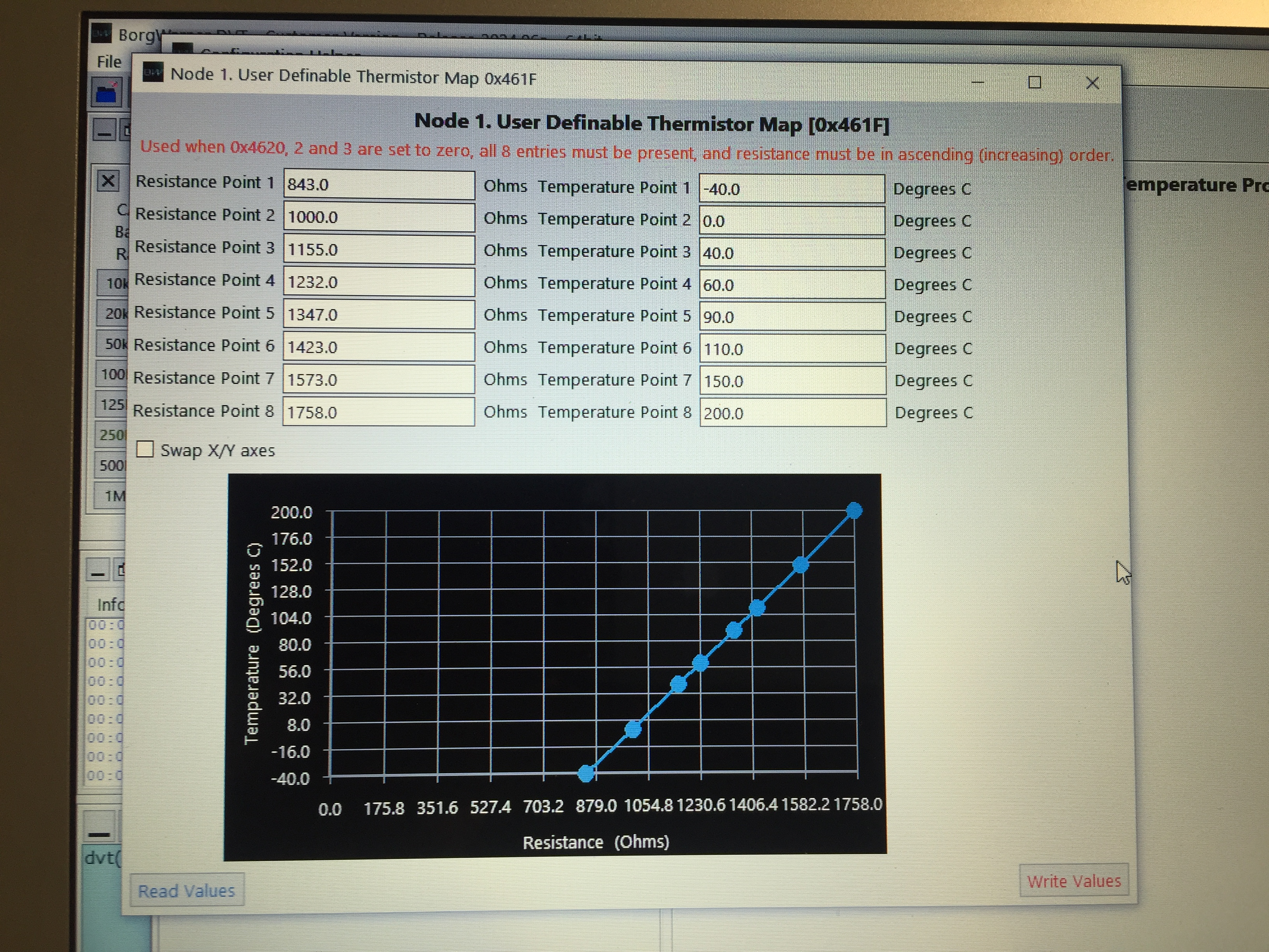

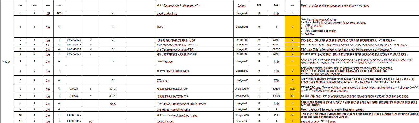

Im Sevcon ist im Register 0x461F eine Tabelle von 8 Wertepaaren für einen Temperaturbereich zwischen -40°C und 200°C angelegt. Die eingetragenen Werte sind die für ein PT1000. Es wäre interessant herauszufinden, ob da wirklich ein PT1000 verbaut ist.error hat geschrieben: So 2. Mär 2025, 22:35 ......
Irgendwie hat Silence anscheinend nicht den richtigen Messwiderstand im Setup eingetragen.
Bei mir waren die Motortemperaturen im Sommer immer um etwa 15°C zu hoch. Ich hab deshalb in der Tabelle die Widerstandswerte entsprechen nach oben korrigiert. Nun passt es im Sommer, im Winter sind die angezeigten Temperaturen aber um etwa 4-6°C zu niedrig. Ich habe deshalb dem leisen Verdacht, dass eventuell sogar eine ganz falsche Tabelle im Sevcon hinterlegt worden ist.

Der KTY83-122 ist es nach der Tabelle definitiv nicht. Wenn der eingebaut wäre, würde statt 0°C eine Temperatur von 25°C und bei 100°C ein Temperatur von 200°C angezeigt werden.
Hier noch die Sevcon Werte, wie sie bei mir hinterlegt sind.

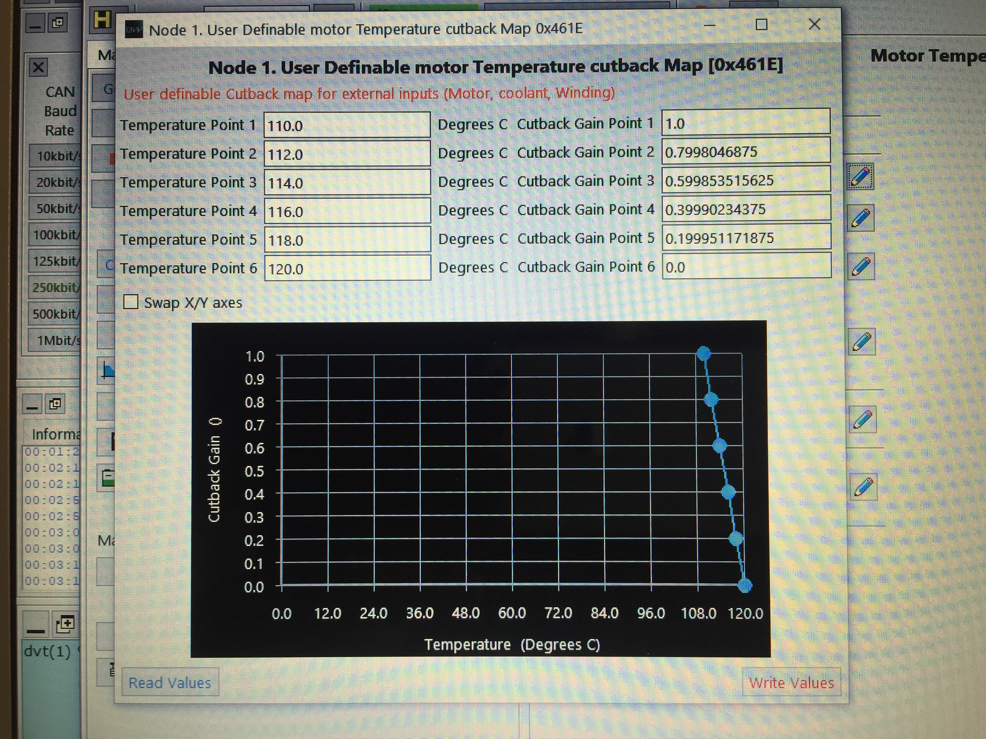

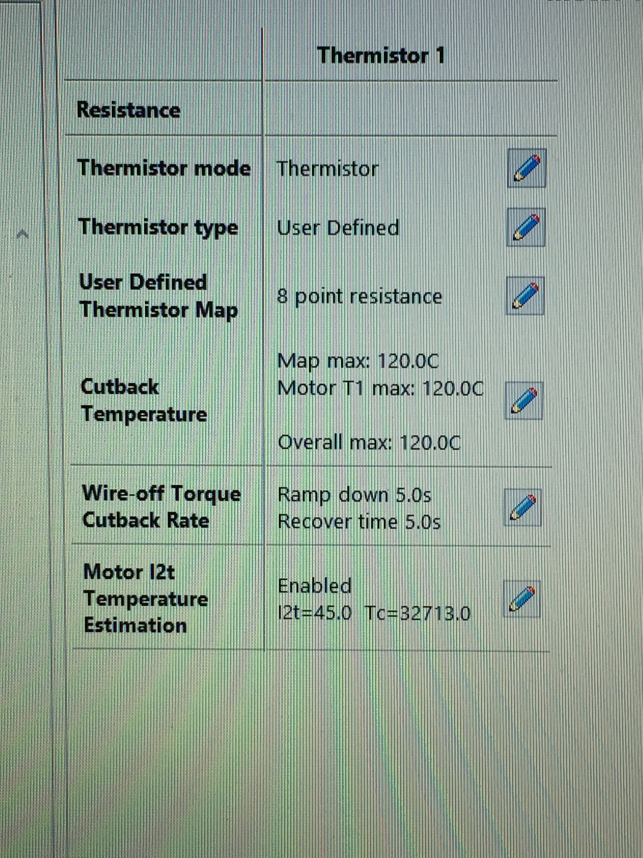

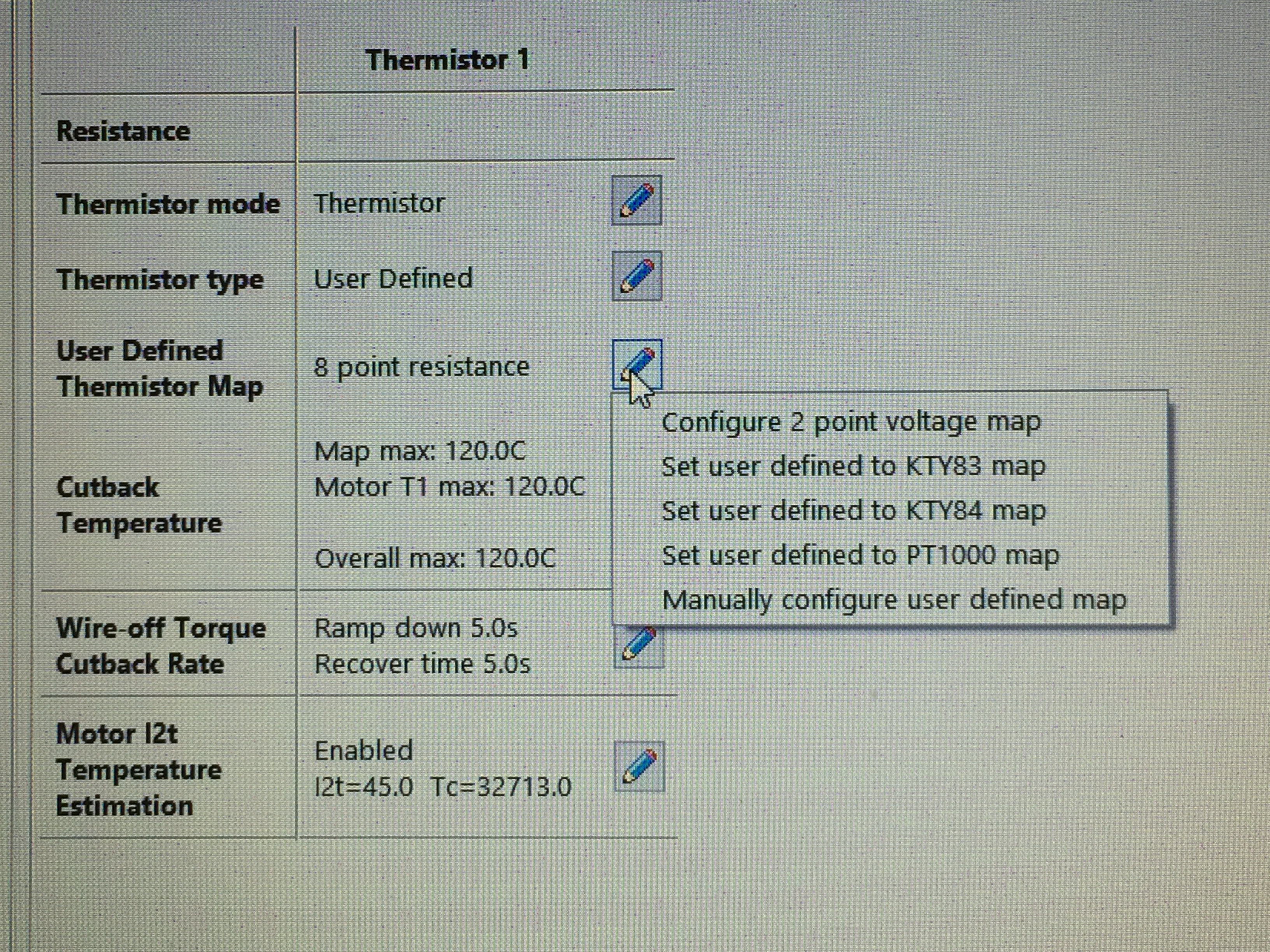

Im DVT sieht es bei mir so aus (sorry für die schlechte Qualität). Ich kann das trotzdem besser verstehen als die Tabellen von @Gerold. Bin zwar ein pfiffiges Kerlchen, aber halt kein Programmierer
Silence benutzt tatsächlich ein "Userdefineable Map". Wenn die Werte stimmen würden könnte man den Motor wohl kaum überhitzen, weil die Leistung durch die "Cutback Map" zwischen 112 und 120 Grad drastisch bis auf Null reduziert wird. Sieht für mich fast so aus, als würde die ECU auch noch mitspielen. Die rote Lampe und die Abregelung scheint unterhalb des 112 Grad Sevcon Cutbacks stattzufinden. Die 112 Grad habe ich noch nie gesehen.

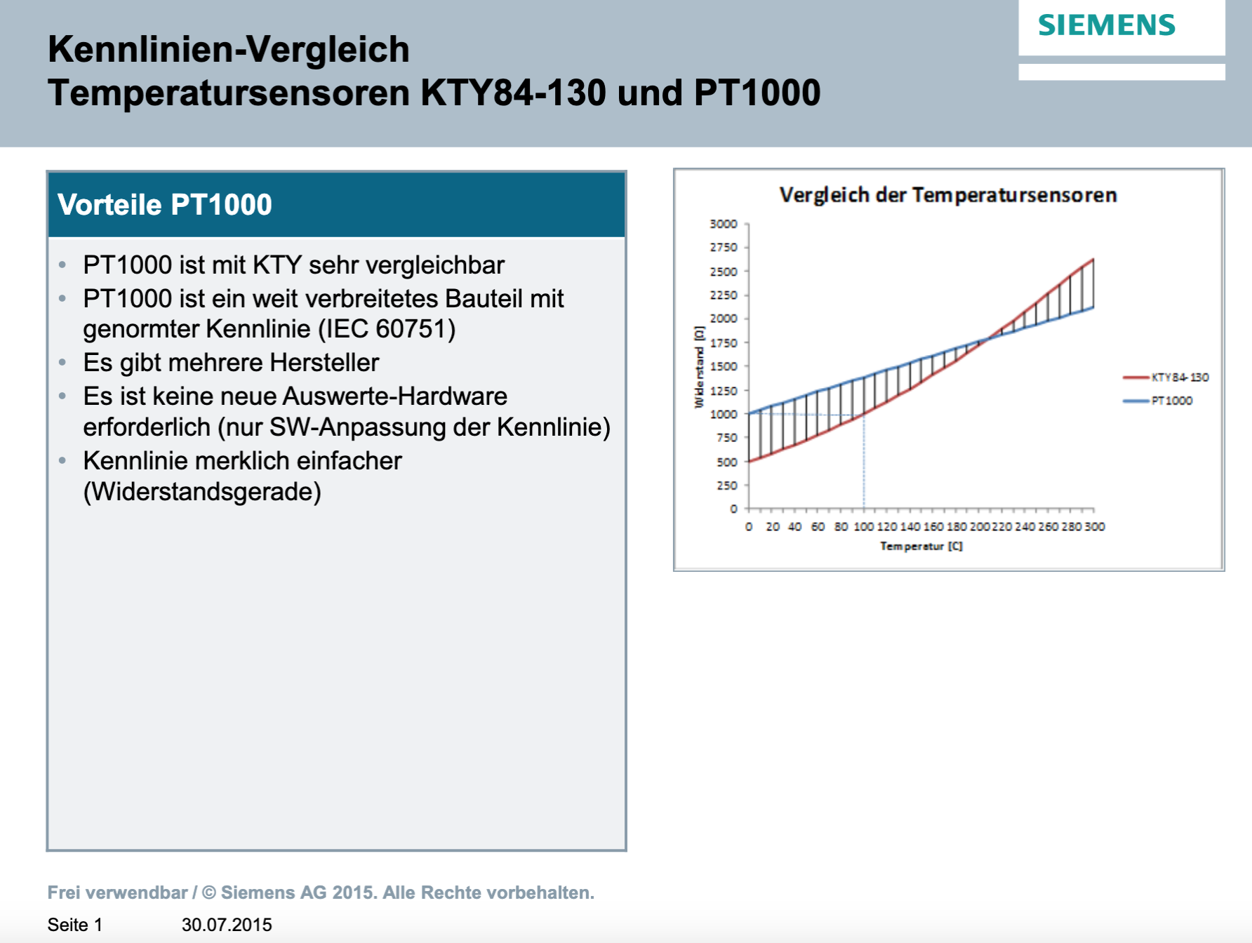

https://cache.industry.siemens.com/dl/f ... ich-DE.pdf
Die eingetragenen Werte entsprechen tatsächlich dem PT1000. Jetzt müssen wir nur klären ob die Anzeige entsprechend der KTY84 Kennlinie folgt. Der scheint jedenfalls nicht linear zu sein, trotzdem, die Werte unterscheiden sich komplett. 1000Ohm wären Null Grad vs. 100 Grad.
Für den KTY83 habe ich leider nicht so einen praktischen Vergleich gefunden, da kann ich nur die Tabelle aus dem Datenblatt bieten. Hier wären wir bei 25 Grad für 1000 Ohm. Grob gerechnet dürften die Widerstandswerte im Sevcon damit ca. echten 70 Grad statt 90 Grad entsprechen und die 110 Grad unter 90 Grad, wenn ich das richtig sehe? :
