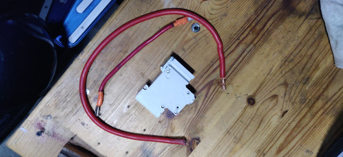

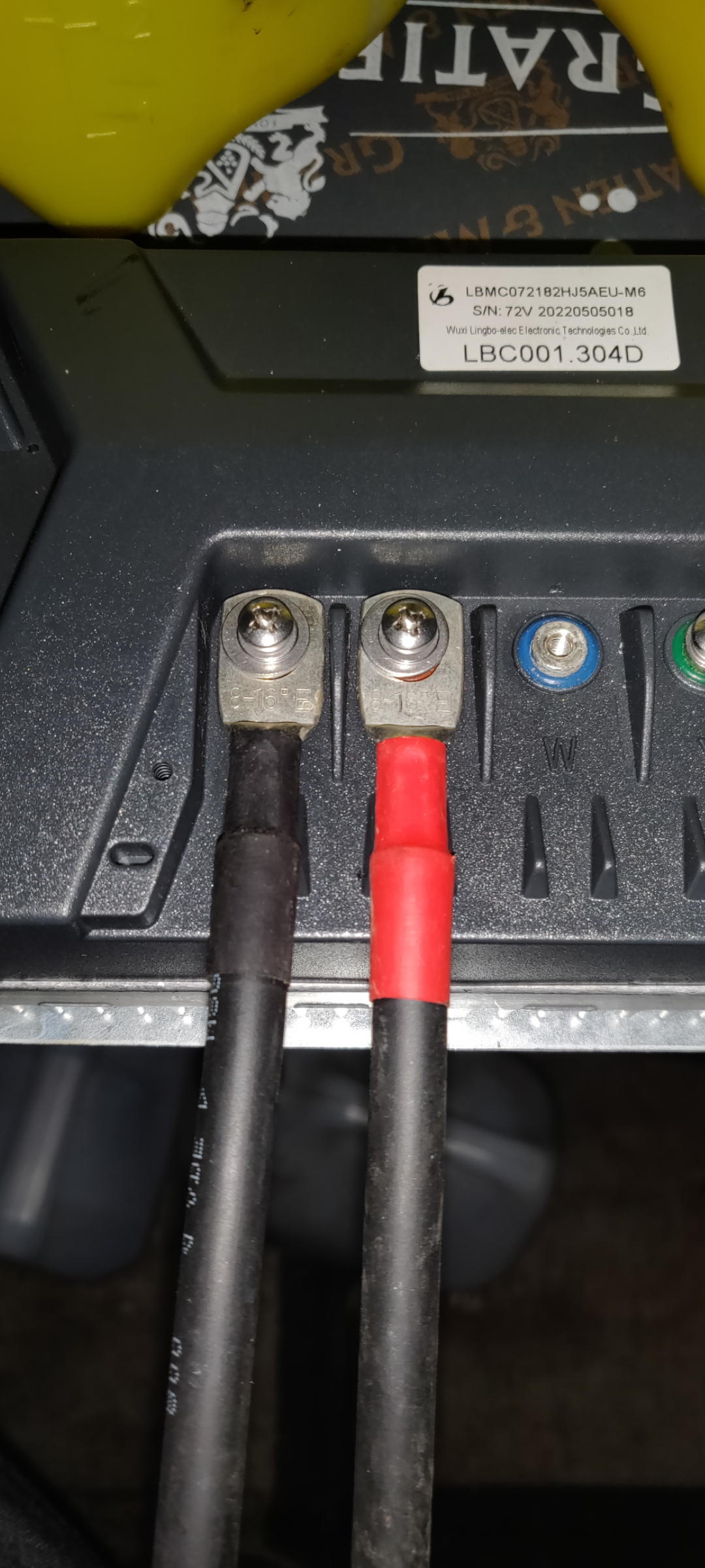

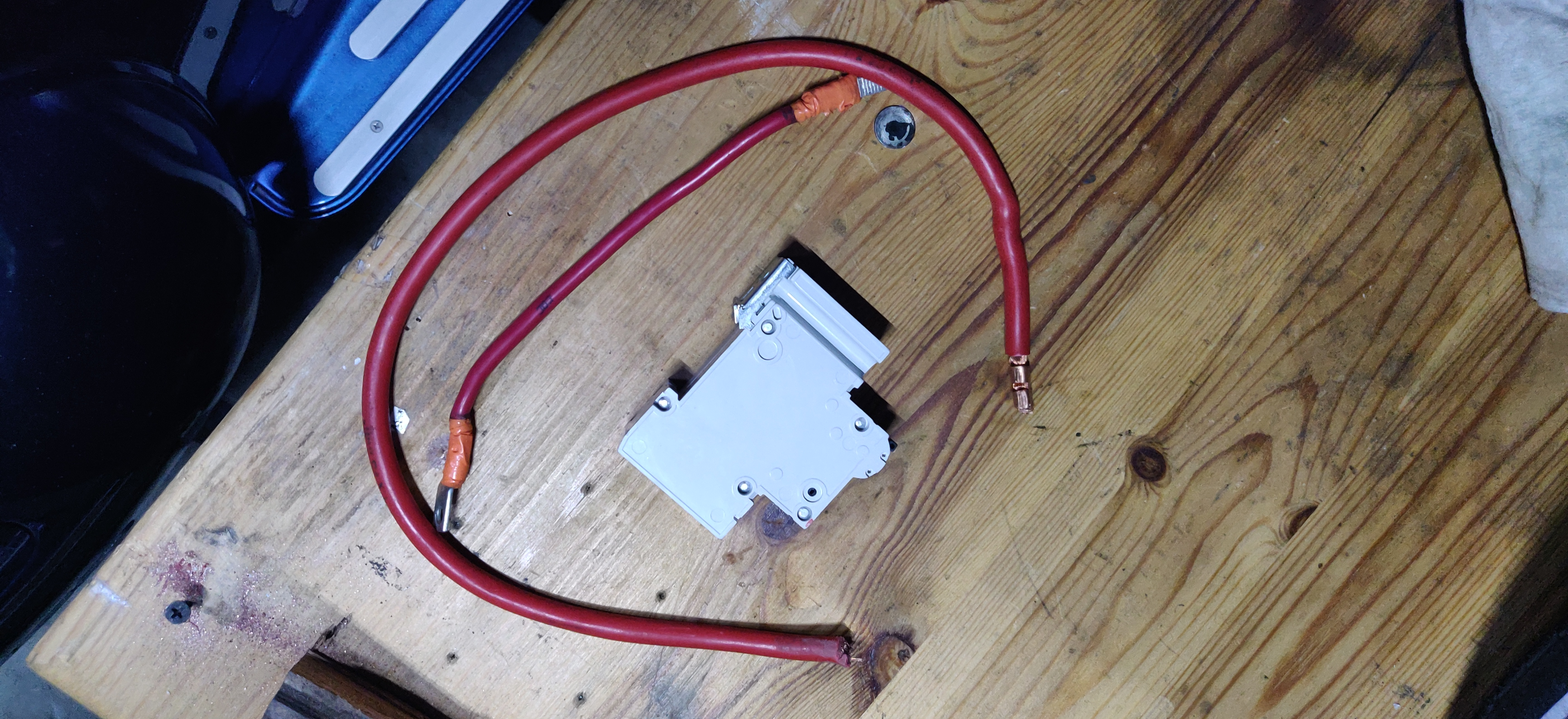

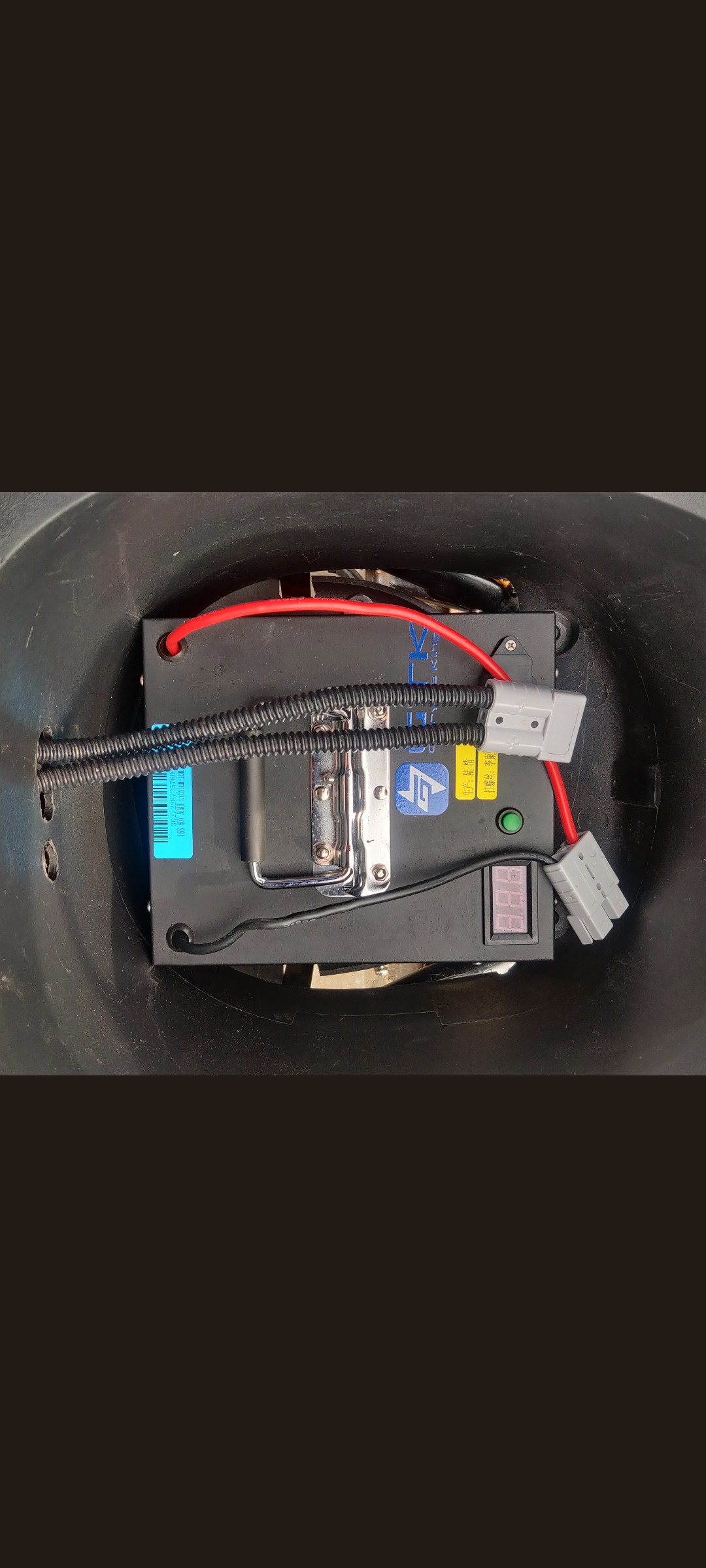

Re: Umbau eGrace von AGM auf Lithiumakku
Von deinem Anderson gehst du mit ROT und Aderendhülse auf deinen 50A Automaten zum + Controller und mit SCHWARZ und passender Ringöse auf - vom Controller.
Ich habe leider BMS ohne BT gekauft und ein Coulometer verbaut, da hängt dann im schwarzen Kabel noch der Messshount.
Der Stecker im Roller ist jetzt fest an der Innenseite verschraubt.
Guten Morgen allerseits,
danke für die tolle Montageanleitung lieber Fasemann!
Gestern habe ich tatsächlich die erste "kleinde Runde (2x5km) gedreht
Am Ende der Strecke hatte ich eine leichte Steigung (etwa 300m), natürlich mit Volllast genommen.
"Oben" angekommen war komischerweise nicht mehr viel Saft vorhanden, ging auch deutlich weniger flott voran. Das werde ich mal beobachten müssen....Vor allem, wenn ich versuchen möchte meine 2x10km zeitnah abspulen möchte.
Was ich auch beobachtet habe ist, dass der Tacho nicht wirklich korrekt funktioniert, Beschleunigung und Verzögerung zeigt er sehr verlangsamt an, vor allem beim Abbremsen an der Ampel braucht er lange bis er wieder bei der 0 steht. Habe schon im Forum gelesen, dass hier oft die Tachowelle Probleme macht, oder wie seht ihr das?
So oder so bin ich weiter interessiert, die Spannungsquelle zu tauschen
Habe nun ein wenig die üblichen Verkaufsportale studiert und mich auf diesen hier eingeschossen. Seenruy wurde schon des öfteren im Forum genannt, ich vertraue da mal meinen Bastler-Vorgängern. Der hier hätte jetzt sogar 40Ah samt 50A Bluetooth BMS.
AC wäre Nr 5, DC der Anderson Stecker. 87,6V Ladespannung, ergo 24S. 5A LG ist auch dabei, eventuell schaffe ich mir im Falle eines Kaufes gleich ein "schlaueres" an.
https://de.aliexpress.com/item/10050050 ... nav-review
Werde die Tage mal prüfen, ob und wie ich ihn sauber ins Helmfach oder darunter eingebaut bekommen könnte.
Falls der zu groß ist, werde ich womöglich auf den 30ah vom selben Shop zurückgreifen:
https://de.aliexpress.com/item/10050067 ... #nav-store

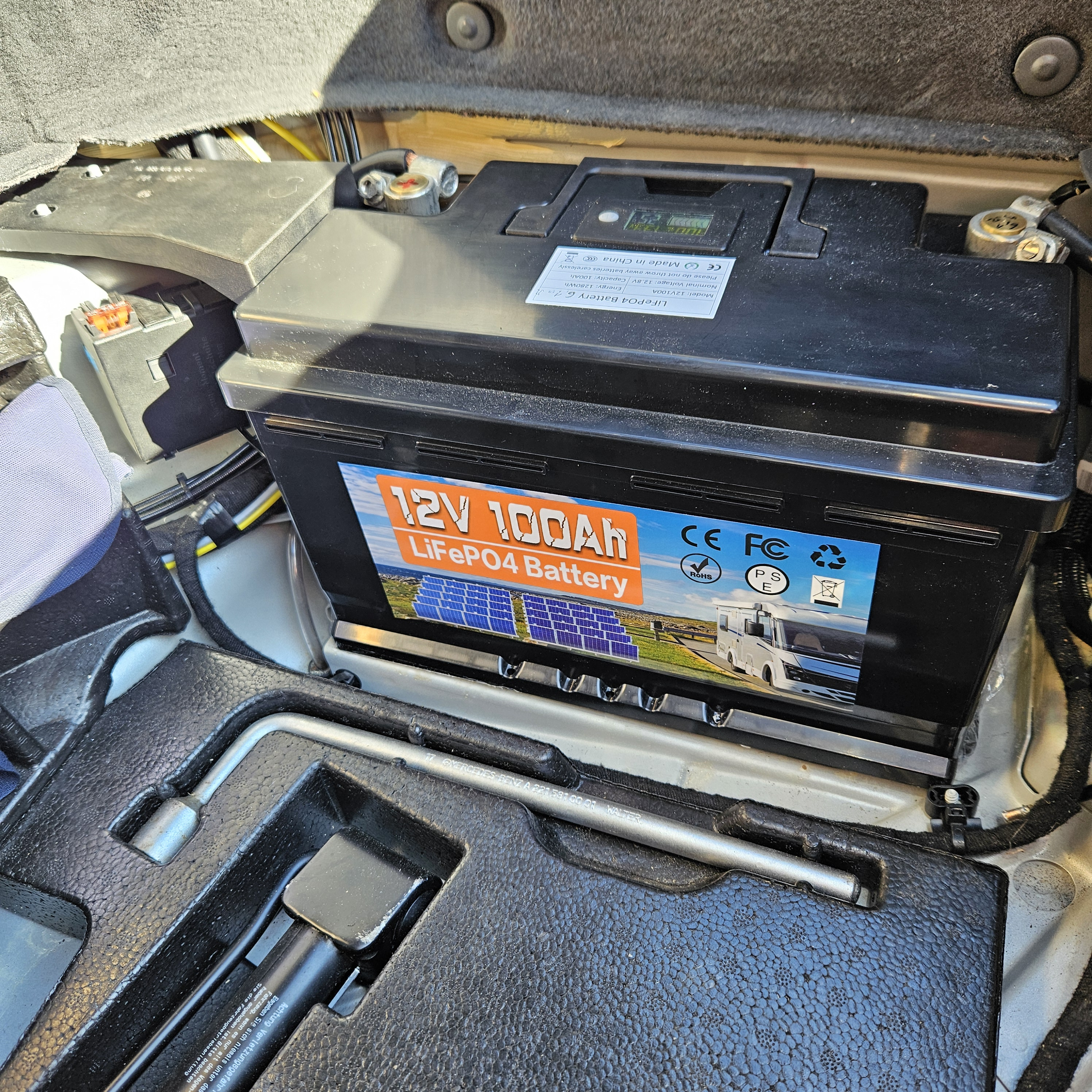

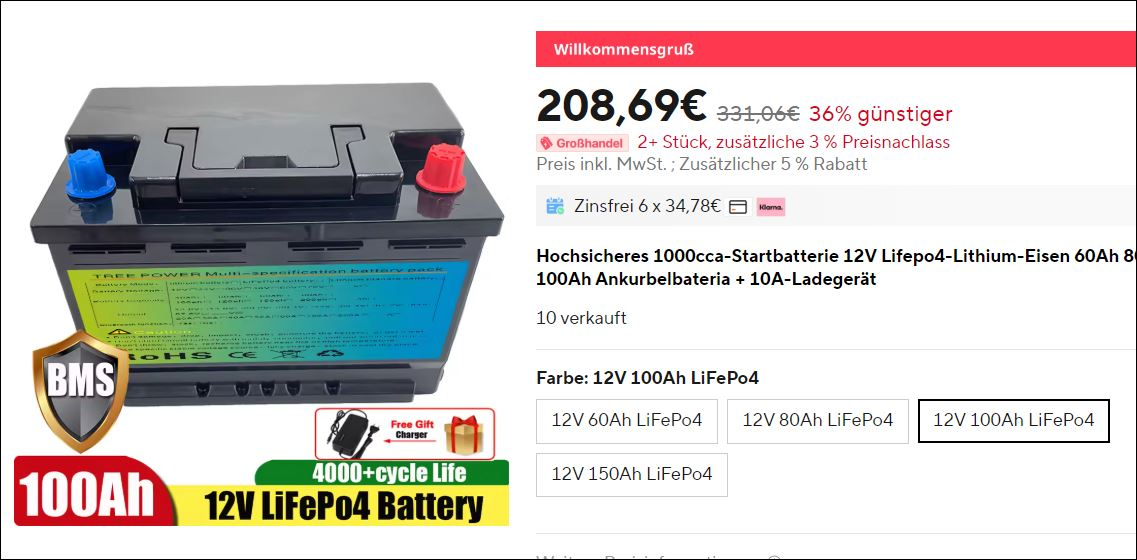

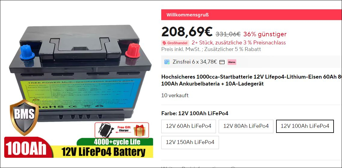

- conny-r
- Beiträge: 2743
- PLZ: 3616.
Scheint mir ei teurer Laden zu sein.
Habe den gleichen Akku zB von Rushmor für 144 EUR gekauft bringt sogar 106 Ah !
. Habe diesen in meinem SL verbaut
Hi Conny, nicht schlecht.
Habe die eGrace als 72V, bräuchte dann also 6 von deinem Link
- Beiträge: 7478
bei den meisten 12,8 Volt-Block-Akkus mit BMS für eben diese Spannung steht im Kleingedruckten drin, wie viele davon gefahrlos in Serie verschaltet werden dürfen. Oft steht da drei oder vier Stück, also: 38,4 Volt bz. 51,2 Volt Nennspannung maximal. Da geht es um die Fähigkeit bei vollem Stromfluss und mit z. B. induktiver Last die Notabschaltung so zu überstehen, dass der Akku nachher noch funktioniert. Man kann natürlich auch vermeiden, dass eine 6er-Kette solcher Akkus jemals in die Notabschaltung gerät.
Danke Didi für die Erläuterung.
Eine Reihenschaltung käme ohnehin aus Preisgründen nicht in Frage.
