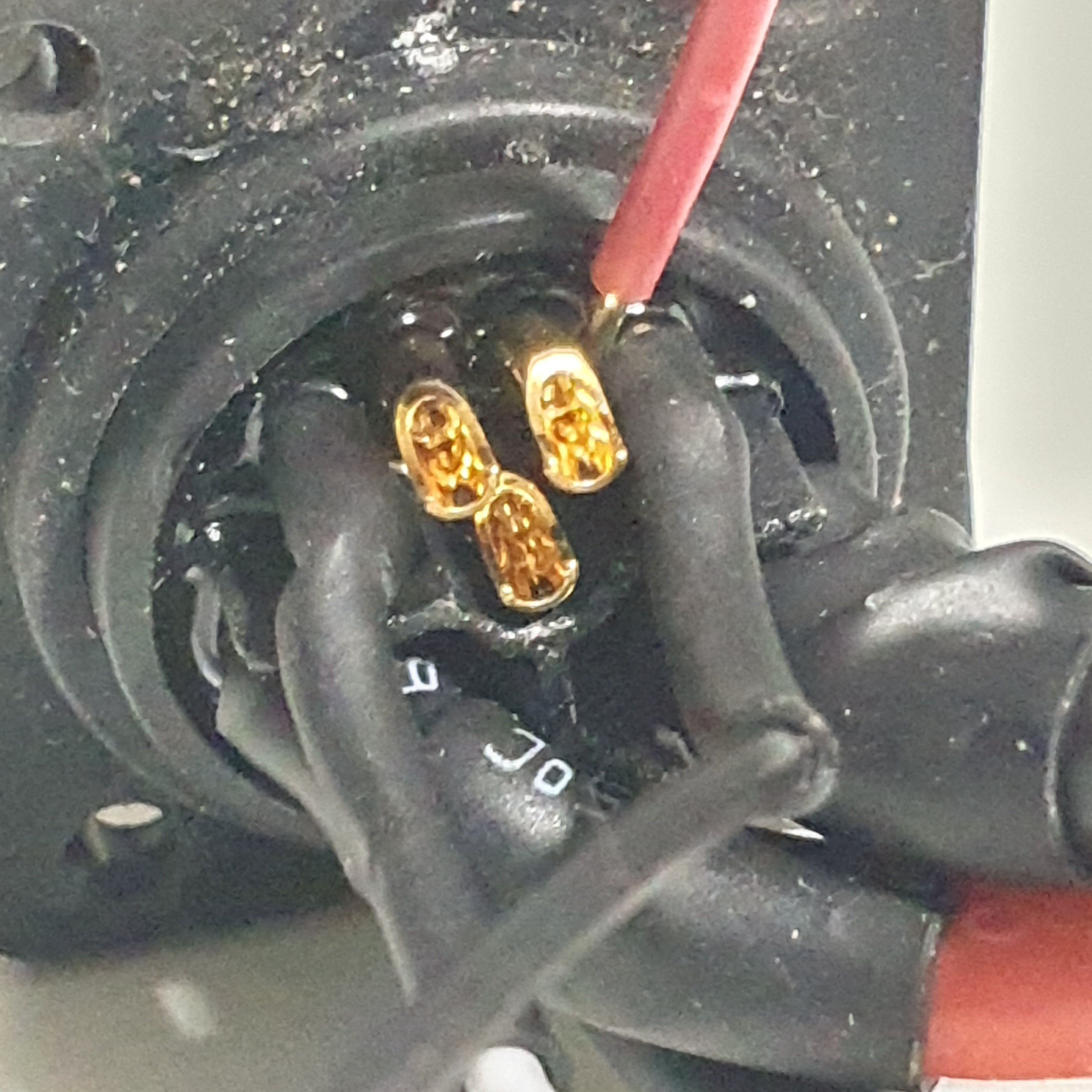

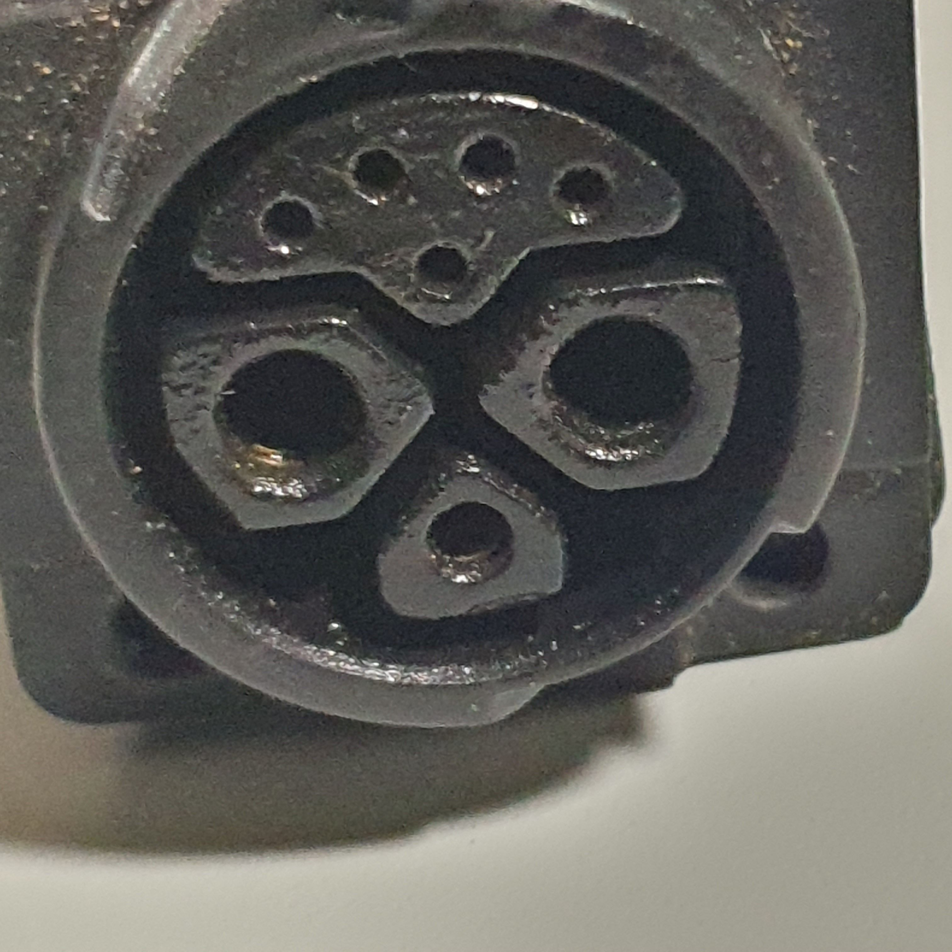

hallo liebes Forum,
ich habe eine Futura (50 zigerle) mit einem 30a 2 0/2 1 3 Batterie-Netzstecker (zumindest habe ich die Bezeichnung im Netz gefunden).
Heute blieb der Roller 3 mal stehen. 2 mal konnte ich durch Wackeln am Akku-Stecker den Motor wieder kurz mit Strom versorgen, dann war Schluss. Auch laden lässt sich der Akku nicht mehr.
Die Fotos zeigen den Stecker, wobei das rote Kabel hinten am Stecker lose ist. Dieses könnte sich gelöst haben, könnte aber auch vorab ohne Anschluss gewesen sein.
Der Stecker zeigt innen 3 Pins, die nicht belegt sind. Der mittlere, nach innen versetzte Pin, sollte wohl belegt sein, da der Ladestecker dort einen Pin aufweist.
Kennt sich jemand hier im Forum mit diesem Stecker aus?

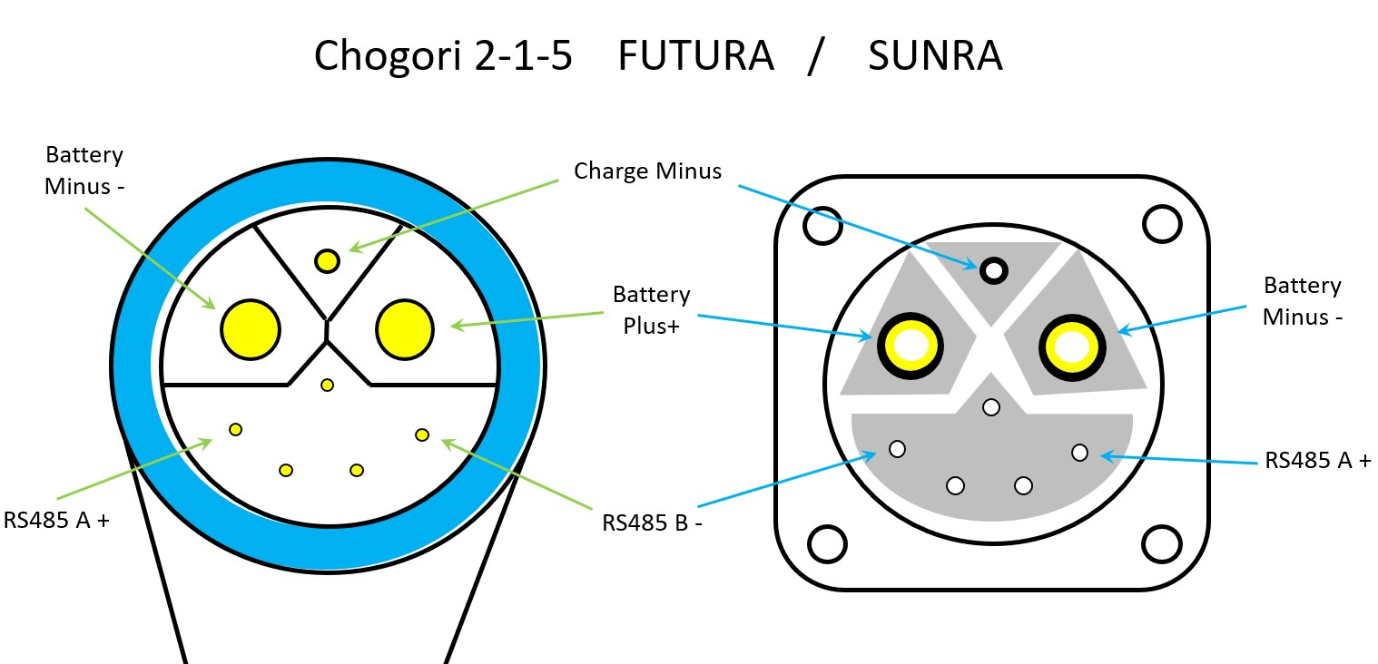

Allerdings besser wäre die Suche nach Chogori 2 - 1 - 5 und nicht 2 - 1 - 3

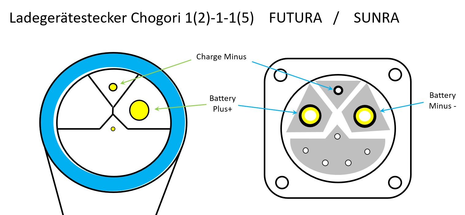

Geklärt sind diese Pins (allerdings von den 72Volt-Modellen): Wenn der dünne Pin genau in der Mitte jetzt kein Kabel dran hat, könnte das lose Kabel dahin gehören.
Mess mal am Ladegeräte-Stecker nach, ob der mittlere dünne Pin mit dem dicken Plus-Pins (im Stecker) Kontakt hat.
Darüber wird dem Akku ggf. Batterie-Plus zurückgespiegelt, um das BMS zu aktivieren (was momentan ja wohl nicht klappt).
Der Ladestrom-Minus geht aber wohl über den mitteldicken Pin hier in der Grafik oben. An den gehört also auf jeden Fall ein Kabel dran.
