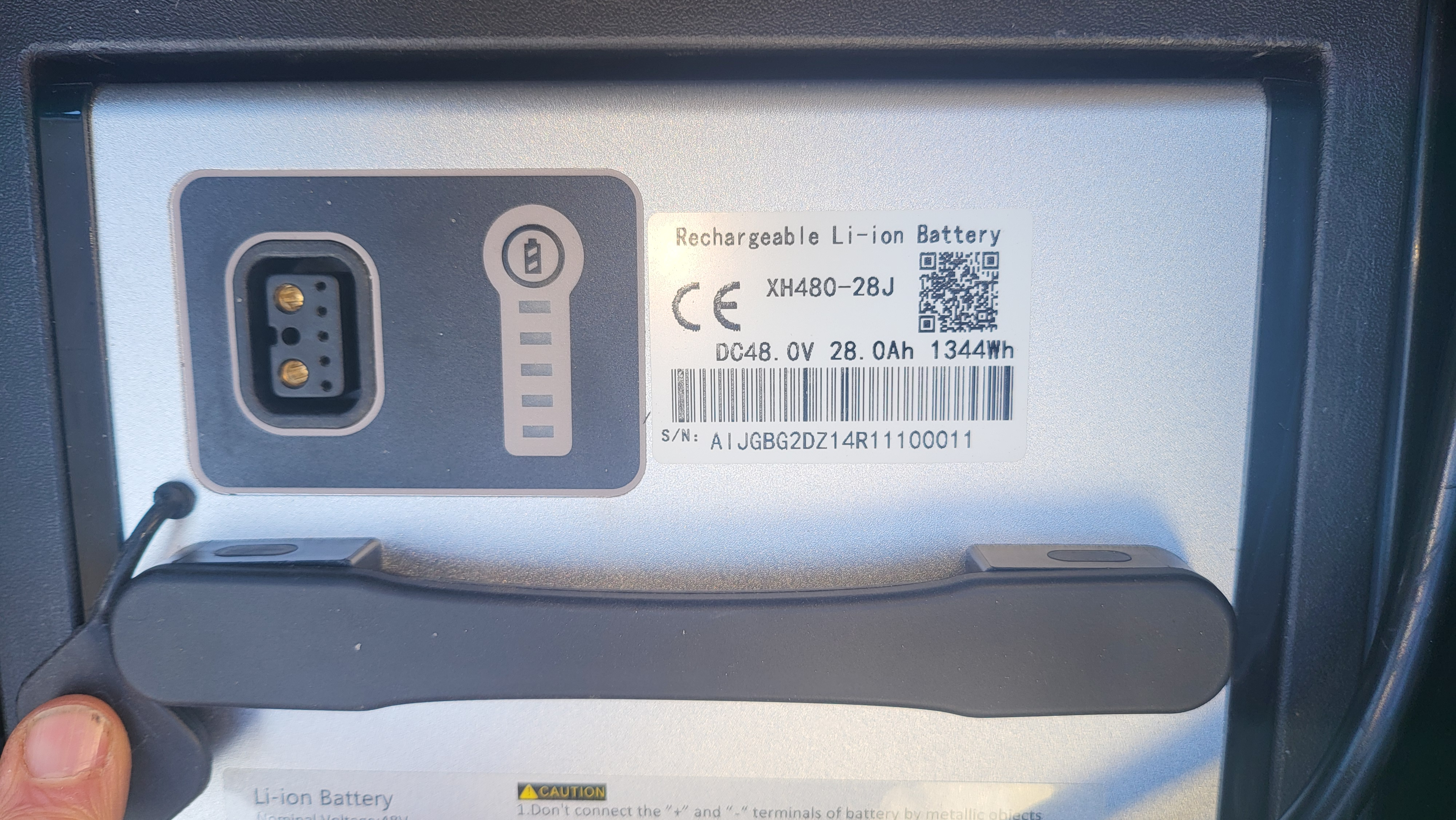

wir haben sehr günstig einen Gekko V3 bekommen, hat schlappe 640km (laut Display) drauf, und bekam im Januar 2024 ne neue Batterie. Seit dem wurde er vom Vorbesitzer nur noch sehr sporadisch gefahren, und bei seinem Umzug hat er dann das Ladegerät verschusselt. Der Akku zeigte noch 1 Strich an seiner Anzeige, und ich konnte ihn mit meinem Labornetzteil schon mal auf 3 Striche hochladen.
Jetzt fehlt also nur das passende Ladegerät. Da SXT nichts mehr herzaubern kann: Hat einer zufällig ein Altes rumliegen?

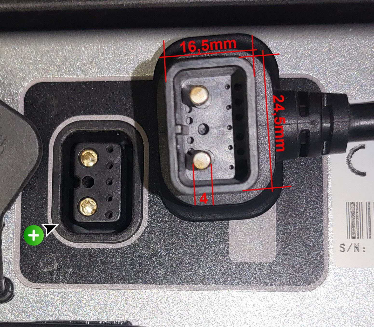

Ein passendes alternatives Ladegerät für diesen Akkutyp hab ich bei Novo-Motors gefunden, allerdings ist natürlich dessen Stecker nur ähnlich, aber nicht der selbe :) Weiss einer den Typ oder ne Bezugsquelle für den verwendeten Stecker? Oder wird der bei irgendnem neueren Modell noch verwendet? Dann würd ich den einfach an dem neuen Ladegerät auswechseln...

Der Anschlußstecker
Der Anschlußstecker
Akku Typenschild
Akku Typenschild
