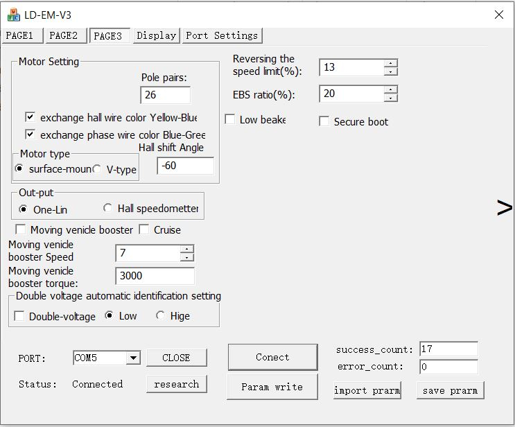

"485" bedeutet RS-485 oder EIA-485, was eine asynchrone serielle Schnittstelle ist, also genau KEIN CAN-Bus.
Nein.
Und falls man doch aus Versehen "mid-drive" bestellt, kann man das ganz einfach ändern: Motor type "surface-mount" ist der Radnaben (Hub-) Motor, "V-type" ist der Mittelmotor.Peter51 hat geschrieben: Sa 20. Apr 2024, 19:15 Des Weiteren ist es wichtig, dass man die Ausführung für hub motor bestellt.
