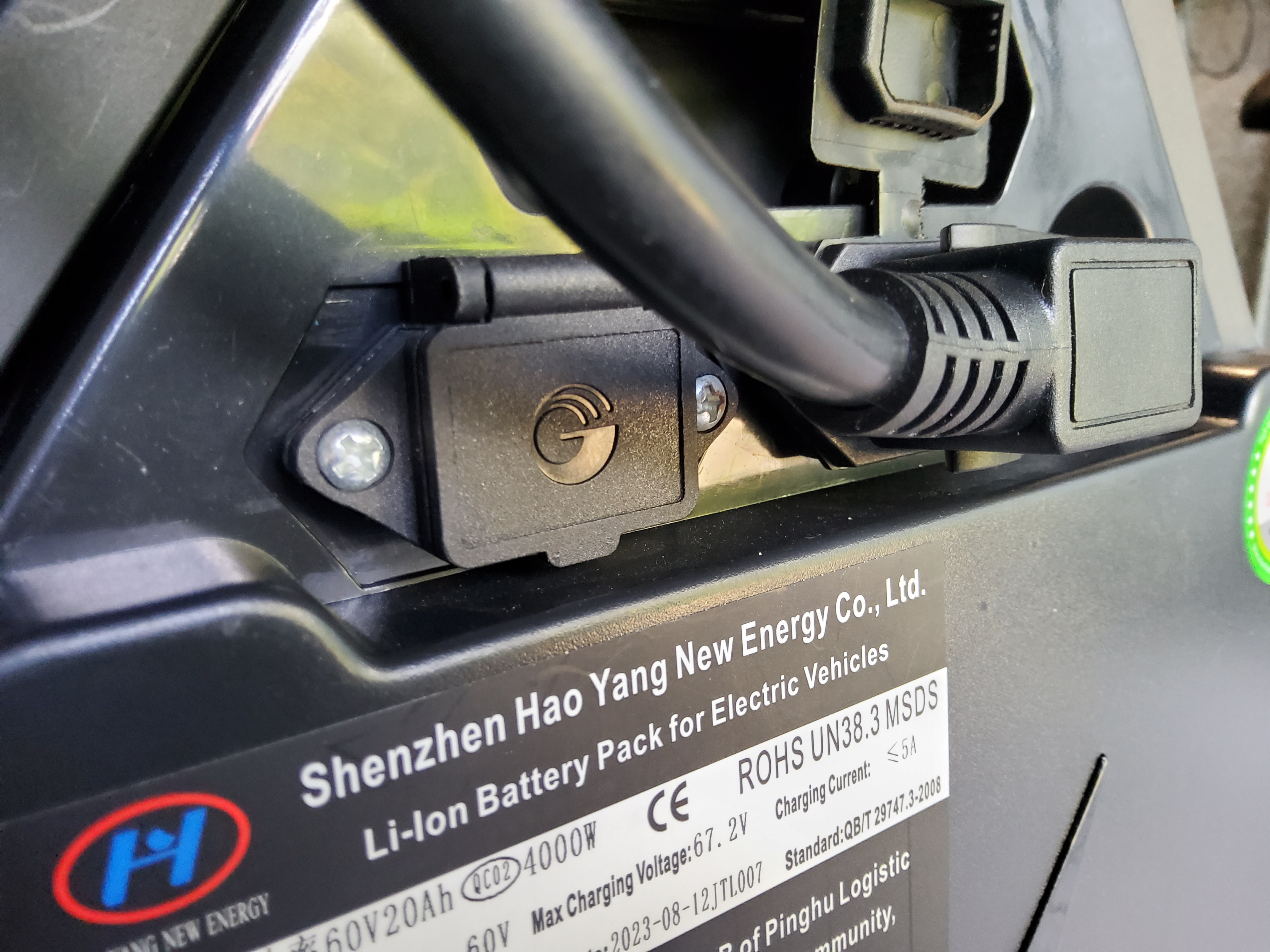

Zu deinem 2. Problem:
Kann es sein, dass du ein älteres Modell erworben hast? Mein Akku hat 2 Stecker, einen zum Laden und einen zum Entladen. Den 2. Stecker kannst du bestimmt nachrüsten.

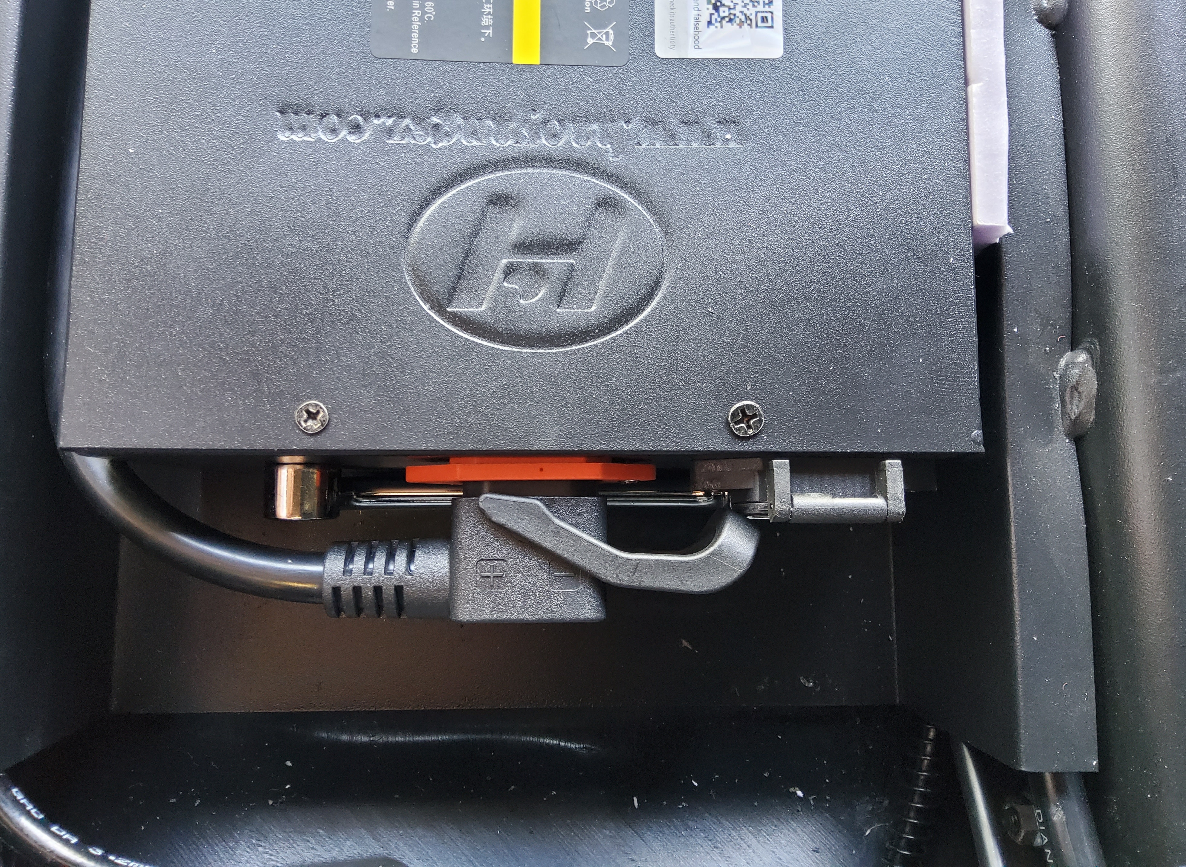

Ist das Foto vom Trittfach? Wüsste grad nicht, wo genau das angebracht sein soll :?

Auf dem Foto ist der Akku unterm Sitz.
Der Akku unterm Trittbrett hat auch 2 Stecker.

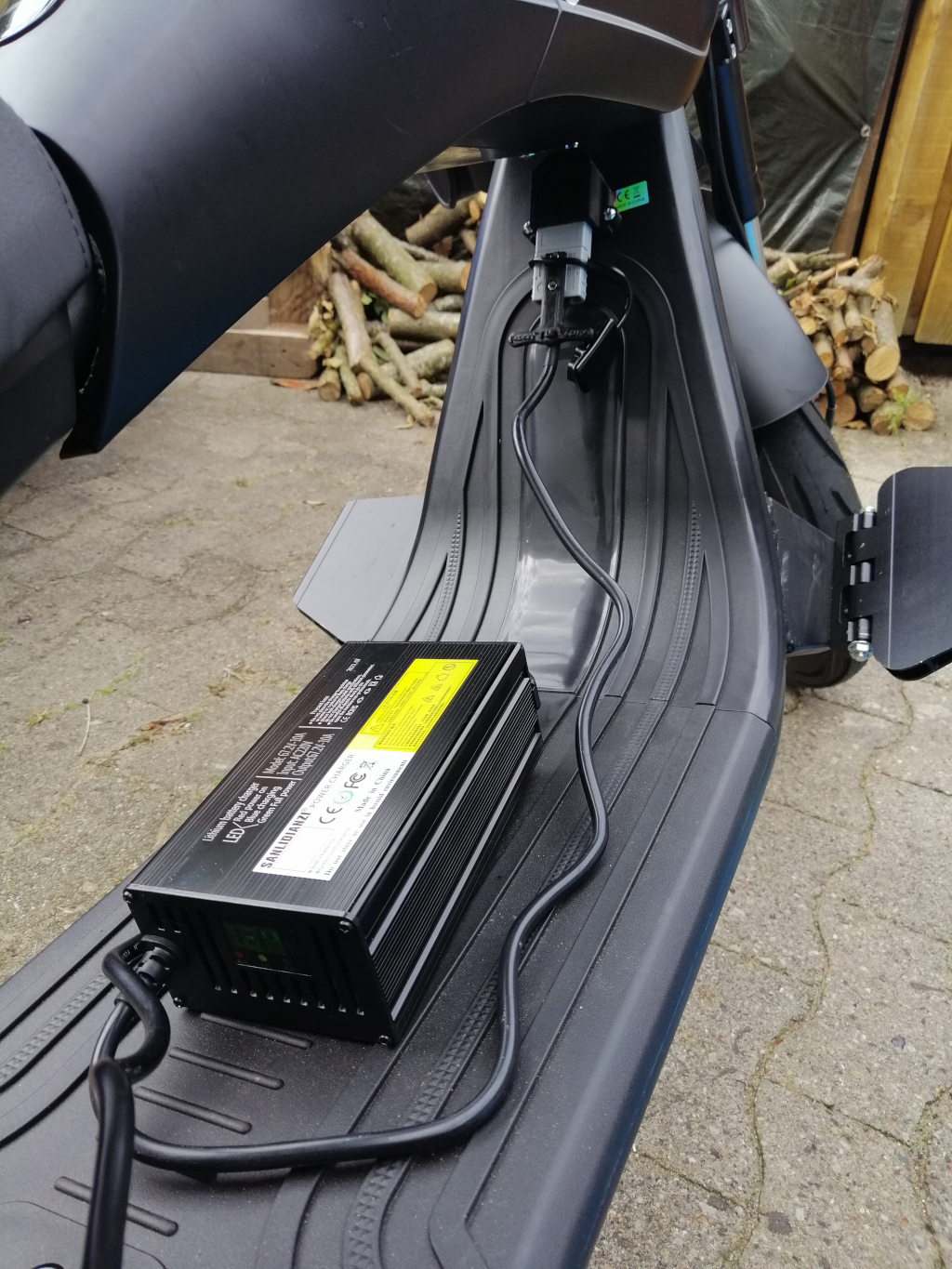

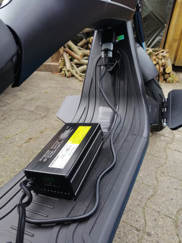

Ich habe jetzt ein Y-Kabel zum gleichzeitigen Laden beider Akkus im eingebauten Zustand gebaut. Lohnt sich!

Ladedose..
