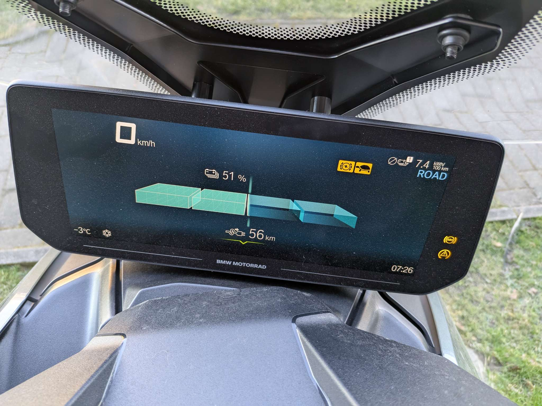

Ich würde sagen das geht auch in Richtung Reichweite. Heute Morgen minus 3 Grad und Schildkröte und keine Reku.
Leichter Schock. Dachte BMS defekt. Dann 17 km zur Arbeit nach 12 km beide Meldungen weg. Aber Leistung und Reku noch eingeschränkt.
Aber ganz ehrlich gemerkt habe ich davon wenig. Habe aber auch nicht so belastet. Möchte ja keine Reichweite verlieren.

Die Anzeigen sind im Winter bei Minustemperaturen ganz normal. Es werden bei sehr kaltem Akku sowohl Stromentnahme, als auch Ladung (Reku) begrenzt, um den Akku zu schonen.
