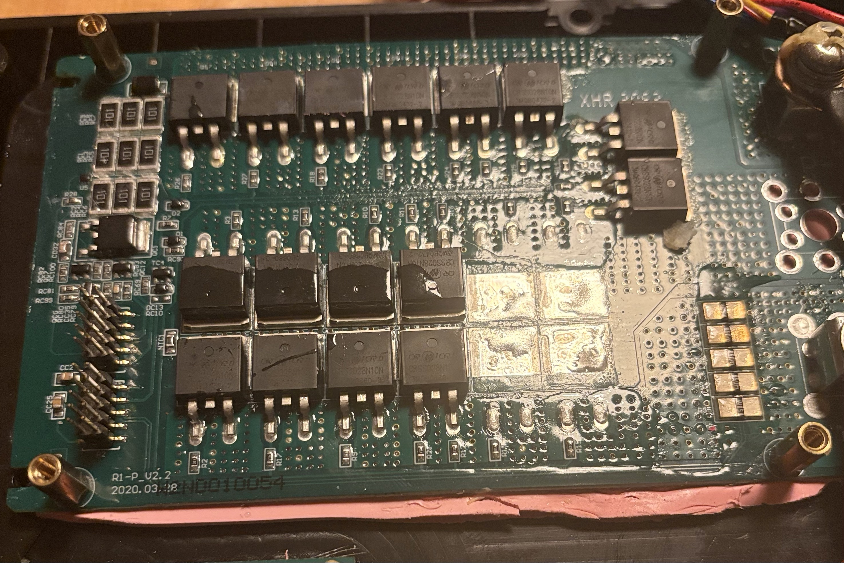

Ich dachte zuerst es wäre der Roller, aber beim Kreuztausch mit den Akku aus dem EK3 stellte sich heraus dass der Akku defekt ist. Beim Drücken auf die Ein-Taste leuchten die Led 1xx45, im Roller leuchtet nur kurz das Display, dann passiert nichts mehr. Kann mir jemand prüf/ Messtipps geben, um die Zellen oder das BMS zu testen?
Update
An den dicken Anschlüssen von den Akkus zum bms liegen 82,8 V an.
Aus dem Bms (Aussenanschlüsse am Stecker) nur noch 2,4V - sieht für mich nach der Ladeelektronik aus.

Die 16 mosfet haben keinen Schluss und die gelbe Batterie 3,2 V
