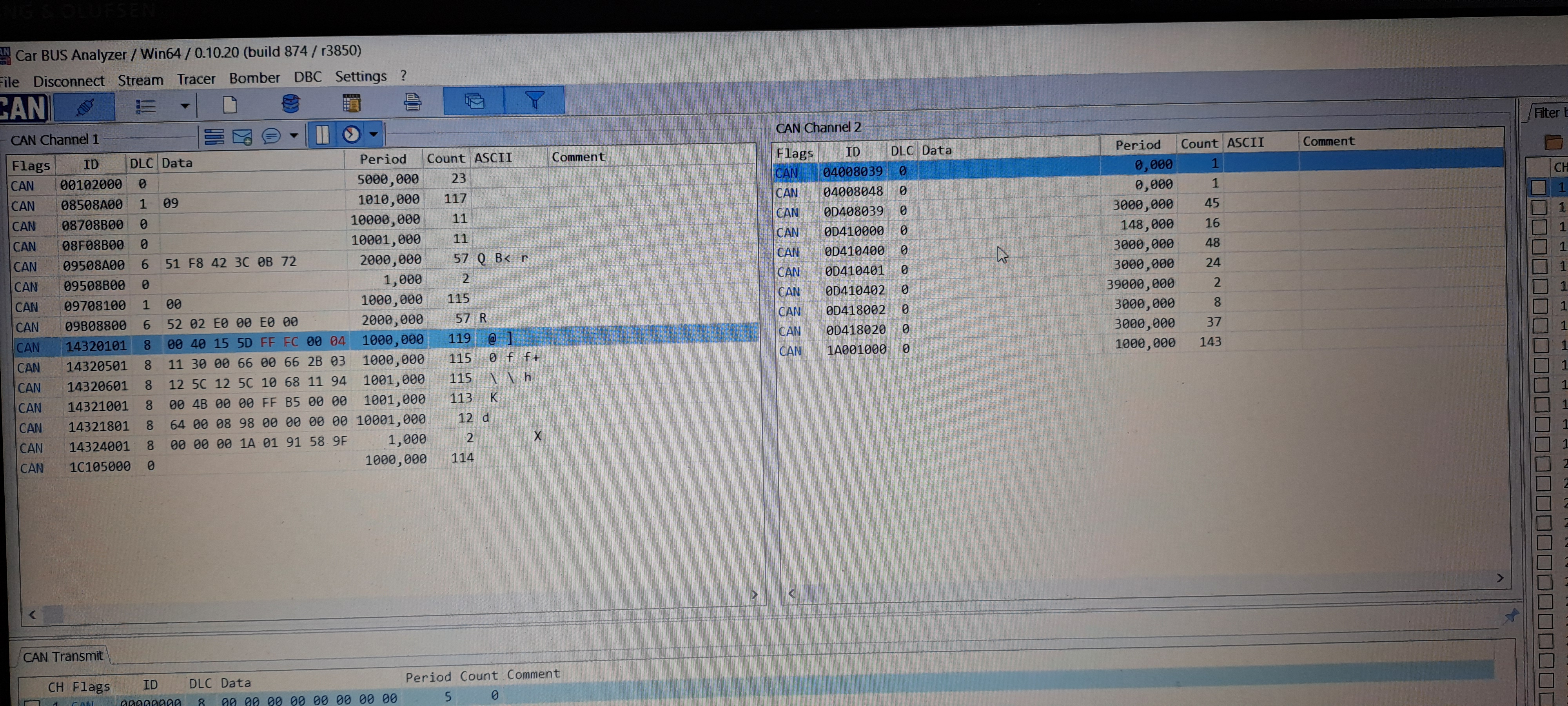

Ich hatte vor über einem Jahr mal angefangen das CAN-BUS Protokoll der Delta Telecom Rectifier zu analysieren, war aber nicht weit gekommen, da ich das Routing in der Software zum bisherigen USB-CAN-Adapter nicht hinbekommen habe, da die hyroglyphen nicht zu Übersetzen waren.
In das neue CAN Tool samt Software (CAN Hacker V3.2) muss ich mich auch noch rein arbeiten.
Die Netzteile ändern beim verbinden mit dem Systemcontroller langsam ihre Spannung, so wie ich eine Verbindung (von CAN 1 nach CAN 2 oder von CAN 2 nach CAN 1) blockiere geht das Netzteil wieder auf 54,67V.

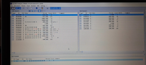

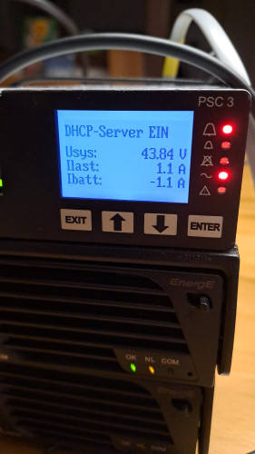

Links der Systemcontroller, rechts ein Delta Netzteil.
Spannung Netzeil 54,64V
Controller sollte eigentlich auf 44V einstellen. Noch ist keine Verbindung zwischen den beiden CAN Kanälen hergestellt.
Zuletzt geändert von dominik am So 23. Mär 2025, 16:25, insgesamt 1-mal geändert.

Nur ein Netzteil mit Systemcontroller verbunden, die CAN Kanäle können jetzt miteinander kommunizieren.
Links Systemcontroller, rechts 1 Netzteil
Spannung nun 44V

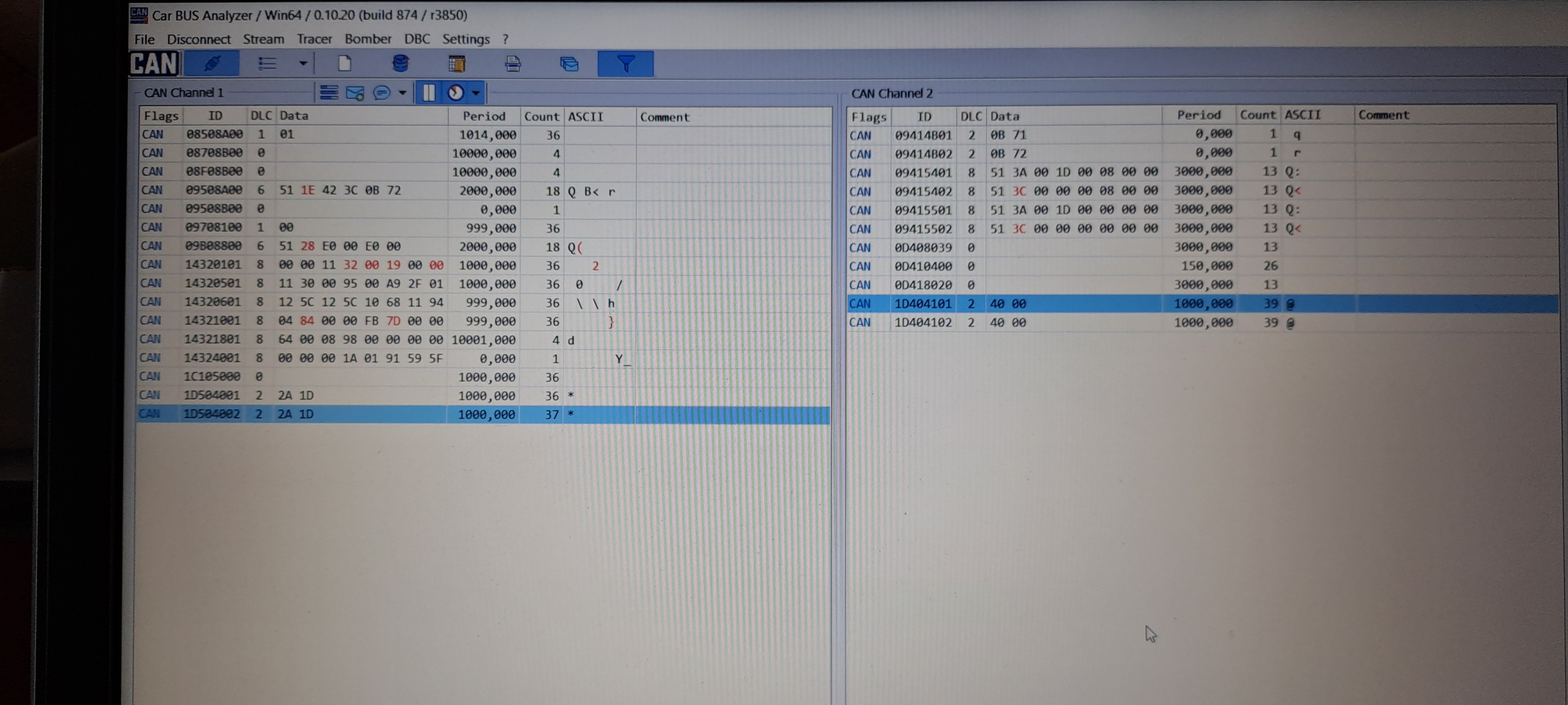

Zwei Netzteile mit Systemcontroller verbunden, die CAN Kanäle können jetzt miteinander kommunizieren.
Links Systemcontroller, rechts 2 Netzteile
Spannung nun 44V

Wenn ich auch nur eine der IDs vom Controller blockiere, dann geht des Netzteil wieder auf 54,67V.
Im Vergleich zu meinen bisherigen Netzteilen ist das entweder verdammt kompliziert oder ich schnalle das mit dem blockieren der IDs nicht und blockiere vielleicht statt nur einer immer alle aus der Liste.
Hier muss ich noch die Anleitung studieren.
Zuletzt geändert von dominik am Mi 14. Mai 2025, 14:47, insgesamt 2-mal geändert.

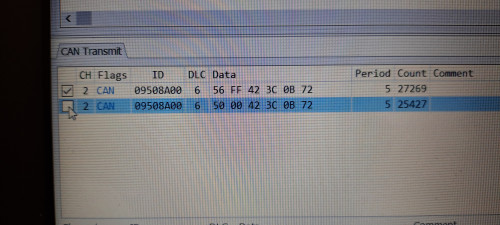

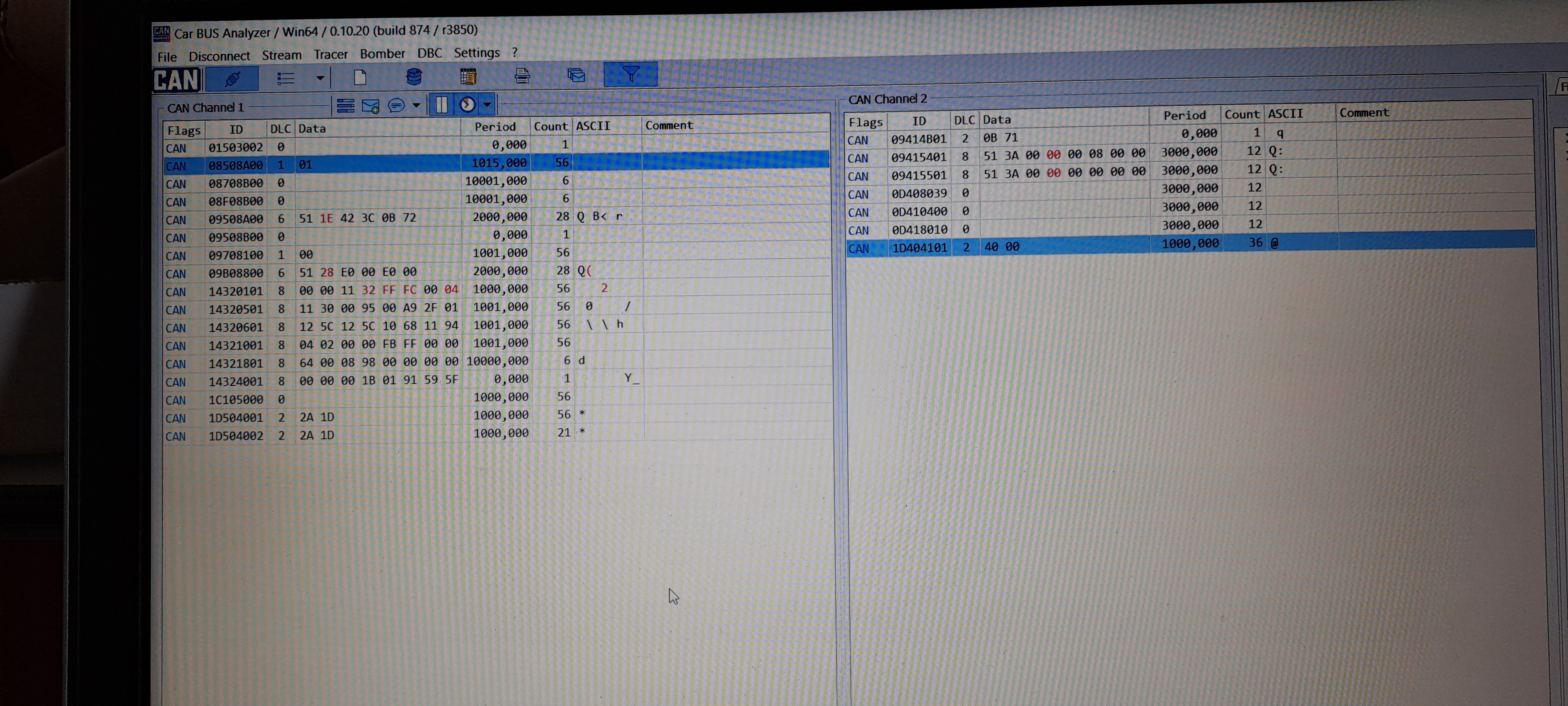

Ein Stück bin ich nun schon weiter.
Ich kann mit der Software beliebige IDs mit neuen Werten überschreiben.
Mit der ID 09508A00 kann ich das Netzteil nun von 58,15V bis 42,22V einstellen. Wahrscheinlich soll das 42-58V sein, die Netzteile der anderen Hersteller liegen im Leerlauf auch bis zu 0,3V über dem Wert der angefordert worden ist.
42V entspricht 50 69 darunter ändert sich nichts mehr
58V entspicht 56 AF darüber ändert sich nichts mehr
Die restlichen Daten vom Systemcontroller braucht es dazu aber auch und die Spannung wird natürlich so nicht permanent gespeichert.

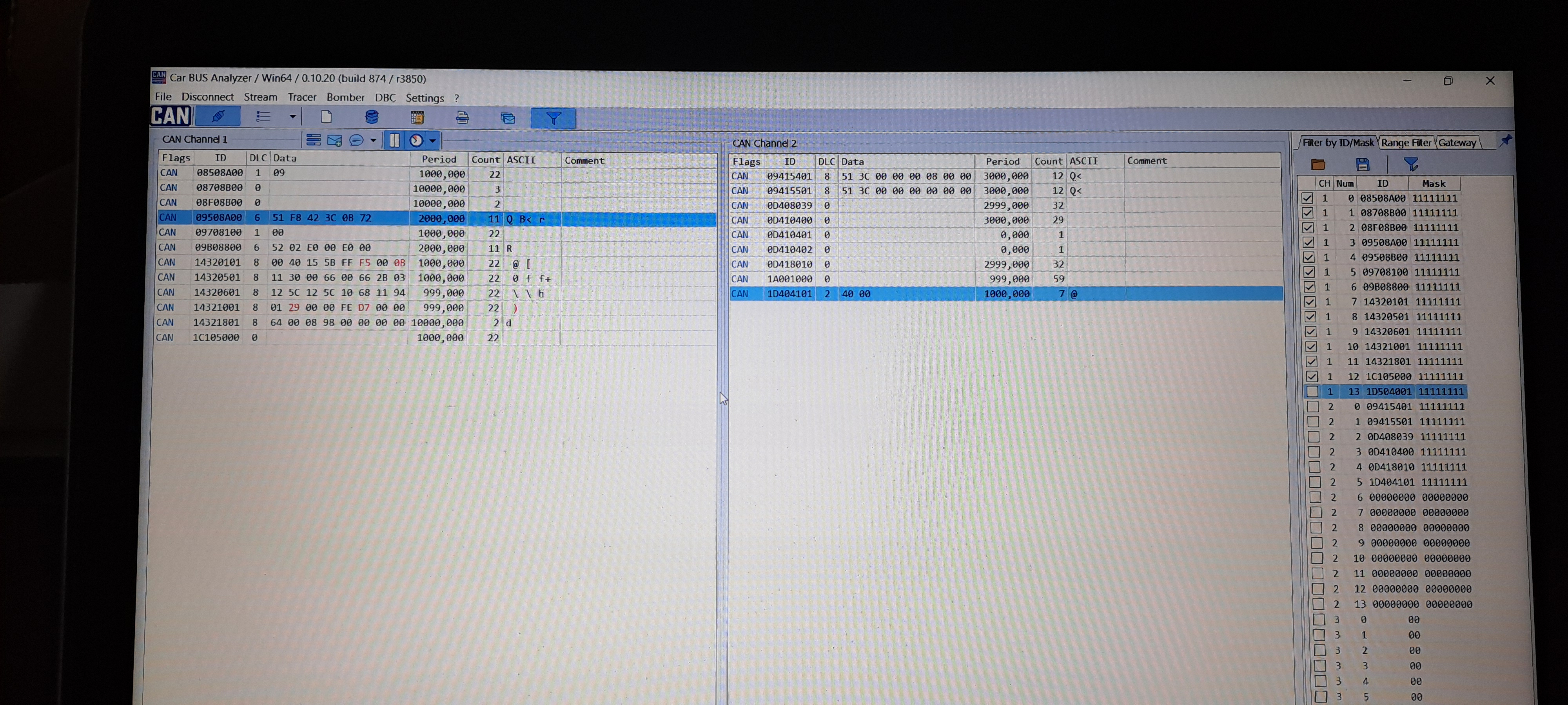

Hier alle IDs welche Controller und ein Netzteil austauschen.
Die mit der hohen Zeitspanne (>51000) werden nur beim erstmaligen anmelden genutzt.
Spannung hier 58,16V.

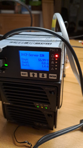

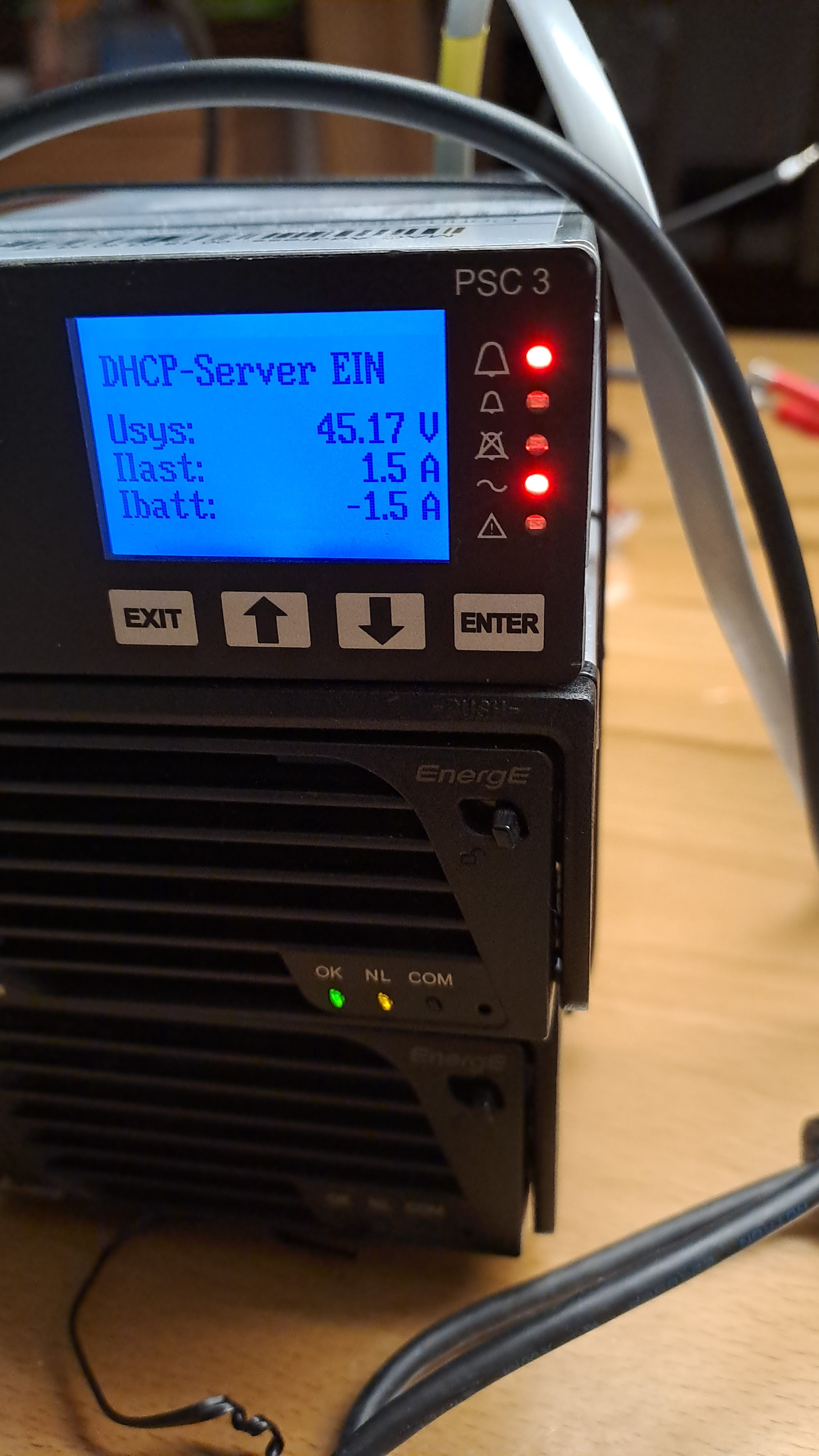

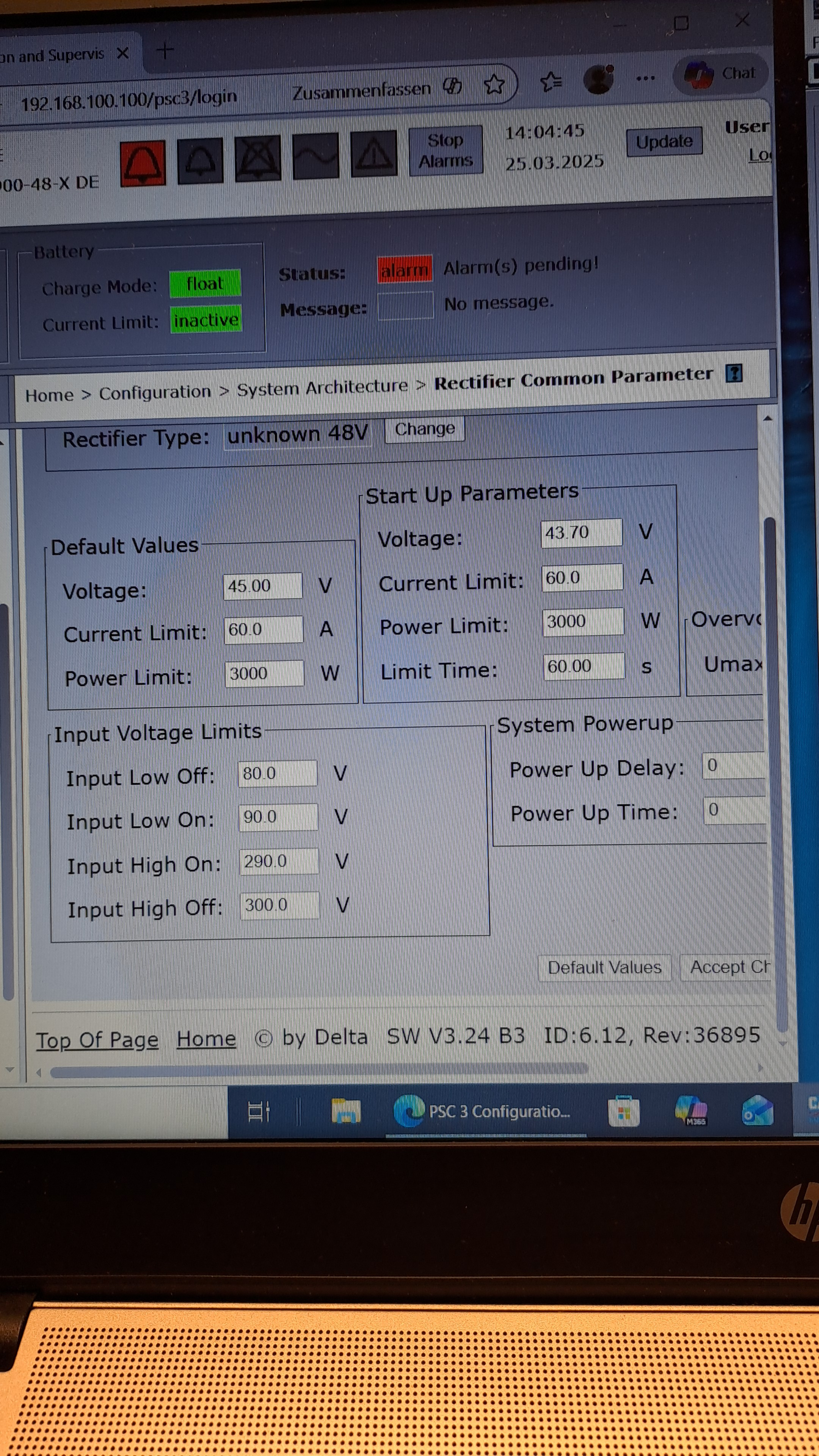

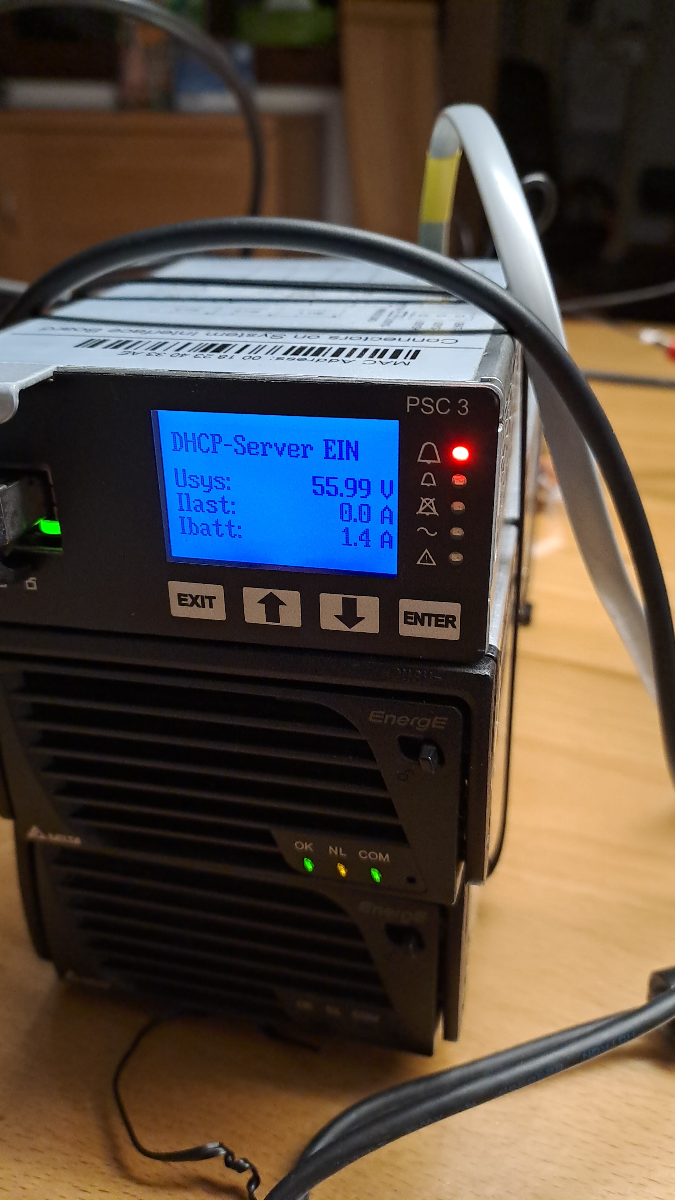

Heute einen kleinen Durchbruch geschafft. :D
Ein Kollege hat mir einen Auszug aus dem Manual des PSC3 Controllers geschickt, welcher mir nicht ins Auge gesprungen ist.
Dort steht wie man per Webbrowser mit dem PSC3 die Startup und Default Werte einstellt. Das geht direkt am PSC3 ohne Rechner nicht einzustellen.
Ich kann nun komfortabel vom Laptop aus meine Wünsche ans Netzteil schicken und sowie ich den Controller abklemme, geht das Netzteil auf die Default Werte oder bei einem Neustart ohne Controller auf die Startup Werte.
Anbei ein paar "Beweisfotos" und damit ich mich in ein paar Wochen noch daran erinnere wie es geht.
Wert aus Float Charge vom PSC3 Controller vorgegeben 56V die werden dank Meseingang und Rückmeldung vom Controller auch penibel eingeregelt.
Default Wert 45V, wird nach Ausfall des CAN-BUS gezogen
Startup Wert 43,7V, wird beim Kaltstart gezogen.

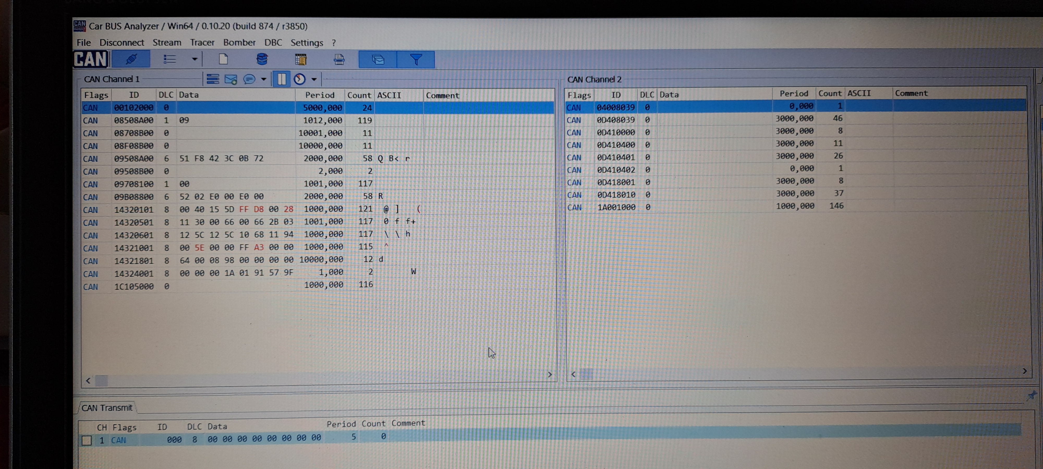

Web Interface
Hier kann auch Ausgangsstrom und Leistung beliebig begrenzt werden, sowie ein DC-Überspannungswert, sowie AC Über- und Unterspannung definiert werden. Und falls sich jemand fragt warum da als Rectifier "unknown" steht, der Controller ist mal rund 10 Jahre älter als der Rectifier, den gibt es schlicht in der Auswahlliste nicht, da darf man dann alle Werte einfach selbst eintragen.
Der Kauf des PSC3 Controllers und der Delta Netzteile war doch keine Fehlinvestition. :D

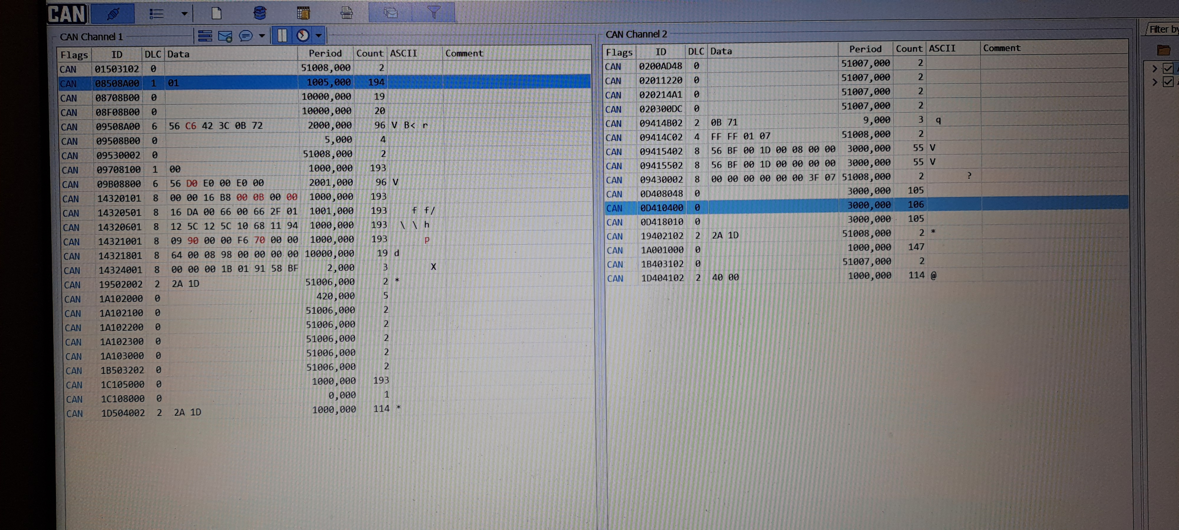

Jetzt muss ich noch rauskriegen wie ich mit der CAN Hacker Software eine Aufzeichnung des CAN-BUS mache, damit ich sehen kann wo die Änderung hingeschickt wird und wie sie aussieht. Zur Not muss ich wieder die chinesische Canalyst Software auf dem Laptop installieren, da weiß ich zumindest wie das geht.
