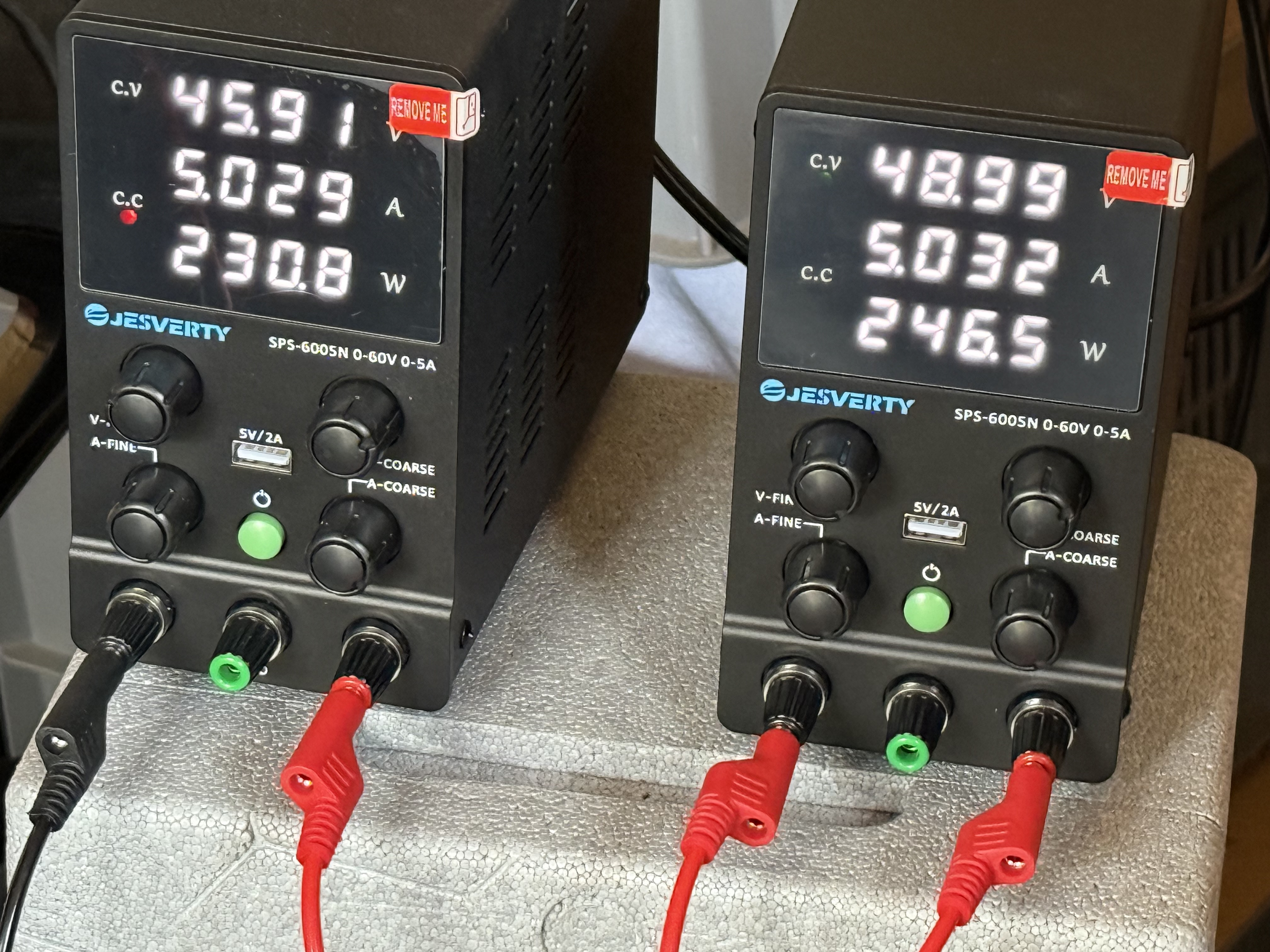

Ich habe die Akkus per Anderson als 2s-Gesamtpaket 2x auf 100% geladen - sie waren jeweils nur bis etwa 70% entladen (kleine Fahrt plus mehrfach über Stunden angelassen).
Ich weiß nicht, wie, aber die beiden 2s-Blöcke (mit je einem BMS und 12s9p) haben keine nennenswerte Drift untereinander. Hier lag (und liegt immer noch) meine größte Sorge, dass die Blöcke voneinander abdriften und ich sie manuell einzeln angleichen muss. Nun, das muss ich auf jeden Fall weiter beobachten! Ich kann nur vermuten, dass trotz nicht aktiviertem Bike die beiden BMSse sich untereinander unterhalten. Da meine Laborladegeräte erst CC und dann CV laden, geht der Strom ja nun gegen Ende auch wirklich in den Keller. Bei unter 75mA Ladestrom habe ich dann abgeklemmt.

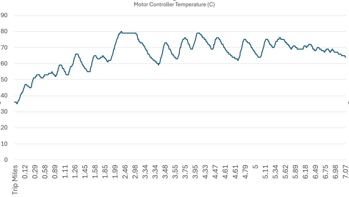

Moinsen - so langsam reduzieren sich meine Optionen… Das Motorrad mit ausgetauschtem Controller zeigt exakt das gleiche Verhalten wie zuvor: Thermal Cutback und lahme Beschleunigung.
Habe mal die vom Controller gemessene Temperatur über der Streckenlänge aufgezeichnet. Bin allerdings auch bis zu 100km/h gefahren. Schon auffällig ist, dass die Temperatur irgendwie bei 80° gedeckelt aussieht.

Was ist das für eine Temp.? Die vom Motor oder die vom Controller und kommst du an den Meßfühler?

Moin - die Brammos schreiben ein Log-File auf einen USB-Stick. Kann man per Tool in CSV wandeln. Diese Temperatur wird schlicht mit "Motor Controller Temperatur" beschrieben. Motortemperatur wird auch geloggt, ist aber separat und habe ich nicht dargestellt. Wo der Fühler sitzt, das weiß ich nicht - ich gehe aber davon aus, dass es irrelevant ist, da ja sowohl der ursprünglich verbaute als auch der ausgetauschte Controller ein gleiches Verhalten aufzeigen.
Nicht wundern, dass die Temperatur bereits bei 35° beginnt. Bin zuvor bereits kurz gefahren und hatte das Bike dann kurz ausgemacht.

Die Überlegung ist ob der Fühler defekt, falsch justiert, ... ist und daher die Beschleunigung ausbremst.

Zero z.B. lässt den Fühler im Motor gute 18°C zu viel anzeigen, so dass die thermische Drosselung früher einsetzt als eigentlich nötig (bezüglich der Wicklungen).
