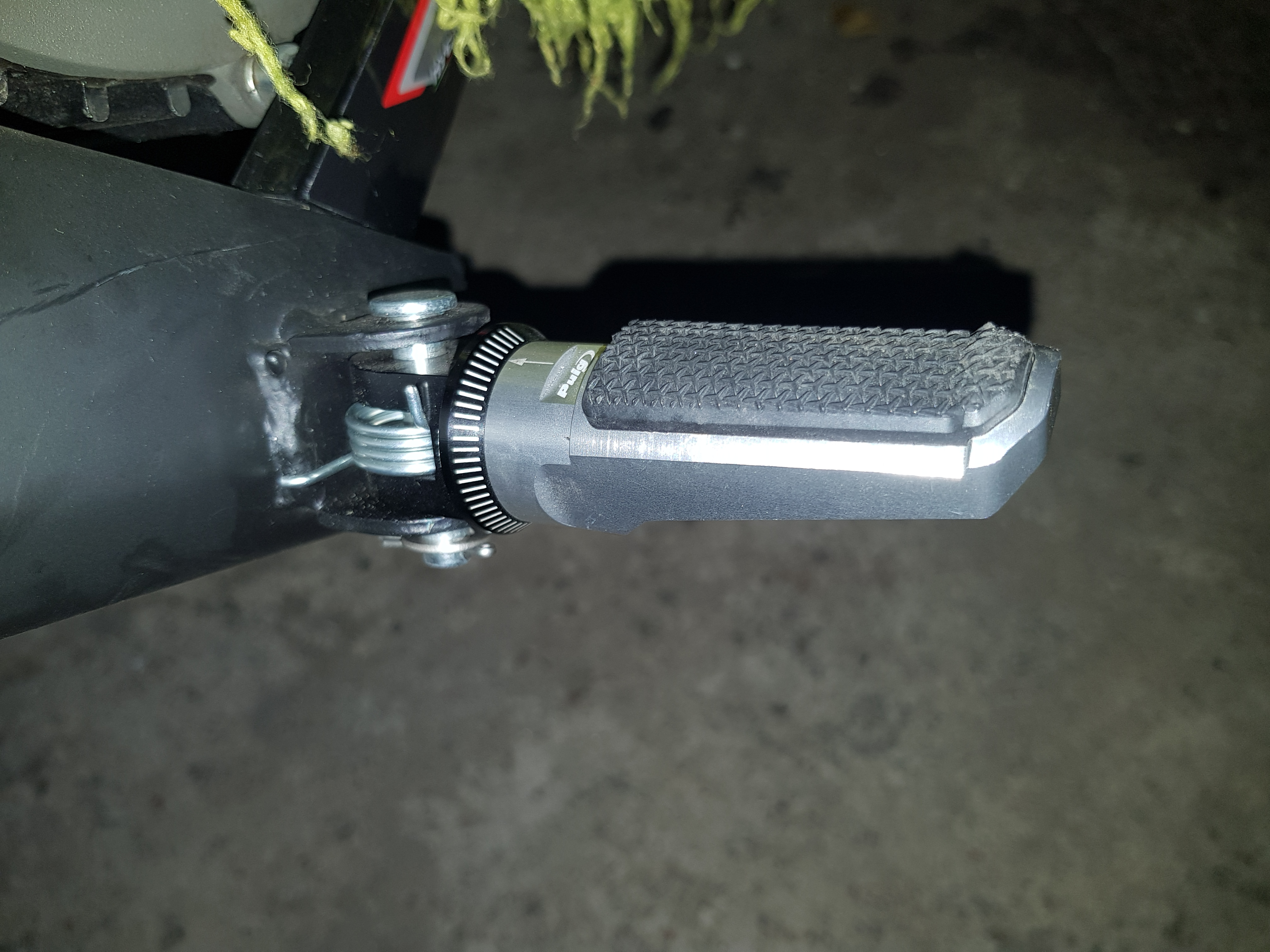

Einstellbare Fußrasten von Puig plug&play
https://www.amazon.de/Puig-Fussrasten-A ... B00J7QX69A
Die Puig Fußrastenadapter 6346N passen plug&play und sind einstellbar. Wer auf Nummer sicher geht, lässt sie eintragen. ABE ist dabei aber bislang ohne Nennung von Tinbot.
Neben den Adaptern benötigt Ihr natürlich noch die Rasten. Da gibt es viele passende Varianten von Puig.
Wie auch die Bremshebel von Probrake, sieht das alles viel hochwertiger aus und kann dem Fahrer angepasst werden.
Gruß Thomas
