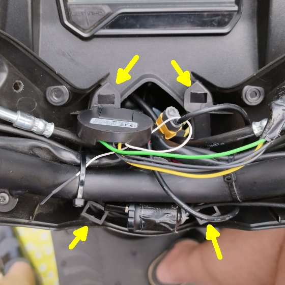

Ich kenne keine "die Halterung". Es gibt diverse unterschiedliche. Ich benutze eine Eigenbaulösung zusammen mit einer Lamicall-Klemmhalterung, ich liebe diese Bauart, weil man das Handy mit einer Hand an den durchgehenden Balken drücken und die Klammer damit öffnen kann - Einsetzen und Herausnehmen also einhändig, es werden auch dicke Hüllen klaglos genommen. Den Lenkerring habe ich abgesägt und den verbliebenden Bolzen mit Kugelkopf von unten an die Platte in der Lenkermitte verschraubt.
Fürs Tomom wird das aber nicht reichen, nehme ich an. Dafür gibt es doch aber eigene Haltungen. Kann man die nicht adaptieren?
Die gesamte obere Lenkerabdeckung wird von vier Schrauben gehalten (von unten zu lösen). Zusätzlich gibt es vier Klammern in in der Mitte (siehe Foto), ein beherztes Ziehen der Abdeckung nach oben reicht in der Regel. Ab da kommt man auch an die lackierte Abdeckung heran (ist m.W. geschraubt)
(btw: das Zeugs da drin mit den bunten Kabeln ist nicht original - es ist der Funksender für den Garagentoröffner)
