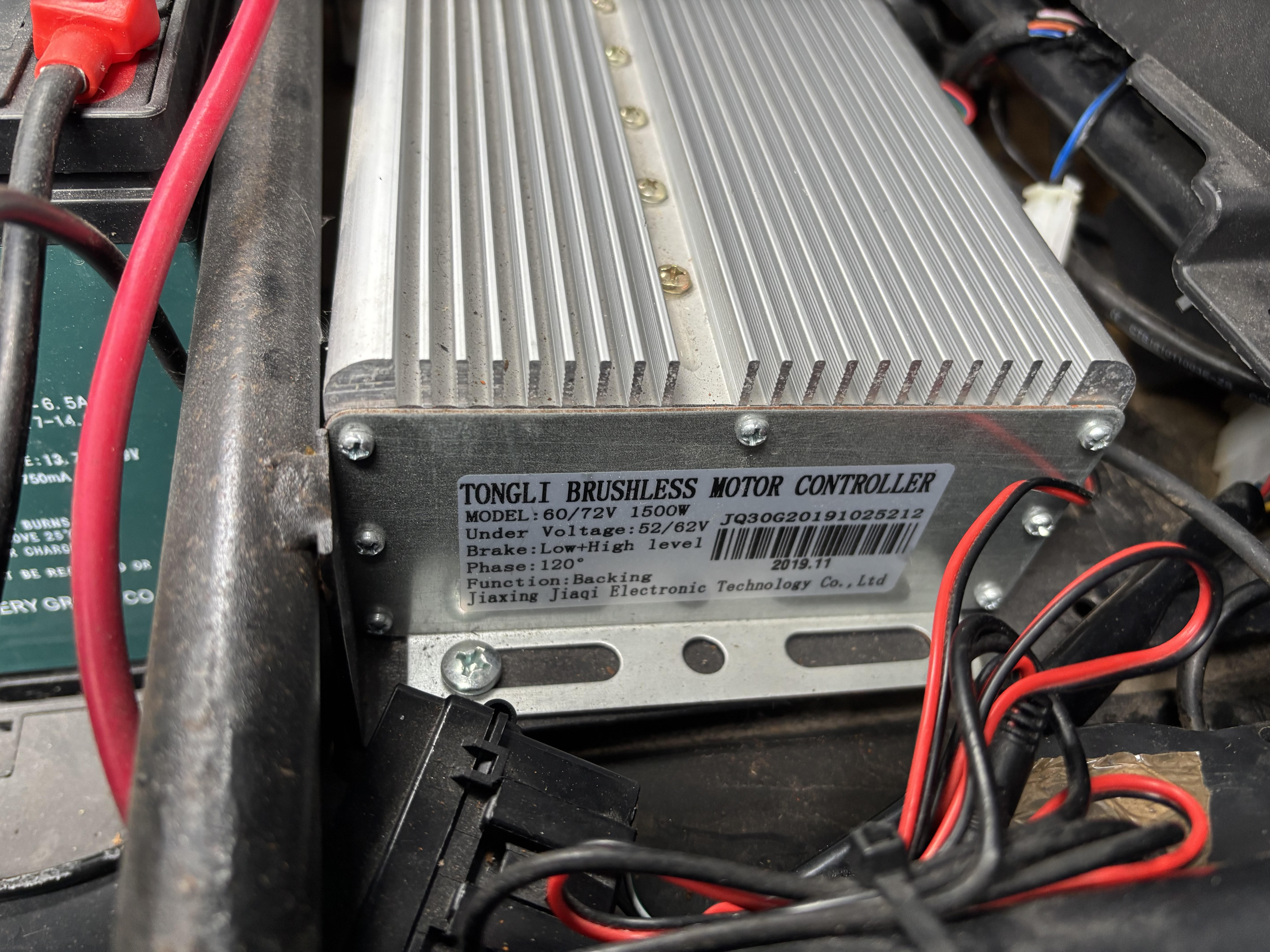

Hier geht es um ein E Lizzy von 2019 das bis vor 2 Tagen noch gefahren wurde und pro Tag circa mit vollgeladenen Akku circa 20 Kilometer gemacht hat. Aber seit heute wenn ich den Schlüssel reinstecke und die Zündung betätige geht er mal an und mal nicht. Das Display kommt und geht und auch wenn ich Gas geben möchte und den Gang D drinne habe gibt’s ein kurzen ruckler und er fährt nicht,das Display kommt und geht wieder und außer das auf dem Display ready steht und der eingelegte Gang sieht man alles nur blinkend kommen und gehen..
Batterien hab ich geprüft eingebaut sind 12V 45ah geprüft in dem Sinne mit einem Multimeter gemessen pro Batterie waren es circa 12.4-12.7 V pro Batterie
Mit Zündung aus habe ich 60v
Zündung an geht die Leistung auf 15v runter
Hat jemand vielleicht Infos oder schonmal so etwas erlebt ?

vom Foto her würde ich tippen, dass (im Hintergrund) die originalen Blei-Gel Akkus (aus 2019) noch im Fahrzeug sind.
Da ist bei 5,5 Jahren Alter der Batterien das Verhalten natürlich zu erklären. Nun hat die Batteriesäure die Blei-Verbindung zu einem letzten großen Teil einer Elektrodenplatte abgefressen (die vorher noch die Kilometer mitgehen konnte) und die betreffende Bleibatterie lässt jetzt nur noch ganz geringen Stromfluss zu und bei steigendem Strom wird sie zum Faschenhals und schürt dem Fahrzeug den Strom ab.
Trotzdem ein stolzes Alter, was diese Blei-Blöcke wohl überstanden haben. Ob die anderen Batterieblöcke jetzt deutlich fitter sind, als der eine Block, der sein Sterbebett erreicht hat, ist fraglich.
Neue Blei-Gel-Batterien (die eigentlich nicht mehr zeitgemäß sind) würden vollgeladen mindestens bei (je) 13,5 Volt liegen (also >67 Volt)
Abschaltspannung Fahrbetrieb 52,5Volt wird bei Zündung an unterschritten, weil nicht einmal die Beleuchtung des Fahrzeuges versorgt werden kann.
Die Verbindungskabel könnten aber auch vergammelte Kontakflächen haben, worauf man beim Akku-Tausch achten sollte.
