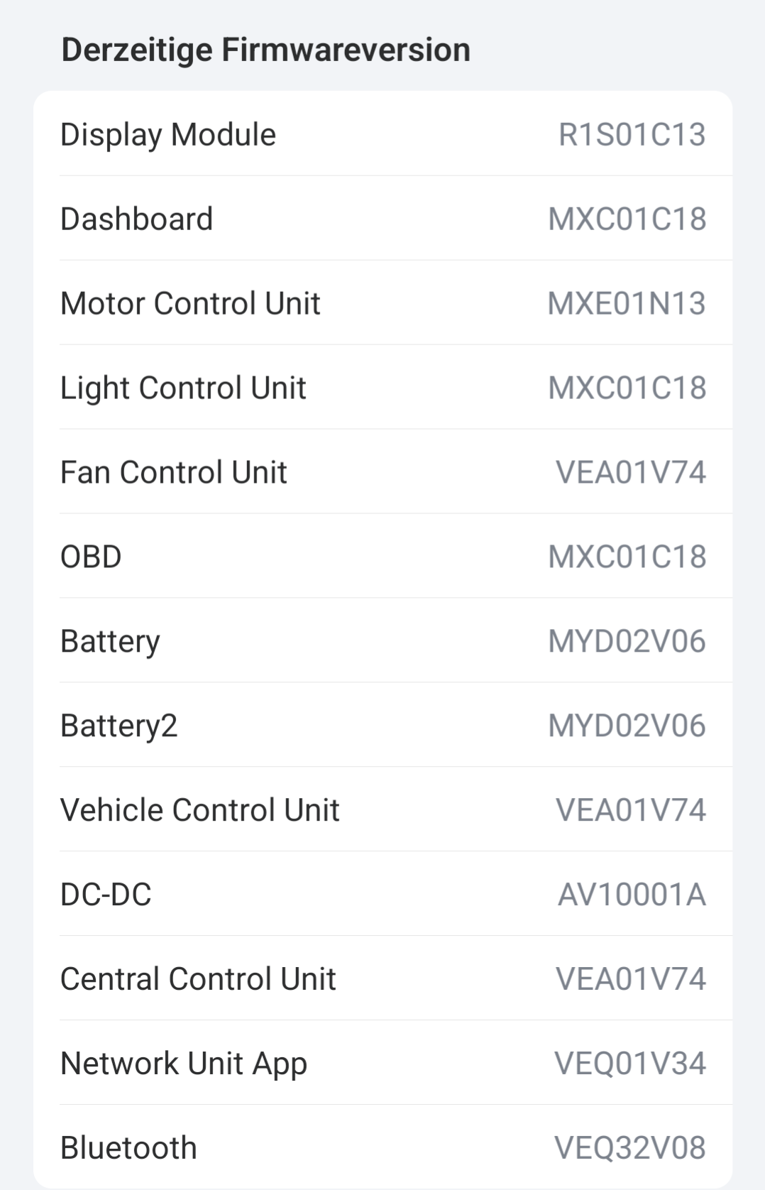

Das spricht dann eher für Software Bugs, welche Stände hast du drauf?
tim_ev

Bist auf dem aktuellen Stand soweit.
Es gibt für die ECU noch die V75 und Bluetooth Modul die V11.
Aber das wird hier nicht das Problem sein. Roller mal Verkleidung und Sitzkissen demontieren, einschalten und mal an allen Kabel wackeln und rütteln, ggf. irgendwo eine Unterbrechung irgendeiner Sense-Leitung oder so.
